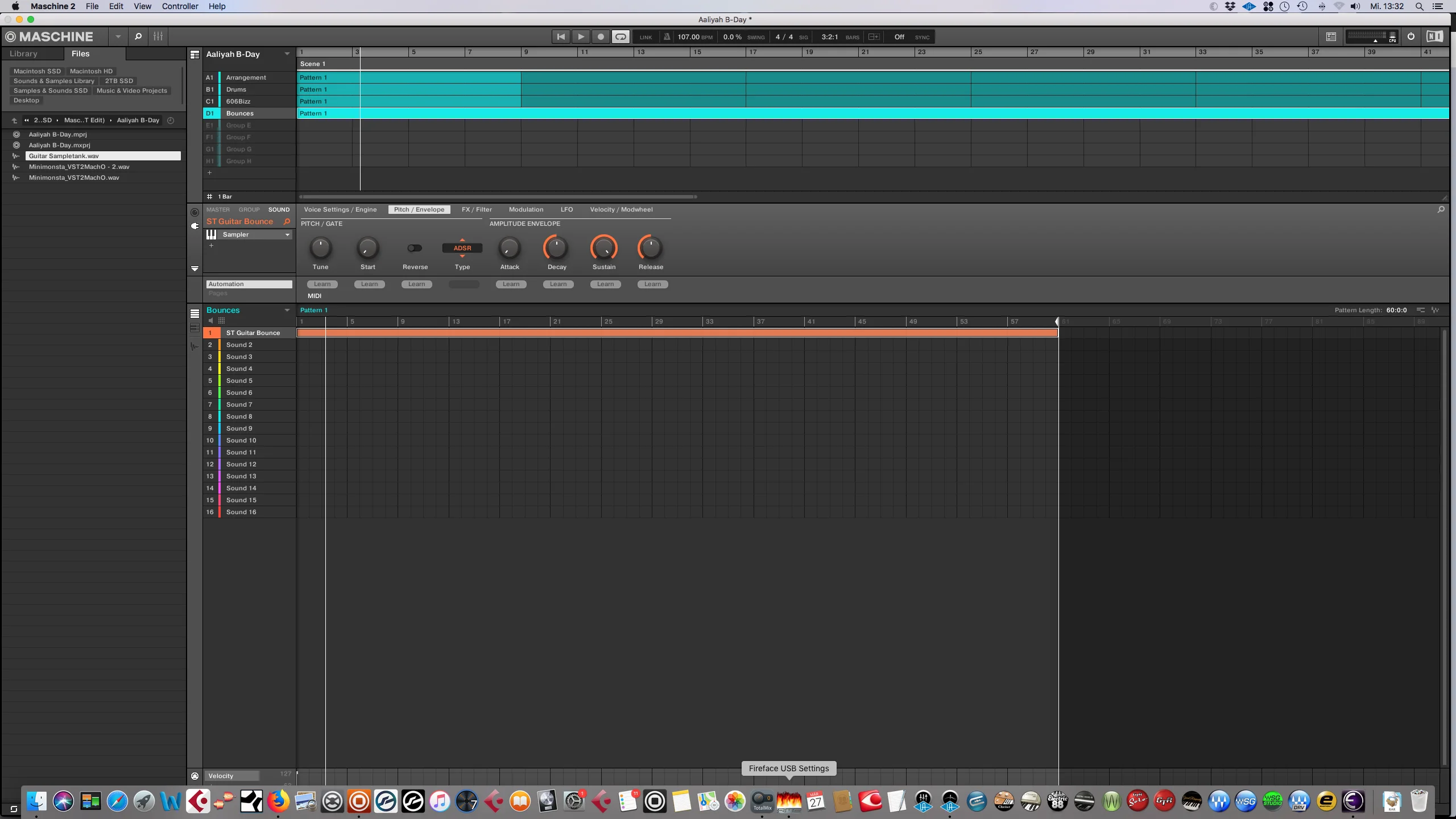

Moin,
ich hab auf meinem altem System noch ein dutzen ältere Maschine 1.8 Projekte die ich noch mit älteren Plugins gemacht habe wie z.B. (NI Kore, SampleTank 2.5, SampleMoog, Arturia* V3-Collection, Spectrasonics Atmosphere etc.)
Diese Plugins habe ich auf den aktuellen Rechner nicht installiert. Jetzt habe ich mir alle fehlenden Plugin-Sounds im alten System als Stems exportiert und würde diese gerne in Maschine 2.8 als Audiofiles "einpflanzen". Per Drag N' Drop auf einen freien Soundslot funktioniert das ja problemlos.
Das Problem ist nur, dass es in Maschine keine richtigen Audio spuren gibt und wenn ich möchte das dieses File zum bestehendem Arrangement wiedergegeben wird, muss ich es zwangsläufig mit einer Midinote triggern, die genauso lang wie das Arrangement ist. Die Midinote C3 und die Patternlänge habe ich genauso lang wie das gesamte Arrangement eingestellt und den Samplemode auf ADSR gestellt, damit das File nicht weiterläuft wenn ich die Wiedergabe stoppe.
Wenn ich die Wiedergabe stoppe oder mich im Arrangement Vor und Zurück bewege, spielt das File logischerweise nicht mehr mit. Nur wenn ich wieder ganz von Vorne starte, spielt das File wieder mit. Ich hätte aber ganz gerne, dass sich das gebouncte AudioFile in Maschine wie eine Audiospur verhält.
Gibt es hier noch sonstige Workarounds die ich versuchen könnte?
Bildschirmfoto 2019-03-27 um 13.32.29.webp Bildschirmfoto 2019-03-27 um 13.32.59.webp

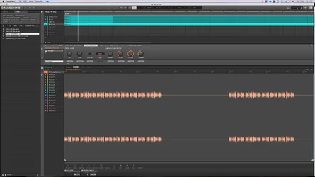

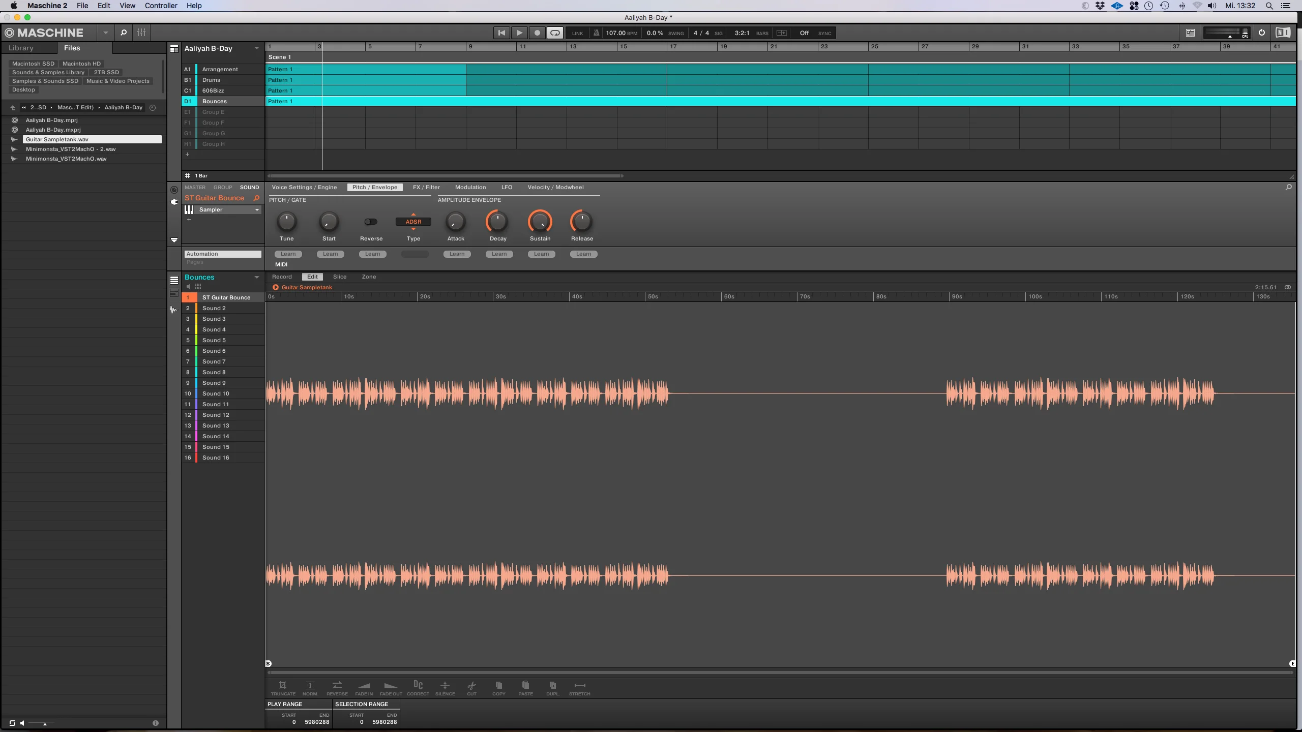

Thanx! Muss zugeben dass ich mir den Audiotrack noch nicht richtig angeguckt habe bisher. Das ist sicherlich ganz interessant aber nicht ganz das was ich suche. Ich hab z.B. eine gebouncte Gitarre die spielt ab Takt 9 etwas anderes und ich möchte das diese parallel zum Maschine Arrangement von vorne bis hinten durch läuft ohne geloopt zu werden.
Dafür müsste ich unabhängig vom Maschine Arrangement eine eigene Pattern Länge nur für die Gitarre einstellen können. So wie im ersten Bild zu sehen. In der Mitte setzt die Gitarre für paar Takte aus und spielt danach etwas anderes.
Ich weiß nicht wie ich das so hinbekomme, das die Gitarre so abgespielt wird wie eine Audiospur in einer normalen DAW zum Maschine Arrangement.
Richtige Audiotracks sind es deshalb trotzdem nicht. Ich hoffe, dass die Enwicklung davor nicht halt macht.
