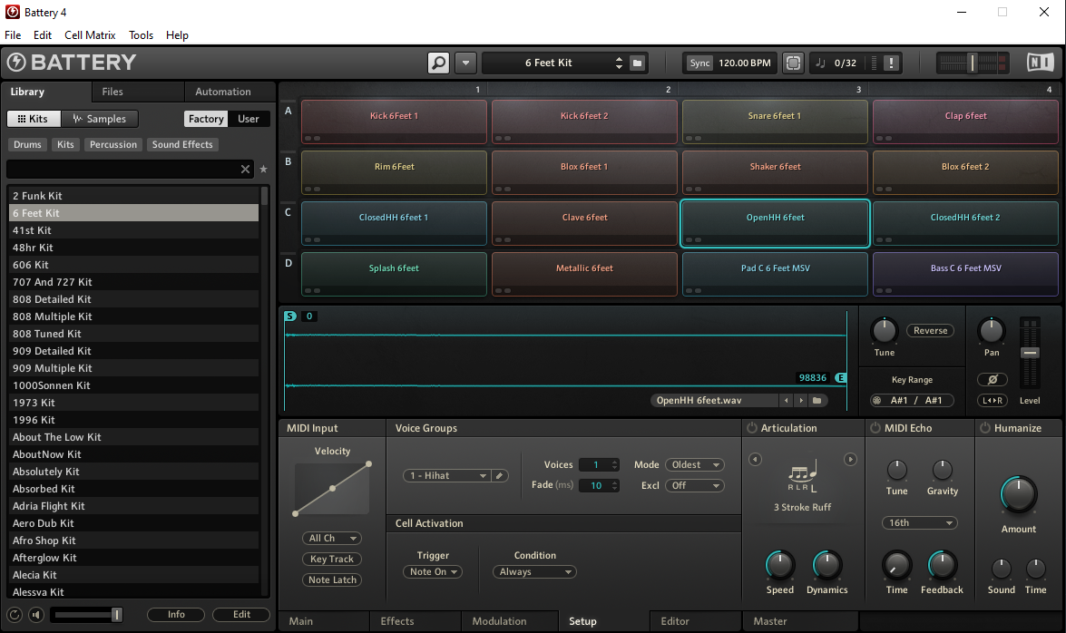

Das nennt sich Voice Groups in Battery. Da musst du am besten ein Pad opfern und unbelegt lassen, dann kannst du alle anderen mit dem leeren Pad stoppen. Ich weiß jetzt aber nicht wo der Unteschied zu exclusive Group liegt, diese sind auch möglich direkt unter Mode.
hmm das ist aber bisschen umständlich.. es müsste doch irgendwie möglich sein das Sample durch nochmaliges betätigen zu stoppen. Einfach wie ein On/Off Button..
