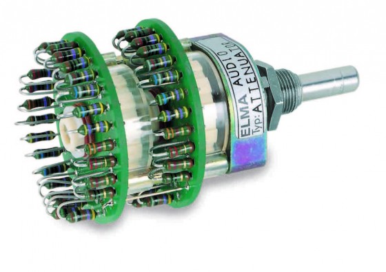

Wenn man Pegelreduzierungen auf analoger Ebene machen möchte, geht das m.M.n. nach nur fast Kompromisslos mit Widerstandsnetzwerk (mind.1% Widerstände) oder Relais.
Zitat vom DAS Blog:
Zunächst einmal muss der Verfechter einer analogen Regelung, will er nicht die beabsichtigten Qualitätsgewinne verspielen, ein Mindestmass an Aufwand treiben.
Eine gewisse Qualität sollte ein die Steuerung vornehmendes Potentiometer also haben. Aber Potentiometer sind in jedem Falle über die Jahre hinweg Verschleiss unterworfen, und auch ihre Genauigkeit hat Grenzen.
Höher geht es im Preis, wenn man eine Analogregelung haben möchte, die mit diskreten Widerständen arbeitet (angesteuert z.B. durch einen Drehschalter oder durch Relais). Hierbei ist die Lautstärkevariation nicht mehr stufenlos, sondern in durch die Schaltung vorgegebenen Sprüngen gestuft. Resultat ist zum einen die exakte Reproduzierbarkeit der Lautstärkestufe, vor allem aber auch grössere Verschleissfreiheit und eine deutlich höhere Kanalgleichheit der Lautstärke: Gute Widerstände haben im Vergleich zu einem Potentiometer bei weitem engere Toleranzen.
Nach Meinung vieler noch eine Qualitätsstufe höher (auch im Preis): die Regelung durch Transformatoren oder Autotransformatoren (engl. Autoformer). Hier werden variable Abgriffe an der Sekundärwicklung des Trafos bzw. Sekundärseite des Autoformers realisiert, die die Spannungsveränderung bewirken, ohne aber wie im Falle der Fest- oder Potentiometer-Widerstände elektrische Energie einfach zu „vernichten“ (korrekter gesagt: sie in Wärme umzuwandeln).

Den Heritage RAM kann ich auch empfehlen wer Analog bleiben möchte aufgrund der verwendeten Schaltung. Wie gesagt...wer Analog passiv bleiben möchte...Drehschalter mit Widerstandsnetzwerk. Rein Potis mit Leitplastik oder Kohle ist halt billig und reicht für wenig Anspruch. Wie immer...wer billig kauft, kauft...? ;)
