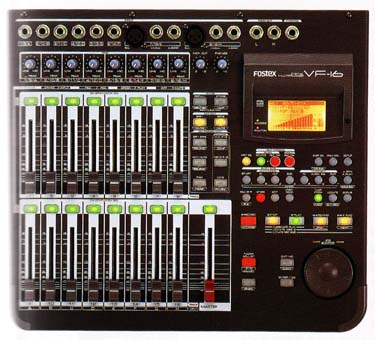

ein fostex vf-16 aufnahmegerät (damit haben wir schon öfters aufgenommen)

ich würde sagen ein Audiointerface mit ner Adatschnitstelle, damit kannst Du dann immer 8Spuren gleichzeitig von dem Fostex überspielen.
Wobei sich natürlich die Frage stellt ob man den Fostex nicht lieber verkauft und stattdessen einen Behringer ADA8000 kauft, da Du ja die Funktionen des Multitrackers gar nicht mehr richtig nutzt.

*edit* Hab grad gesehen das der Fostex auch ne SCSI Schnitstelle hat, vielleicht bekommst Du die Files auch damit in deinen [g=18]Mac[/g], ich weiß natürlich nicht in welchem Format die vorliegen.
