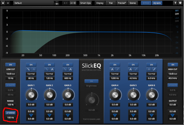

um den bassbereich in mono zu setzen, find ich ms-processing jetzt nicht so geeignet.
da würd ich eher ein frequenzbandabhängiges stereoimaging verwenden.
mein favourite tool dafür ist slick eq m, ein multiband stereoimager und equalizer:
früher hab ich mir das in reaper nachgebaut, indem ich einen frequenzsplitter genommen und den kostenlosen stereoimager von izotope dahinter nur im gewünschten bassbereich auf mono gestellt habe.

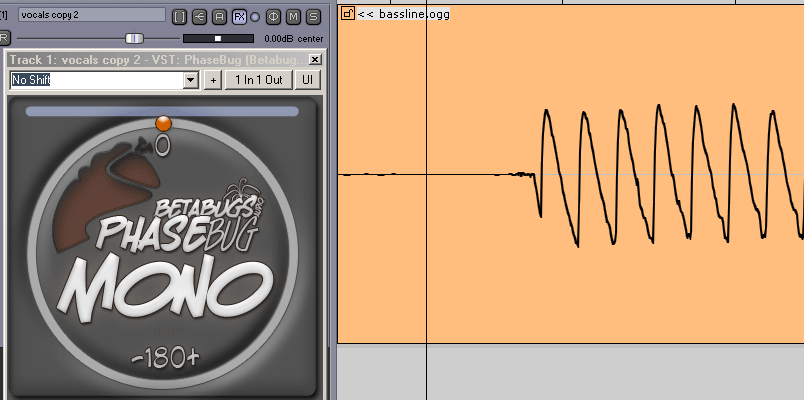

Wenn man in einem Stereomix einen Kanal in der Phase dreht hört sich das sehr merkwürdig an. einer hat mal gesagt, es hört sich an, wie wenn einem das Hirn aus dem einen Ohr rausgesaugt wird :D Aber könnte man diesen befremdlichen Effekt vielleicht irgendwie dezenter einsetzen?
Meistens mache ich lediglich durch M/S Kodierung den Bassbereich ab z.B. unterhalb 200Hz in Mono, oder/und auch eine dezente Stereoverbreiterung des Side-Signals.
was glaubst du wie der das im Hintergrund macht? :)
naja, wenn du damit den unterschied zw. slick-eq m und meiner alten reaper-vorgehensweise meinst,
so besteht der darin, dass das stereospektrum in den übergangsfrequenzen vom bass zu den tiefen mitten einmal fließend (slick) und einmal abrupt ab einer bestimmten frequenz vorgenommen wird.
Slick EQ macht i Hintergrund nichts anderes als links / rechts in MS zu kodieren. Dann filterst Du die Bässe aus dem Seitesignal, wenn Du das kleine "Winkeldreieck" unten im Slick EQ zumachst. Und das Seitensignal kann man auch nicht breiter machen. Das ist per Definition die "Breite" (zumindest in Intensitätsstereofonie). Wenn Du das Seite Signal raus nimmst, hast Du ein Monosignal, wenn Du es verstärkst verbreiterst Du Deine Stereoabbildung.
Slick EQ macht i Hintergrund nichts anderes als Links rechts in MS zu kodieren. Dann filterst Du die Bässe aus dem Seitesignal, wenn Du das kleine "Winkeldreieck" unten im Slick EQ zumachst. Und das Seitensignal kann man auch nicht breiter machen. Das ist per Definition die "Breite" (zumindest in Intensitätsstereofonie). Wenn Du das Seite Signal raus nimmst, hast Du ein Monosignal, wenn Du es verstärkst verbreiterst Du Deine Stereoabbildung.
ok, klingt plausibel...
Nö, ich glaube das ist nicht korrekt. Du kannst ein side Signal bei 300hz nach unten beschneiden und hast darunter ein perfekt monokompatibles Signal - das muss aber eben nicht in der Mitte positioniert sein. Das mittensignal ist ja nicht in der Mitte positioniert - mit einem imager auf Mono zusammengezogen ergibt natürlich ebenfalls monokompatibilität aber eben auch mittig positioniert
Hi @rocking.xmas.man ,
das ist ein Spezialfall. Das Mittesignal ist eigentlich das Monosignal. Manche Panner (Goodhertz & Voxengo beispielsweise oder auch der Slick EQ) erlauben beim dekodieren, dieses Mittesignal noch zu pannen. Aber drundsätzlich sind die oben beschrieben elliptischen Filter (die Mono machen, oder einzelne Frequenzen breiter machen) Manipulationen des Seiten Signals...
Das Tool muss ich mir mal anschauen / anhören aber für mich sieht es aus wie ein ganz "normaler" phase aligner?
Ich hatte eigentlich gemeint, was dabei rauskommt, wenn man auf ein M/S Signal z.b. ein phasenveränderndes delay oder einen chorus oder ähnliches anwendet und das ergebnis dann wieder in ein LR-signal umwandelt..... Ich kann mirs nur grob vorstellen, was dabei rauskommt aber auf jeden fall wird es wohl unkonventionell sein :D
Ich hatte schon öfter mal mit phaseninvertierter paralellbearbeitung rumexperimentiert, da kommen teils sehr elegant klingende Ergebnise raus...
