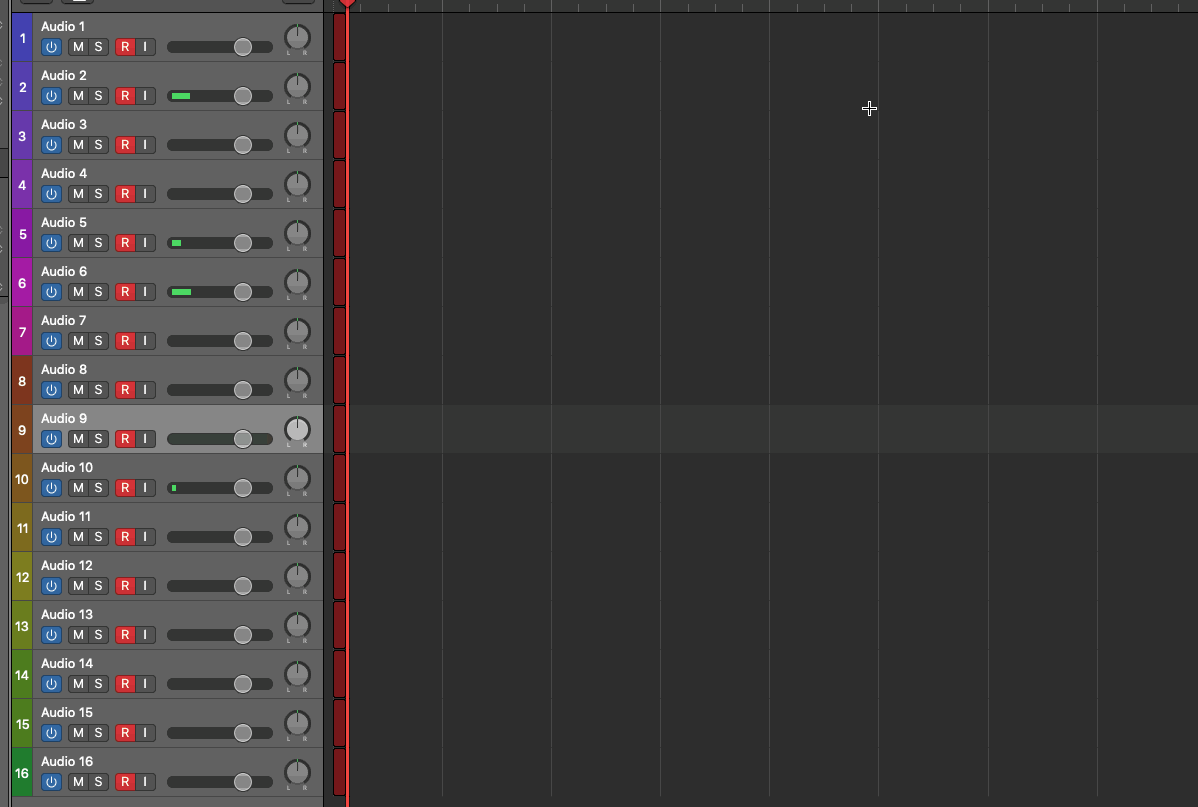

Hallihallo,
ich hätte eine Frage bezüglich der Darstellung der Wellenformen während der Aufnahme.
Ich habe Logic Pro X 10.5.1 auf einem MacPro 5,1 (3,46 GHz 6-Core Intel Xeon, 32GB RAM, Radeon RX 580 8 GB, Samsung SSD 850 Pro 1TB) mit 10.14.6 laufen.
Ich nehme momentan 16 Spuren gleichzeitig auf (Schlagzeug) und habe das Problem, dass während der Aufnahme immer nur eine Spur quasi in Echtzeit mit der Wellenform "ausgestattet" wird.
Die Wellenformen der weiteren Spuren werden erst nach Beendigung der Aufnahme angezeigt.
Gibt es eine Einstellungsmöglichkeit, dass die Wellenformen aller Spuren schon während der Aufnahme angezeigt werden?
Kann mir eigentlich nicht vorstellen, dass meine Ressourcen hardwareseitig soweit ausgeschöpft werden, dass eine Anzeige seitens Logic deshalb eingespart wird.

Sobald ich die Aufnahme stoppe werden die anderen Wellenformen sofort angezeigt, nur eben nicht während der Aufnahme. Da sieht es auf den ersten Blick so aus, als ob nur eine Spur aufgenommen werden würde (ich hoffe, man kann sich bei dieser Beschreibung ungefähr vorstellen, was ich meine).

So sieht das übrigens aus.
Da ich hier nix eingespielt hab sind natürlich die Wellenformen nicht zu sehen, aber man sieht, dass während der Aufnahme nur eine Spur "schreibt" und nach Beendigung der Aufnahmen sofort die Wellenformen aller anderen Spuren erscheinen.

Oha. Da fehlen ja nicht nur die Wellenformen, wie beschrieben, sondern die Regions an sich. Das sollte schon funktionieren, sieht so aus:
Ich hab hier so ziemlich denselben Rechner wie du, selbe Grafikkarte.
Auf welchen Takt fängt dein Projekt an ?
Dieses Projekt beginnt in Takt 2 (allerdings nehme ich erst ab Takt 25 auf) - hat aber keinen Einfluss auf die Darstellung ob ich in Takt 0 oder später starte...

Habe ein neues Projekt mit 16 Spuren geöffnet, das Ergebnis sieht man in diesem Video:
https://www.dropbox.com/s/7qcgkb51oa2qjxz/IMG_7864.m4v?dl=0
Sobald ich den Mixer ein-/ausblende werden die Regionen optisch aktualisiert bzw. wenn ich die Aufnahme beende. Sieht offenbar doch nach einer "Überlastung" des Rechners aus, obwohl die CPU mit nicht mal 25% ausgelastet ist? Laut iStat Pro ist mein RAM ca. 5GB auf Idle und 17GB Free. Kann mir das alles nicht wirklich erklären...

Selbst mit zwei Spuren ist nur die ausgewählte Spur in Echtzeit zu sehen, hier ein Video:
https://www.dropbox.com/s/t10kxlmp9qy9rfg/IMG_7875.m4v?dl=0
