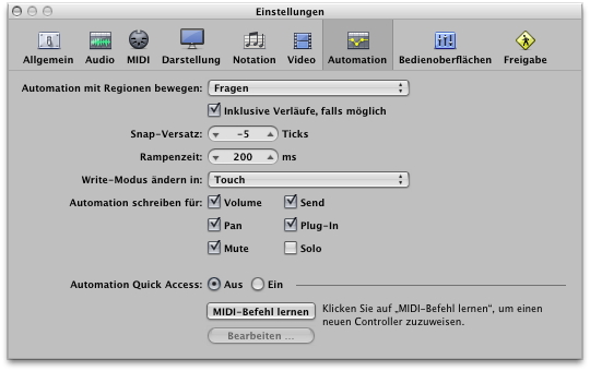

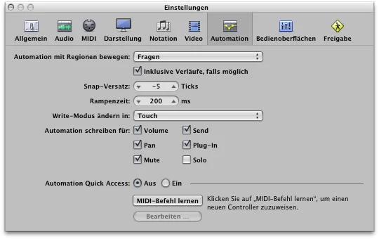

In den Einstellungen kann man festlegen, was mit Automationsdaten beim Verschieben oder Löschen passieren soll. ;-)
Einfach nach Belieben die Einstellung ändern...

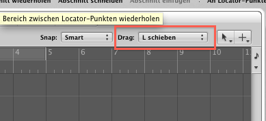

Und damit beim Löschen alles schön nach "links" rutscht, gibts den Drag-Mode L-Schieben.
Clemens
