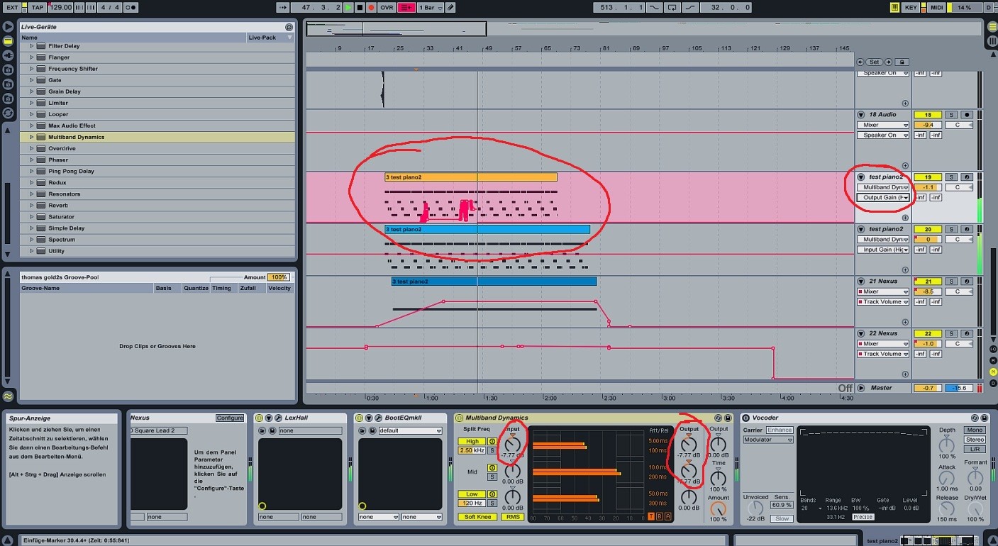

Es wird ja einfach Grau bzw Braun... hier ein Foto ...
Ich habe über einen Midi Knob an meinem Masterkeyboard folgende 3 Werte eingetragen, sodass
diese beim hochdrehen alle drei nach oben gehen ...
wenn ich die Rehler nicht drehe beim aufnehmen passiert nichts.. aber wenn ich dran deh leuchtet es halt auf.. wahrscheinlich wegen den parametern, doch habe ich jetzt gerade auch nach dem handbuch lesen KEINEN schimmer was ich nun wirklich falsch mache... ich zappel echt ab hier :D

wenn du einen bereits automatisierten parameter wieder am parameter bewegst dann wird die automation auf bypass geschalten und der "zurück zum arrangement" button leuchtet rot.
wenn du die automation editieren willst musst du das an den roten automationskurven im arrangementfenster machen.
