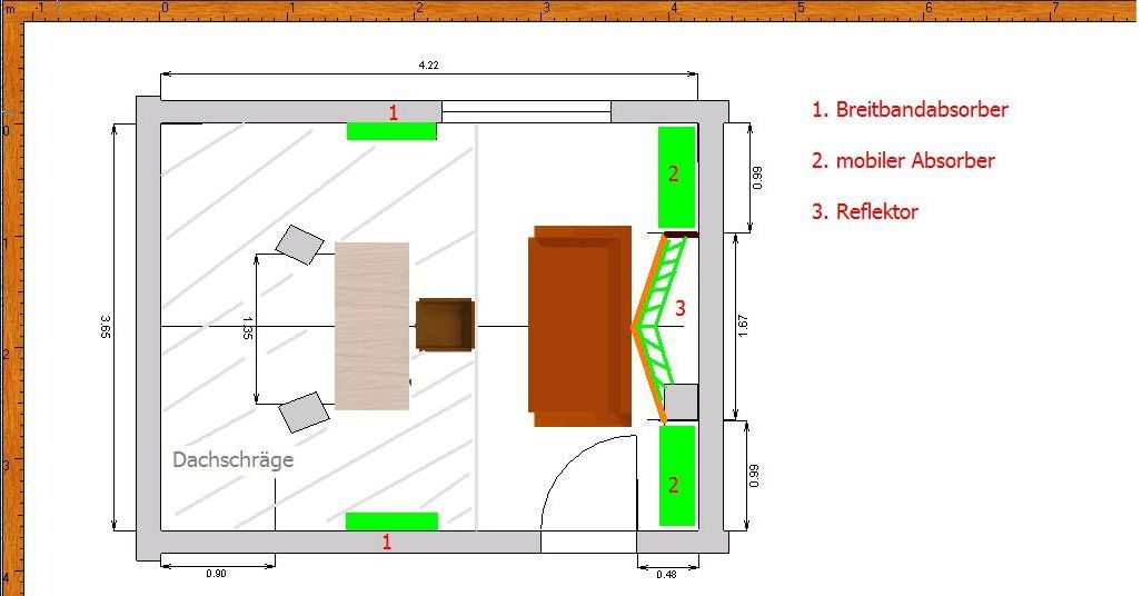

hier ein konzept welches ich bei dir angehen würde
diffusoren dann seitlich hinten anordnen. am optimalsten dort wo die reflektoren "hinzielen"
stehen sie da nicht genau an einem ER-Punkt bezogen auf die LS? Und so nah, daß die Gefahr diskreter Reflexionen besteht? edit: sorry, zu voreilig. Miissverständnis meinerseits... war von den grünen Elementen ausgegangen.
Diffusoren schräg in den hinteren Raumecken (vor die Bassabsorber) statt direkt im Rücken bringen evt. auch nochmal etwas Laufzeit.
richtig.
der vorschlag an timber mit den seitlichen diffusoren is im konzept auf meinem bild wegen dem fenster nicht realisierbar gewesen.
genau.
oder an der decke usw usw.
gibt ja genug andere flächen.

Hi ,
danke für die schnelle Antwort.
Der Grundriss kommt meinem Raum ziemlich nahe.
Alle Ecken sind mit Superchunks dicht und das Fenster ist leider 2x so breit wie in der Zeichnung.
Es besteht also nicht die möglichkeit den Diffursor dort zu platzieren.
Die Idee mit den Reflektoren ist aber sehr gut. Wenn ich das richtig deute , verlängerst du damit durch Umlenkung die Zeit bis die Diffusoren ( und somit auch die Abhörposition) erreicht werden ?
Ich weiss aber leider nicht wie ich die bei mir anwenden könnte.
Es sei den ich würde die ganze Monitoring -Geschichte weiter an die Frontwand verschieben als auf deinem Entwurf und dann die Diffusoren neben die Absorber für die ER´s seitlich platzieren.
Die Superchunks hinten könnte ich dann theoretisch ebenfalls als Reflektoren umfunktionieren.
Könnte man da nicht eine Unterkonstruktion bauen , die mit Laminat mit entsprechender x-over funktion versehen und dann einfach im passenden Winkel ( auf die Diffusoren )vor die hinteren Superchunks stellen ?
Wenn ich da ab 900 hz reflektieren lasse müsste das doch funktionieren .
Würde das in der Praxis funktionieren oder wird da am Ende keine Energie mehr auf den Diffusoren landen ?

es geht dabei garnicht mal so drum irgendwelche energie auf irgendwelche diffusoren umzuleiten sondern einfach nur die erstreflexion der rückwand per ableitung zu eliminieren ohne sie absorbieren zu müssen was den raum nur trockener machen würde.
ein "normgerechtes" ITG ist gar nicht das ziel und eh nicht wirklich möglich und aus erfahrung auch gar nicht so wichtig.
