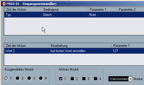

Das geht mit dem Cubase Eingangsumwandler, der eingehende Note-On-Befehle mit eigentlich unterschiedlichen [g=21]Velocity[/g]-Werten auf feste Velocitywerte (sprich gleiche Lautstärke) umwandeln kann.
Die nötigen Einstellungen im Eingangsumwandler von Cubase SX3 sehen für jeweils maximale [g=21]Velocity[/g] (=127 ~ siehe untere Zeile den Wert unter Parameter 1) je Note so aus:

Am WE war ein Bekannter da und hat in meinem Programm [g=21]velocity[/g] of zero gestellt und tadaaaa, es klappt :)
