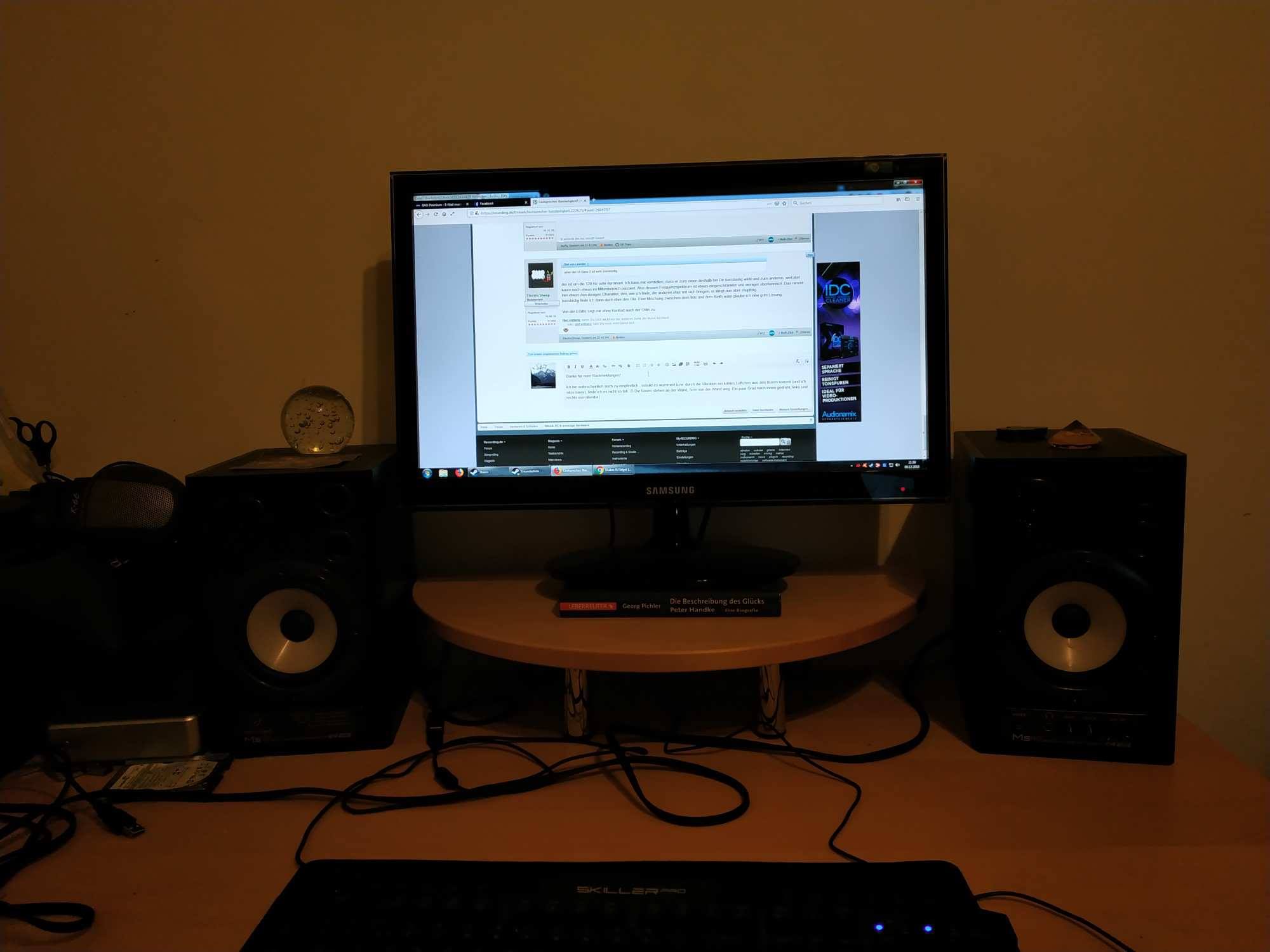

Ich bin wahrscheinlich auch zu empfindlich...sobald es wummert bzw. durch die Vibration ein kühles Lüftchen aus den Boxen kommt (und ich sitze davor), finde ich es nicht so toll. :D Die Boxen stehen an der Wand, 5cm von der Wand weg. Ein paar Grad nach innen gedreht, links und rechts vom Monitor.
Das ist das eine Problem. Ich vermute Du hast noch ein anderes, nämlich dass die Boxen zu tief stehen. Hochtöner auf Ohrhöhe und 50 cm von der Wand entfernt und die Basslastigkeit ist verschwunden.
Reaktionen: Realist
So nach dem Bild zu urteilen, würde ich auch sagen, dass es fast die ungünstigste Position ist, die man bei einer Aufstellung herstellen kann. ;)
Zu tief, direkt auf dem Tisch, dann noch direkt an der "nackten" Wand.
Wie weit stehen denn die Boxen auseinander? Die scheinen ja recht dicht zusammenzustehen.
Hörst Du eigentlich eine richtige "Bühne" beim Abhören oder kommt alles mehr aus der Mitte? Stichwort: Panorama.
Danke für die Antworten! Die Boxen stehen 55cm auseinander.
Naja, aber...wie soll ich die Boxen anders aufstellen? Es ist ja kein Studio, sondern auch mein Arbeitsplatz (bin selbständig und arbeite daheim) bzw. normaler Computertisch. Vor allem das 50cm von der Wand weg ist kaum möglich. Da bräuchte ich Ständer, die aber nirgends Platz haben. :)

Du könntest die Situation immerhin ein Stück weit verbessern, wenn du die Tröten auf Ständer wie diese stellen würdest:
https://www.thomann.de/de/zaor_miza_d_stand_grey_oak.htm?sid=66af3a3612d669655e020a0007272843
Was bringt das? Höchtöner auf Ohrhöhe, dann klingts schonmal klarer. Entkopplung der Boxen vom Tisch und deutlich weniger Erstreflexionen des Tisches. Dadurch sollte der Tiefmittenbereicht, der Dröhnt etwas aufgeräumt werden.
Zweitens könntest Du versuchen, die Speaker an den äußersten Rand des Tisches zu schieben. Ist das Ding, wo der Monitor draufsteht verschiebbar? Am besten dieses Ding vom Tisch, da es mitwubbern dürfte.
Danke! Die Reflexionen des Tisches sind eh...toll. Ich hab einen Plastikständer für Stifte, Schere usw., die alle manchmal mitklappern. :D
Auch hier könnte man ansetzen und etwas solideres zulegen, das nicht mitflattert. Ein User hat einfach gegen Early Reflections mal zwei gefaltete Handtücher vor die Boxen auf den Tisch gelegt, so als komplette Notlösung. Hat aber wohl ein bisschen was gebracht.
