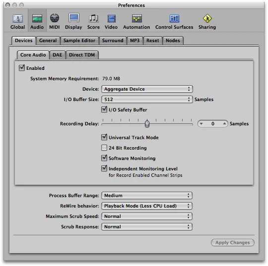

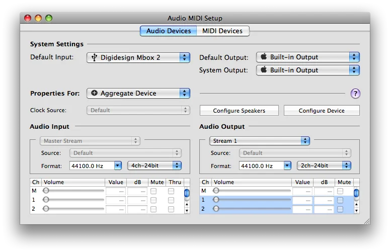

Ich habe mir am iMac ein Aggregate Device konfiguriert, das die Ausgänge der internen Soundkarte benutzt und mir die Möglichkeit der zwei Eingänge meiner Digidesign Mbox2 zu nutzen.
So kann ich normal meine Monitorboxen am [g=18]Mac[/g]-Ausgang anschließen und im [g=540]Logic[/g] mit der Mbox recorden.
Nach einer gewissen Zeit fängt das Input-Signal jedoch an zu rauschen, woraus ich schließe, dass die [g=5]Latenz[/g] zu kurz eingestellt ist. Also drehte ich im [g=540]Logic[/g] den Buffer hoch und aktivierte im Nachhinein auch noch den I/O Safe Buffer, was das Problem aber nicht verschwinden, sondern nur verzögern lässt.
Schließe ich alles an die MBox an, tritt genau das gleiche Problem auf, woraus ich schließe, dass es nicht an meiner Aggregate-Device Konfiguration liegen kann.
Könnt ihr mir weiterhelfen? Danke!
Im Anhang findet ihr Screenshots zu meiner Konfiguration.
Ich habe die ganze Sache mal aufgenommen (1 Minute Virus B Geklimper) Ab [g=342]Sekunde[/g] 30-35 fängt das Knacksen an, ab [g=342]Sekunde[/g] 52 drehe ich das [g=43]Filter[/g] herunter, und man hört es noch besser: LINK
