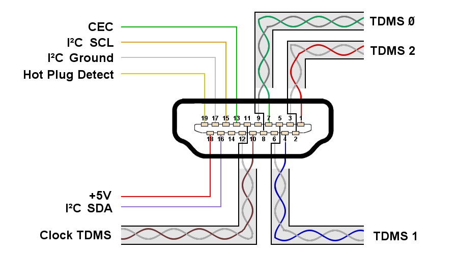

über einen HDMI Ausgang 2 Monitore zu betreiben.
nee das funktioniert so leider nicht, auf der Belegung / Anschluss gut zu sehen :
(Quelle: Wiki)
alle Kanaele sind nur 1x vorhanden.
