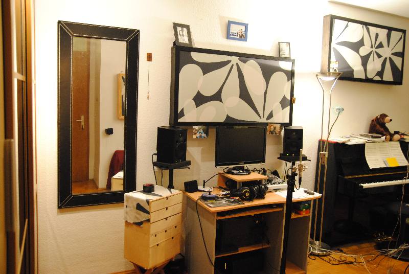

Ich hab mich mit Freude und viel Durchhaltevermögen gerade durch einige tolle Stickys gelesen. Und hoffe ihr könnt mir auch bei einem nicht ganz so einfachen Fall weiterhelfen.

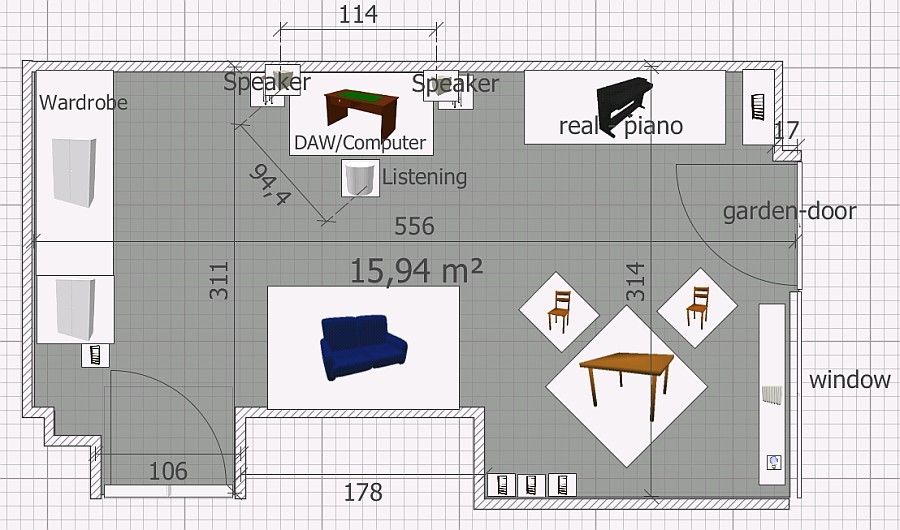

Mein nicht so großes Wohn- und Esszimmer teile ich mir mit meiner Frau. Die ist zwar meinem Aufnehmen und Mixen sehr aufgeschlossen gegenüber und hat sogar meine erste 2 Absorber-Rahme für mich schön matt schwarz gestrichen, aber irgendwo muß es möglich bleiben noch zu viert zu Abend zu essen... ;-)

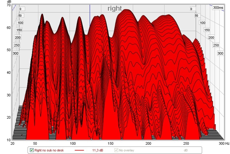

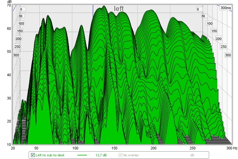

Ich hab eine Skizze gemacht. Die vermutlich einzig verfügbaren Positionen sind an den langen Seiten und die genaue Mitte ist kaum möglich. Außerdem haben die kurzen Seiten durch die Möbel/Fenster sehr unterschiedlichen Reflexionseigenschaften.

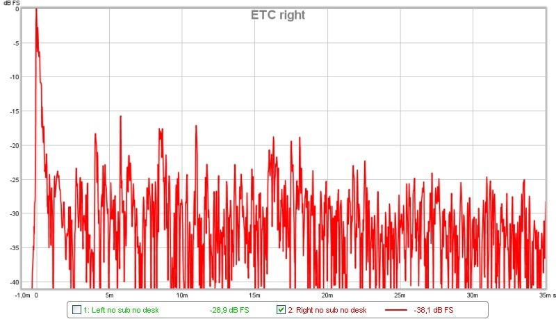

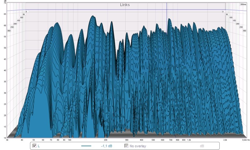

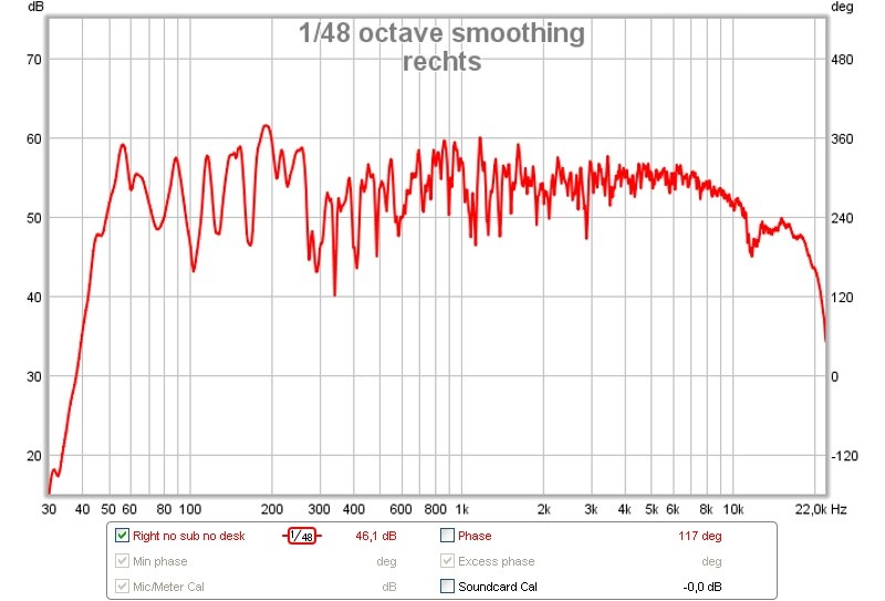

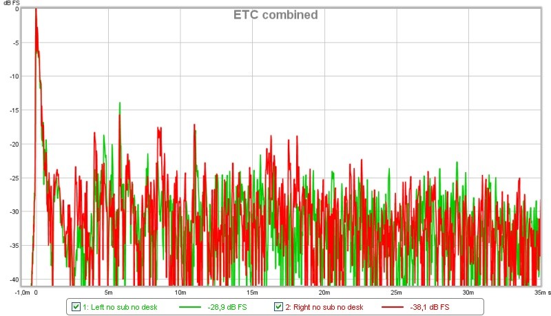

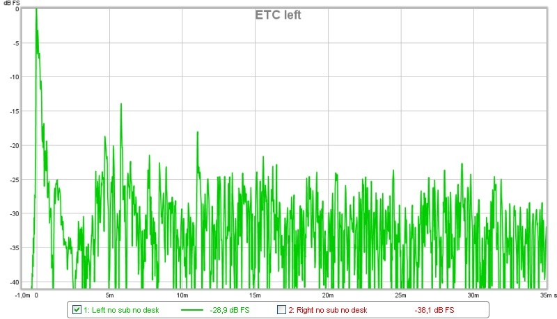

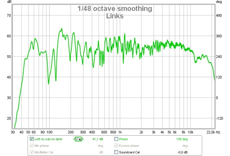

Ich hab ne Messung mit REW und dem ECM3000 gemacht. Mit Möbeln und mit zwei 120cmx60cm Cellulose-Absorbern und einem Hanf-Absorber direkt an die Wand gehängt. Bei der Messung ist der Tisch abgebaut. Ich über
Wie optimiere ich den Raum und besonders eine Abhörstelle für Abhören und Mixen?
Es sollte nicht mehr als 200EUR kosten und leicht wieder entfernbar sein, da wir wahrscheinlich in den nächsten 1-2 Jahren wieder ausziehen.
Möglichkeiten, die mir Einfallen:
- Bassfallen/Absorber rechts oben in und auf komplett auf Kleiderschrank , oder sonstwo, wo sie nicht Wohnraum wegnehmen
- Breitbandabsorber, möglichst nicht mehr als 10cm in den Raum ragend an den Wänden, oder an der Decke sehr dezent
- Diffusoren!? Wo und wie?
- der Schrank hat Schiebetüren, damit ließe sich spielen
- hinter das Klavier könnten auch Elemente

hi,
in deinem fall hat der aufwand einfach keinen sinn.
verschwendete mühe da die wichtigsten grundvorraussetzungen nicht eingehalten werden können ohne die nach meinen erfahrungen jeder aufwand kaum bis gar nicht lohnenswert ist.
ich würde das geld besser in einen sehr guten kopfhörer investieren.
die monitorboxen dann nur zum composing und arrangieren nutzen.
beim umzug in 1-2 jahren dann nach geeigneten räumen suchen und die grundvorraussetzungen von anfanbg an mit einbeziehen.
also konkret:
re/li- symmetrie (grundlegend wichtigste voraussetzung überhaupt)
ausrichtung wandnahe an der kurzen seite des raumes
fenster und türen möglichst nicht in ecken und an spiegelpunkten der abhörposition
lg
1. Die plazierung der Absorbern macht für mich keinen/kaum Sinn. Wenns deine Frau erlaubt würd ich den Absorber über den Speakern direkt hinter die Speaker plazieren.
2. Schlies ich mich Black_Bender an und du erzielst bestimmt bessere Ergebnisse mit guten Kopfhörern. Schau dir adzu einfach mal den Beyerdynamic DT-880 Pro an. Auch wenn du irgendwann in einen besseren Raum übersiedelst, bin ich mir sicher, dass du weiterhin deine Kopfhörer sinnvoll nutzen kannst.
mfg
Leider ist es so wie Bender sagt.....
wegen der jetztigen Absorber, würde ich auch wie "knightonabicycle" sagt machen.
Direkt hinter den Monitoren, um den Sbir effekt etwas zu lindern.
Was du machen kannst ist, für deine Situation, die "bessere" Aufstellung der Monitore sowie Abhörplatz suchen.
Also die Monitore immer um ca. 5 cm verschieben und messen, Stereodreick größer und kleiner probieren , wieder messen.
Vielleicht alle Messungen beschriften und danach den "besten" FG raussuchen....
Es sollte nicht mehr als 200EUR kosten.....
Ich würd auch das Geld sparen für die nächsten Wohnung, vor allem wenn du auch Diffusoren planst.
Bassfallen Breitbandabsorber und Diffusoren als DIY werden schon mindestens 5-600 Euro machen.
Je nach dem wie schön du sie später designen willst.
lg Bert

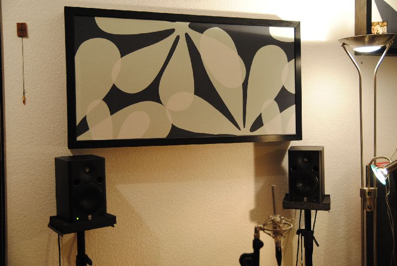

Wenn ich an der Frontwand links und recht hinter die Boxen Absorber packe, muß ich mit den Boxen 15cm weiter von der Wand weg. Wie weit nach unten absorbieren die Absorber ca im Frequenzgang.
Verstärke ich nicht die SBIR im tieferen Bereich, wenn der Abstand zur Wand von 5cm Rückkante der Box auf 20 ansteigt?
Allerdings könnte ich links und rechts von den Boxen Absorber angwinkelt aufstellen. Ich hab mal ein Foto gemacht. dann darüber über den Winkel Wand/Decke noch einen und über mich eine Cloud.
Meint ihr nicht, dass das sich lohnen könnte?
Das dürfte die Sache vom Sbir effekt verschlechtern...
Aber ob deine Absorber diesen kompensieren, mußt du mit messen feststellen.
Das Anwinkeln der Absorber wie im Bild, wird eventuell Erstreflektionen lindern.

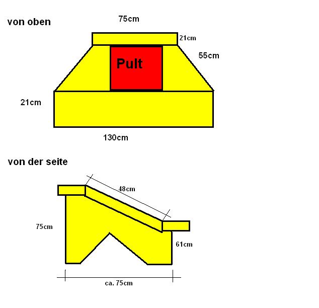

Im Anhang hab ich dir meinen Tisch grob skizziert.
Bin gerade dabei mein neues Studio zu bauen, da wird auch der Tisch in der breite etwas gekürzt.
Je kleiner du den Tisch haltest umso besser ;)

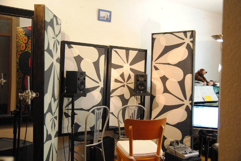

In deinem "Meine Regie" hast du auf einem Bild die Boxen sehr nah an der Wand und schreibst:
"Die optimale Aufstellung der HH´s, ist ganz an der vorderen Wand hinter meinen LCD Bildschirmen. Dabei habe ich auch beobachtet das sich einige reflektionen hinter den Bildschirmen sammeln
Dazu 2 Stück Breitbandabsorber provisorisch keilförmig hinter die LCD Schirme gestellt."
Hast du das beibehalten, oder jetzt doch die Absorber direkt hinter den Boxen?
Du hast dort weiterhin auch geschrieben, dass du auf Empfehlung von rolanded die kurzen Decken/Wand Absorber, also die dreieckigen Dinger, in die oberen Kanten links, rechts und vor dir gepackt hast.
Die wären doch von der größe sehr felxibel auch später zu verwenden, aber nun gut, das soll hier erstmal nicht das Hauptaugenmerk sein.

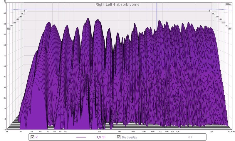

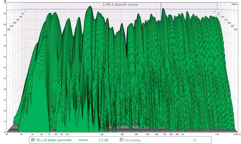

.. Und dies ist die Messung zum Bild vom letzten Post mit vier Absorbern vorne
- 2 kleine senkrecht, jeweils einer hinter jedem Lautsprecher
- 2 große Stand-Absorber jeweils links und rechts angewinkelt

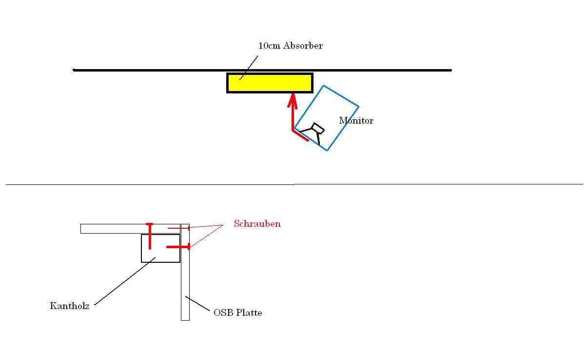

1. Ich nehme an du hast das Holz nur aus Kostengründen gewählt!? Kann ich jedes beliebige Holz benutzen, oder hat das auch einen größeren Einfluss auf den Klang.
2. Womit hast du die Teile verbunden? Mir würden gerade nur geschraubte Metallwinkel einfallen.
Damals dachte ich es handelt sich um reflektionen, es ist der Sbir effekt, welchen ich kompensiert habe.
Wegen radikalen umbau , kann ich leider kein Foto mehr machen.
Aber im Anhang hab ich dir ein Bild gezeichnet.....
Natürlich, solche Kantenabsorber könntest du bauen und später mitnehmen :)
Besser wäre immer die Datei hochladen.....
Alles Holz was ich benutze ist gerade kostenlos vorhanden. ( auch in meiner neuen Regie :D )
Der Tisch ist ohne Winkel zusammen geschraubt....
Teils benutze ich Kantholz als " Winkel" (im Anhnag vielleicht verständlicher ).
lg Bert

Die Boxen waren da bei dir doch schon fast direkt an der Wand. In welchem Frequenzbereich lagen den die SBIR da?
Vielleicht kann ich bei mir dann geziehlt drauf achten.
