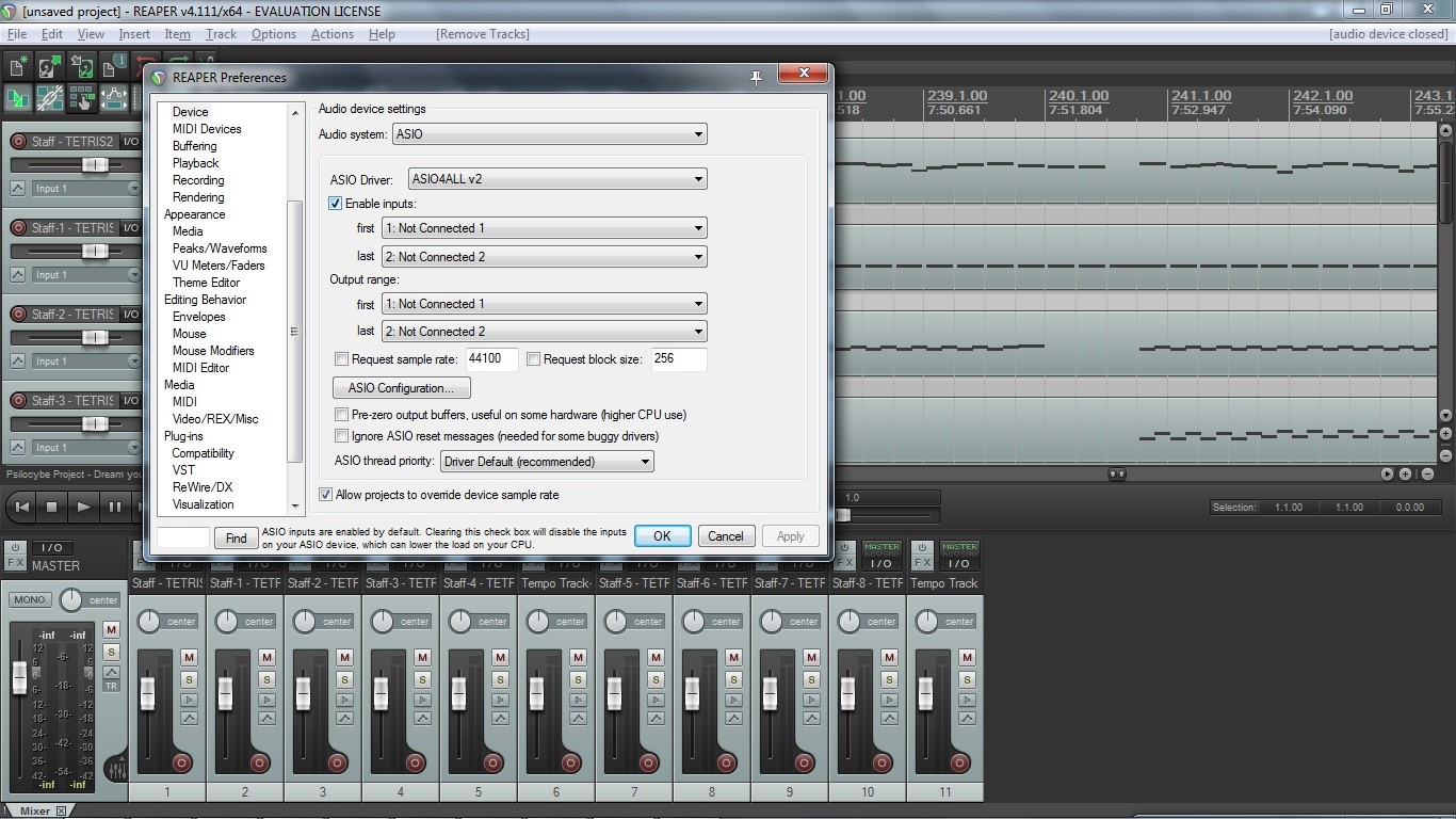

Gemacht, denke aber dass ich da was falsch gemacht habe? Treiber ist zwar jetzt auswählbar aber schaut trotzdem komisch aus... Siehe Anhang
Wenn Du da keine Aus- und Eingänge anwählen kannst, wäre eine Möglichkeit, dass A4A sich mit den treibern Deiner Soundkarte nicht versteht. Das wäre zwar ein seltener, aber durchaus möglicher Fall.
Damit hättest Du möglicherweise mit Deiner Karte die A-Karte gezogen, was latenzarmes Musizieren angeht.
PS: Die KArte ist ne Consumer-Soundkarte der einfachsten Art. Da kannst Du genausogut die Onboard-Soundkarte des Laptops nehmen, falls der eine hat. Und wenn das ne Realtek ist, bist Du am Ende gar noch besser dran als mit dem TurtleBeach-Teil
Aber nichts geht über eine Audiokarte mit ASIO-Treibern, sei sie auch noch so primitiv.... ;)

Wie empfohlen nun über die interne Realtek und wenn ich den Kopfhörerausgang nehme und nicht den optischen über den USB funktioniert der ASIO Treiber. Nur schade, dass ich so kein 5.1 habe. Aber besser als gar nichts!
Vielen Dank, Problem gelöst!
