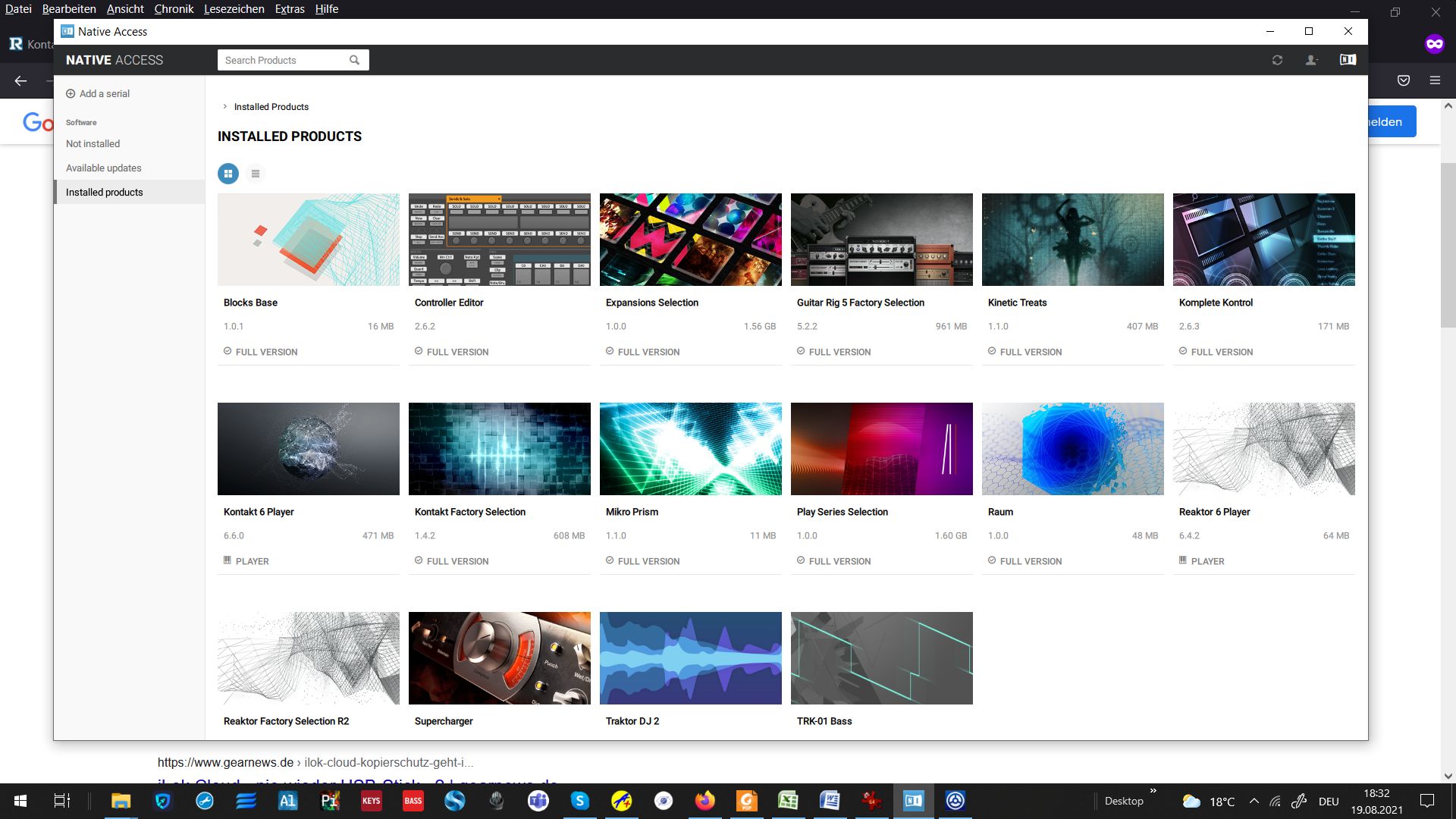

Ok, da habe ich erst einmal wieder etwas gelernt. Hatte mir alles, so wie auf dem screenshoot zusehen ist runtergeladen.
Dabei ist auch Komplete Kontrol, kann aber hier nur einige Plugins sehen und laden. Was ist mit allen anderen Plugins.
Im Komplete Kontrol sind an sich immer alle NI Plugins zumindest "still" vorhanden, also auch die, für die man dann Geld hinlegen muss. Wenn mich nicht alles täuscht, kann man das aber irgendwo deaktivieren.
Oder meinst du welche von denen, die du runtergeladen hast?
Das sind nicht alles Kontakt Instrumente. Supercharger ist z. B. ein Compressor, wird also auf Spuren in der DAW geladen, nicht in Kontakt. Micro Prism ist eine Expansion für Reaktor, der wiederum ein eigenständiger Synth ist. Guitar Rig ist eine Amp Sim, also auch eigenständig, Raum ist ein Hallplugin, ebenfalls eigenständig.

Also zum einen die ich for free herrunter geladen habe, zum Anderen werden auch meine Arturia Plugin angezeigt, dass sind ja VST`s, diese werden bei mir in Live 11Pro als VST und VST3 angezeigt. Kann diese aber auch Komplete Kontrol öffnen und spielen. Aber viele ander werden nicht angezeigt. Wie schon gesagt, es gibt so einige Teile die nur in Kontak Fuell laufen. Aber ehe ich da im offer Kohle raus haue, möchte ich mit den Konktakt Player gut zurecht kommen, ebenso mit Kompelte Kontrol.
Komplete Kontrol finde ich von der Idee her nicht ganz schlecht, lohnt sich an sich aber mMn nur dann wirklich, wenn man eines der Komplete Pakete besitzt. Externe Plugins machen darin an sich nur was her, wenn die NKS-ready sind und Presets im entsprechenden Format vorliegen. Und dann finde ich die Umsetzung echt schäbig, dieser fummelige Preset-Browser ist eine konstante Beleidigung für jeden Menschen, der weiß, wie gut man sowas auf einem Computer eigentlich realisieren kann.
