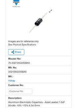

Könnt ihr mir bei diesem Kondensator helfen?
Ist das ein 1 uf50V?
Danke euch !!

Wahrscheinlich.
Könnte auch 1 Millifarad sein. So große Kapazitäten sind aber eher ungewöhnlich.

Also zb dieser hier ?
z.B...
Ich würde aber den Verstärker vorher aufschrauben und nachsehen wegen der Bauform und Rastermaß.
Aus dem Schaltplan geht nicht hervor ob das ein ELKO ist. Könnte auch ein Folienkondensator sein.
Obwohl wahrscheinlich egal ist, weil er so wie so auf Masse hängt. Polung beachten!
Immer auf die hohen Spannungen achten!
Bevor du ihn aufschraubst eine weile stehen lassen. Ev. die Kondensatoren auf der die Anodenspannung anliegt manuell entladen.
