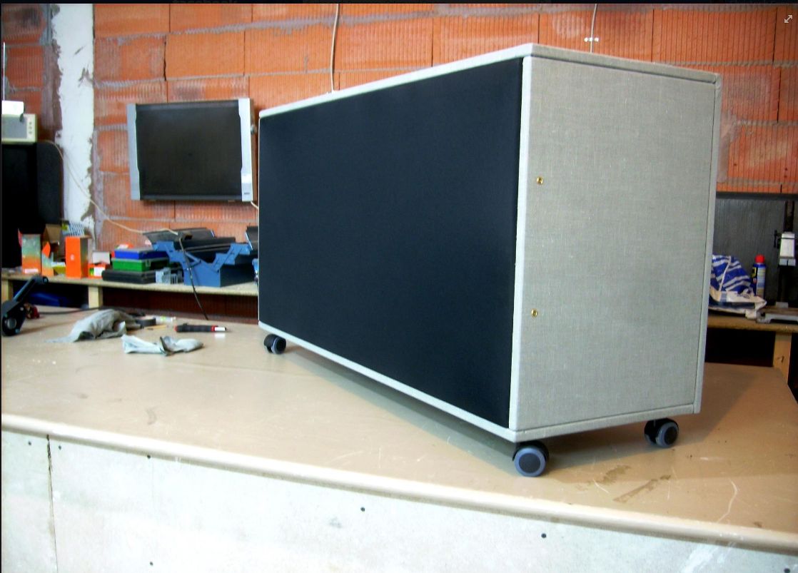

hi,
kann dir ja mal einen unverbindlich schicken.
sollte mit postpaket nach wien funktionieren von der größe und gewicht her.
stofffarbe für rahmen und blende kannst du dir selbst aussuchen.
von der größenkonfektionierung her ist auch spielraum.
wenns nicht passt dann schickste halt wieder zurück.
bei resonatoren ist das immer so eine sache.
lg
der bender-labs sieht schick aus!
cool.
hast du Erfahrung mit langen schmalen HHs? Also mit wenig "Luft" von Loch zu Rückwand. Könnte mir sowas wie im HE-PDF zu sehen (subsonic) gut für die Decke vorstellen. Les aber immer mal wieder von einer gewissen nötige bautiefe.
mein standard HH hat die lichte tiefe von 420mm
drunter hab ich keine erfahrung
lg
