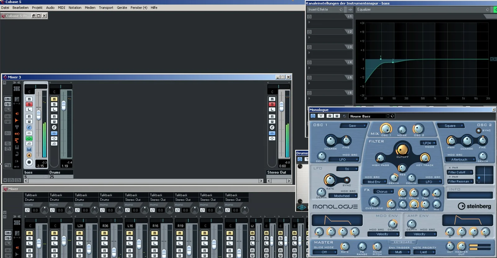

ich habe ein problem mit verschiedenen vst-plugins.
als beispiel sei hier der monologue von steinberg genannt.
es gibt mehr oder weniger seltsame knacksgeräusche in der einschwingphase mancher töne.
bei mir im studio ist das problem ausgeprägter, hier zuhause hört man die knackser wesentlich leiser. teilweise wird's auch durch das exportieren leiser, ich hatte neulich aber auch knackser wo ich dachte das liegt an der DAW-Wiedergabe, und dann war's beim exportierten File immernoch drauf.
Konkret würde ich nur gern wissen ob ihr eine idee habt, ob es von den einstellungen des Plugins kommen kann?
Ich wüsste nicht was, aber vielleicht bin ich ja auch zu blöd. Überlastung o.ä. ist nicht der fall, nur 30 audiospuren ohne plugins geladen (bis auf ein uad 1176), und nur dieser eine monologue.
*edit* ach so und ich fahre das system in diesem beispiel mit 1024 samples latenz. da kann es auch kein engpass geben.

Was ist denn, wenn Du NUR ein einziges VST lädst, keine Audiospur usw. ? Oder hast Du das Problem nur in einem bestimmten Projekt?
Sind denn alle Treiber aktuell, also auch Mainboard, Grafik usw. ? Evlt. ein Virenscanner, der reinspielt?
Was ist bei anderen Sampleraten? Ich hab mit meiner Esi-Soundkarte zB auch das Phönomen, dass ich bei manchen "mittleren" Werten Knackser hab, bei sehr hohen oder sehr niedrigen aber nicht - was ja auch nicht "logisch" ist...

render den dochmal da muesste dann das knacken drin sein.
also, wenn es bei einem taufrischen Projekt ist, wo nur das eie VSTi drin ist, und es trotzdem knackt, kann es am VSTi liegen. Aber ein Einfluss von Treibern usw. ist nie auszuschließen.
Treiber suchen und installieren dauert aber doch nicht lang, virenscanner mal ausschalten erst recht nicht. Wer Zeit für mixdowns und abmischen hat, wird auch das schaffen ;)
aber das es am synth bzw. der einstellung selbst liegt ist quark, oder!?
Nur wenn z.b. zu schnelle Attackwerte (0) bei der Hüllkurve vorliegen...dann kann das schon mal knacken...aber nur beim Anschlag dann natürlich. HAb das mal irgendwo gelesen, weil ich auch bei manchen Sounds so Knackser am Anfang hatte, wenn ich selber was am Synthi gebastelt hab. Seitdem hab ich bei jedem Sound wenigstens ne minimale Attackzeit und alles ist gut.

ok also die gerenderte datei hängt ja dem ersten post an. leises knacksen vorhanden würd ich sagen.
ich habe jetz noch folgendes probiert:
-firewall aus (virenscanner ist nicht installiert, da rechner nur für studio)
-spur eingefroren
-alle anderen audiospuren gelöscht
-sampelrate von 44,1 auf 48 kHz
keine wirkung.
der rechner ist ca 4 monate alt, (i5, win 7 64 bit) und der pc-schrauber meines vertrauens hat da die neusten treiber drauf gemacht. für's fireface hab ich die neusten von der rme-seite drauf.
scheint alo in dem fall wirklich am instrument zu liegen.
ich könnte das gleiche morgen nochmal mit meinem alten rechner unter win xp testen.
Ich habe aber generell den eindruck, daß ich zu blöd bin ein 100% stabiles system zum laufen zu bekommen. es besteht auch bei diesem system das problem, daß cubase vereinzelte, zufällig ausgewählte click-schläge weglässt (ich habe dazu schonmal einen thread aufgemacht, da ich das problem bei zwei unabhängigen rechnern mit xp schonmal hatte)
ferner schmiert der windows media player öfters mal ab, wenn man ihn schliessen will.
ich habe auch schon einige win 7 optimierungen durchgeführt. aber ich habe immer noch den eindruck, daß windows 7 unheimlich träge und "globig" ist.
kann es sein, daß es speicher-vergabe probleme gibt wenn ich 32 bit anwendungen auf einem 64 bit betriebssystem fahre?
hat jemand ideen?
