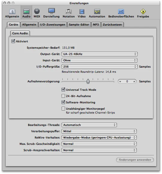

Nein, hab ich nicht gefunden. Ich habe einen Screenshot der Audio-Einstellungen angehängt.

Welche I/O-Puffergröße hast Du unter Einstellungen/Audio eingestellt?
256. Habe auch 1024 ausprobiert, zeigt aber keine Abhilfe (1024 gewählt, dann "Änderungen anwenden" gedrückt, nochmal abspielen lassen)
