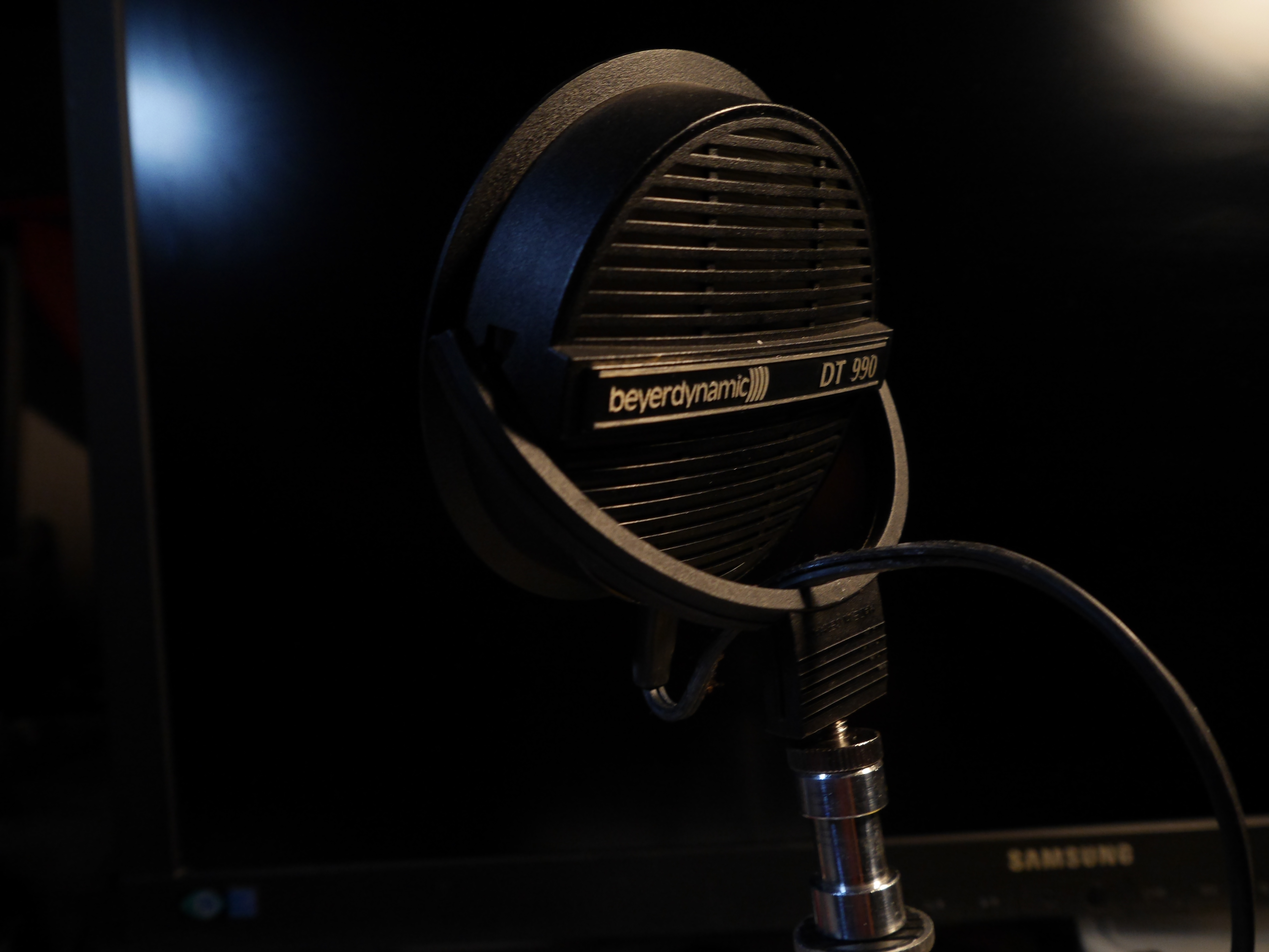

eine Seite vom Beyer DT990 mausetot.
Statt Müllhalde:

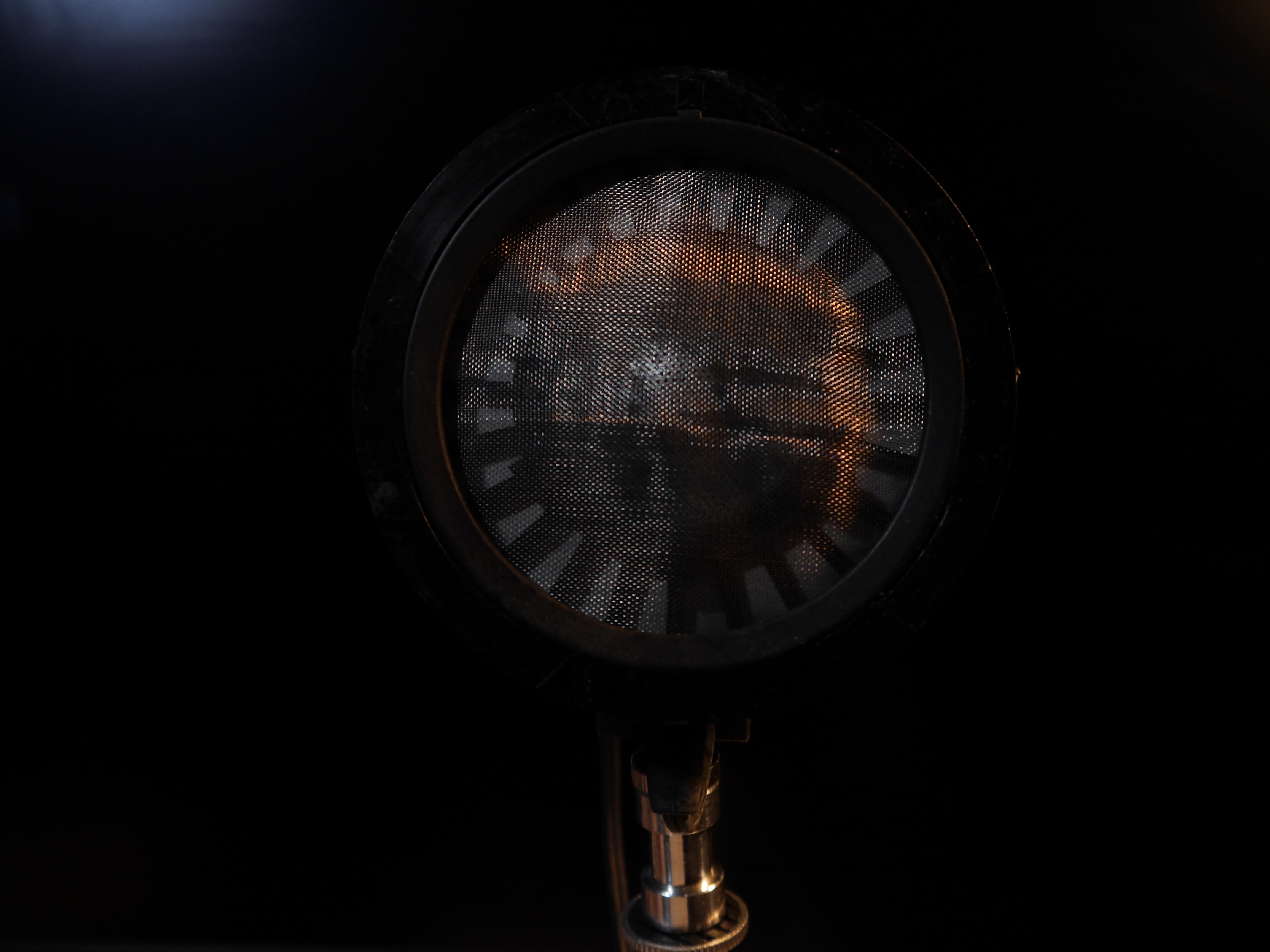

andere Seite hergenommen, aus dem Bügel gerupft, an XLR Pin 2 und 3 gelötet, etwas Metallmesch mit kleinen Abstandspuffern aus 3mm EVA-Schaumstoff zum zusätzlichen Ploppschutz reingebaut, 1/4 - 3/8 Zoll Adapter in das Bügelloch gedreht, auf Mini-Tischstativ geschraubt, fertig.
Sieht schön Retro aus, und klingt bei Sprache erstaunlich satt, wenn auch mit etwas wenig Höhen, was meiner Stimme aber eher gut tut.
Ideal für Zoom Sitzungen, etc.

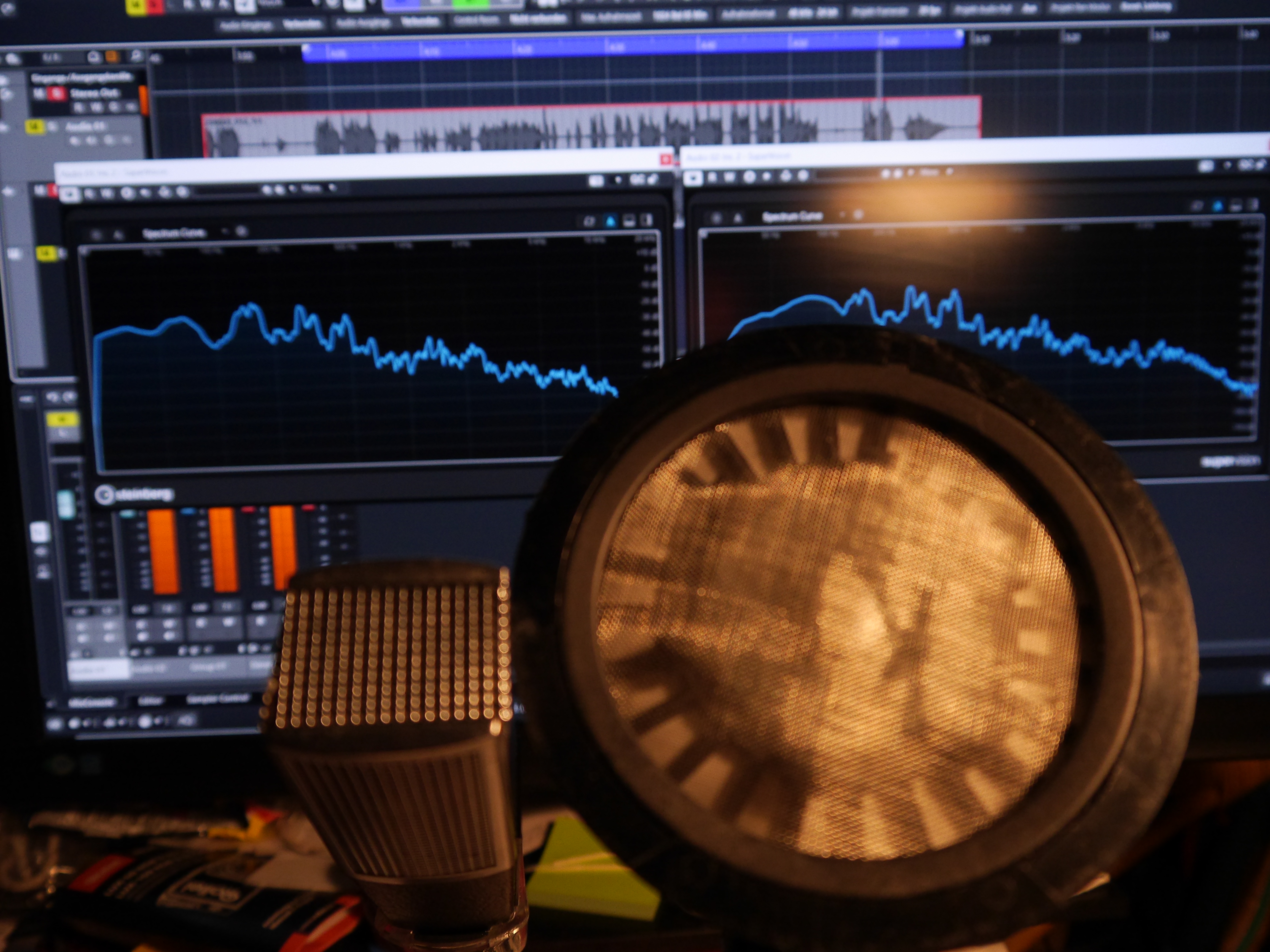

Ja, kann ich heute abend oder So. mal machen, aber im Vergleich zu was?
441? 421? SM58? 414-BULS? mkh50? mkh40, mkh416? KM140? Oktava-Omni? Beyer-Bändchen?, ...?
Am sinnvollsten scheint mir ein 441 mit Höhenanhebung off, ohne Bassabsenkung zu sein, dann lässt sich das auch so positionieren, dass das gleichzeitig in einem Take geht, so dass es vergleichbar ist.
Bei erstem Hören gestern war ich jedenfalls ziemlich überrascht wie gut das 'Kopfhörer-mic' klingt.
Ähnlich wie bei Mikrofonierung von Gitarrenamps gibts aber recht deutliche Klangunterschiede zwischen Einsprache frontal mittig (sehr intensiver Nahbesprechungseffekt) und leicht seitlich (ausgewogener).

Kein extra Preamp, einfach direkt auf Zoom F6 mit Hochpass auf 50hz, keine Bearbeitung außer etwas Pegelangleichung.
Das 'DT990-mic' bringt etwa 5db mehr Pegel als das 441.

Scheint keine Interesse zu geben, ich lös es dennoch mal auf (war ja eh leicht rauszufinden):
mic1 war das 'Kopfhörermikro' DT990
mic2 das 441.
Bin nach wie vor erstaunt, wie relativ gut das Teil funktioniert.

Der Nahbesprechungseffekt ist in der Tat sehr ausgeprägt und für Ploppgeräusche ist es wohl auch sehr anfällig.
In der Theorie war es mir ja schon ewig bekannt, aber in Realität noch nie getestet. Auch deshalb vielen Dank fürs Teilen und für die Soundbeispiele. Der Basteltrieb ist auf jeden Fall mal wieder aktiviert. Mal sehen, ob er sich gegen die Lethargie durchsetzten kann. 😁
ich bin verblüfft, sehr gute Aktion, der Klang mag mir sehr gefallen
