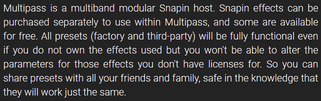

In den Presets sollten dann ja auch andere SnapIns dabei sein, als die 6 kostenlosen oder?
Ja, genau. Du kannst alle Presets nutzen. Wenn in einem Preset ein Snapin dabei ist das Du nicht besitzt, dann kannst Du die Parameter dieses Snapins nicht ändern. Du kannst das Snapin aber zb. entfernen, duplizieren, die Reihenfolge ändern oder auf einen anderen Frequenzbereich schieben.

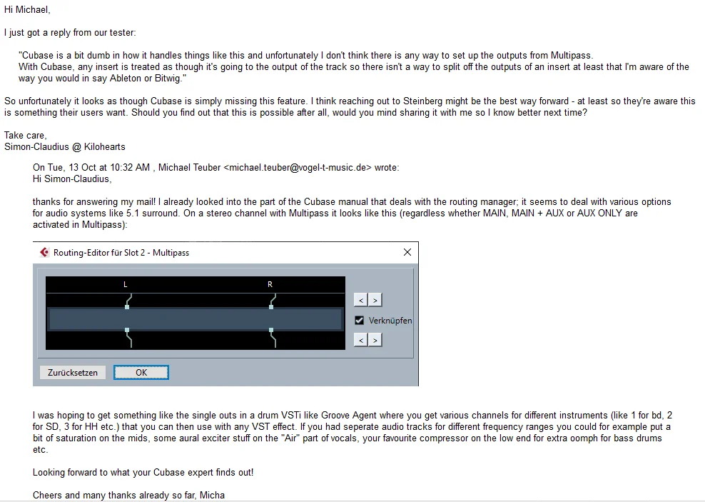

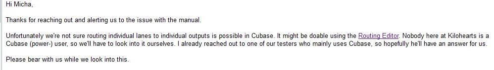

Multipass happich nu, jetzt erstmal herausfinden, wie/ob Einzelausgänge in Cubase gehen. Mail an Support ist raus, der Typ, der die FB-Seite betreut, konnte noch nix dazu sagen. Übrigens: Es gibt online eine etwas längere Version des Manuals: https://kilohearts.com/files/manuals/multipass/?fbclid=IwAR3EOphfQv6P08yCsiSpmfZMH-05tLuJDInNpqKFA5LA0wopQN7EX6nQ-U8#header_19
Das Manual von der Plugin-Boutique-Seite hört bei Snake auf:
Im Manual aus dem Link geht's dann noch mit den Einzelausgängen weiter:
Falls das jemanden interessiert :-)
Und die Multi-Outs funktionieren z.B. bei dem Snake-Oil-Typen-ihm-sein-Video, aber das ist ja leider nicht Cubase:

Zwischenstand vom KiloHearts-Support:
Mal schauen, was der Cubase-Expert herausfindet.
So, nur der Vollständigkeit halber: Multiouts mit Cubase scheinen nicht zu gehen, jedenfalls nach aktuellem Kenntnisstand des Cubase-Spezis von Kilohearts. Bleibt nur der Workaround, Audiotracks mit Multipass im Insert zu kopieren, dann jeweils die gewünschten Frequenzbänder pro Track auf solo zu schalten, die einzelnen Bänder mit den gewünschten VST-Effekten zu bearbeiten und das alles in einer Gruppe zusammenzuführen. Falls nicht noch einem von Euch etwas dazu einfällt.
Hier die Mail von Kilohearts und meine Anfrage weiter unten:
