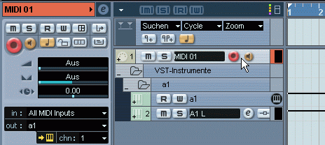

Hast Du den roten Record- und den beigen Mithörbutton aktiviert (siehe Mauszeiger)?
Ist der Ausgang der [g=32]MIDI[/g]-Spur auf das [g=89]VSTi[/g] geroutet?
Anbei mal ein Screenshot für das [g=89]VSTi[/g] a1. (Die Lautstärke für den [g=20]MIDI-Kanal[/g] ist allerdings im Screenshot leider viel zu leise eingestellt.)
Gruß
Werner
