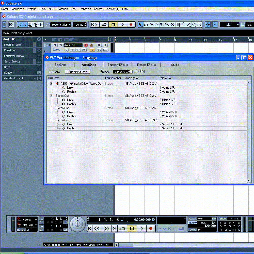

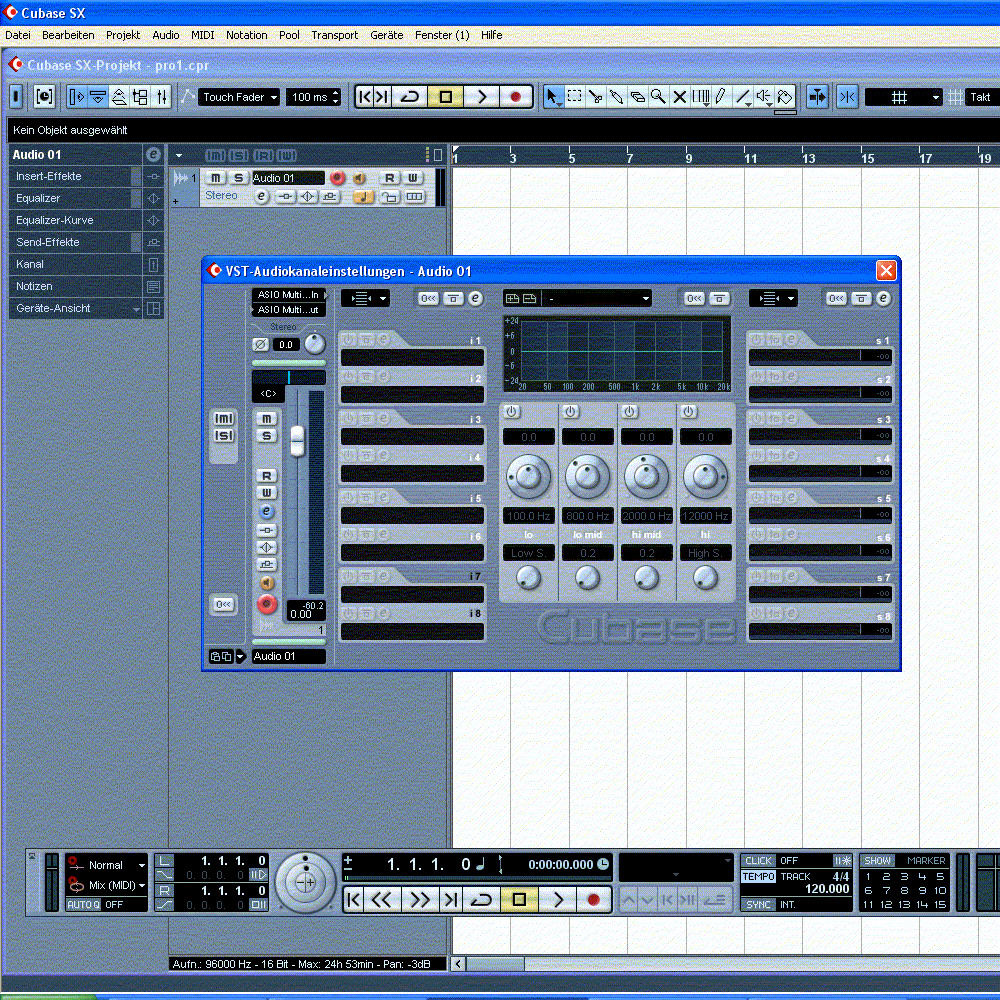

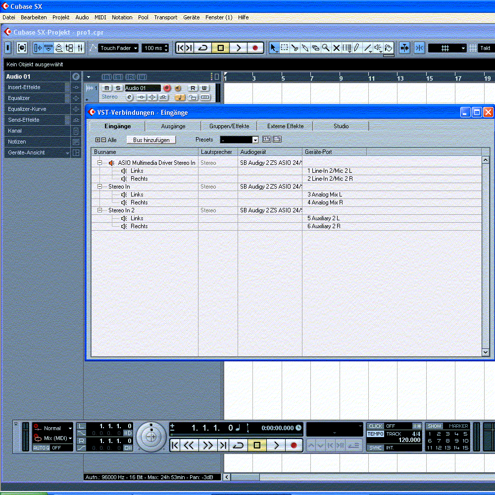

Hab mal meine Eingangs-, Ausgangs- und Kanaleinstellungen
angehängt; vielleicht seht ihr ja irgendeinen Fehler.

Ist im Audiotrack der Eingang auch der richtige? Das erkennt man auf dem Screenshot nicht.
Deine Soundkarte hat doch auch ein [g=12]Asio[/g]-Panel, da wo du unter anderem die [g=5]Latenz[/g] einstellst. Meistens ist doch da etwas wie ein Softwaremischer bei? Gucke da mal ob da was zuckelt in der Pegelanzeige bei dem Eingang wenn du was reinspielst.
Bevor du jetzt da in Cubase weiter rumprobierst musst du dir erstemal sicher sein das auch wirklich was über die Soundkarte in den Rechner reingeht. Das mit dem Routing in Cubase ist eigentlich nicht so wahnsinnig kompliziert das man da sehr viele Fehler reinbasteln kann. Laut deinen Screenshots sieht auch alles richtig aus.

Auf dem Screenshot kann man ja nun wirklich mehr als deutlich lesen:
[g=12]ASIO[/g]-Multimedia Driver.
Also benutzt Du doch ganz offensichtlich nicht den [g=12]Asio[/g]-Treiber Deiner Soundkarte, sondern eben nur diesen beschissenen [g=12]ASIO[/g]-Multimediadriver.
Verstanden soweit ??
Also geh bitte in Cubase oben in der Kopfzeile auf den Menüpunkt
GERÄTE und dort dann nach GERÄTE KONFIGURIEREN.
Dann erscheint ein weiteres Menü.
Dort gehst Du dann auf [g=77]VST[/g]-AUDIOBAY.
In diesem Fenster steht oben links der Name dieses [g=12]ASIO[/g]-Multimediadrivers.
Da klickst Du jetzt rauf.
Und dann wählst Du dort endlich den [g=12]ASIO[/g]-Treiber Deiner Audigy-Karte aus.
Der muss vom Namen her irgendwie heissen wie [g=12]ASIO[/g] for Audigy irgendwas.
Den wählst Du aus.
Und solange Du das nicht gemacht hast und hier weiterhin alle zum Narren hältst, hat es auch keinen Zweck, hier noch weiter Antworten zu geben.

Du darfst dich wieder abregen, fmo.
Ich halte hier niemanden zum Narren, und dich, mit deinen über 10000 postings schon garnicht. Diese Mühe würde ich mir garnicht machen.
Ich schreibe dir, und erwähne es hier nochmals: Ich habe diesen Treiber von der Soundkarte bereits ausgewählt, und zwar genau so, wie du es in deinem dicken post beschrieben hast. Diesen Humbuck kann man auch im Einführungshandbuch durchlesen, was ich gemacht hab.
Und so bin ich verfahren.
Der Treiber heisst: SB Audigy 2 ZS [g=12]ASIO[/g] 24/96 [9000].
