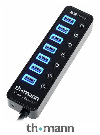

Schau mal beim T, die haben da einen schlnen 7-fach, der sehr gut funktioniert

Eigene Erfahrungen bzgl. des Teils von Thomann?
War das Elektron nicht für spezielle Geräte? Ich meine, irgendwas gelesen zu haben.
Ich verwende es für ein ähnliches Szenario wie du
