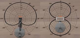

Wenn du die 8 so ausrichtest, dass entweder die Gitarre oder der Gesang in der Null liegt ( oder beide, wenn man zwei 8ten nimmt), bekommst du die Elemente gut ausgeblendet.
Wenn du getrennt aufnimmst, würde ich fast immer Superniere nehmen (außer, wenn der Raum bewusst in die Aufnahme soll).
Dank Dir !
Samstag habe ich wieder Besuch in meinem Musikkeller .. da probier ich das mal aus. Mein Röhren Voc-Mic kann auch die 8 ...

Ist die 8 nicht zweimal 180° Niere ?
Wenn Du bei einer der beiden Nieren die Phase umdrehst, dann ja. Interessanterweise müssen es aber gar nicht 180° sein. Prinzipiell funktioniert es mit jedem Winkel, mit 180° ist es allerdings am besten.
