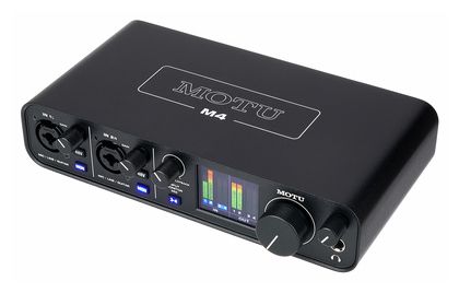

Diese Anforderungen würde auch das Motu* M4 erfüllen.
Ich selbst kenne es nicht, lese aber zur Zeit viel Gutes darüber.

Das Motu* M4 hat halt zwei von vier Eingängen, über die die internen Preamps laufen (die jetzt garantiert nicht schlecht sind). Würde ich wohl den Bass Preamp drüber laufen lassen, weil ich mir da jetzt nicht unbedingt relevante Einbußungen im Sound vorstellen könnte. Müsste man ausprobieren.

Das MOTU M4 hat halt zwei von vier Eingängen, über die die internen Preamps laufen (die jetzt garantiert nicht schlecht sind). Würde ich wohl den Bass Preamp drüber laufen lassen, weil ich mir da jetzt nicht unbedingt relevante Einbußungen im Sound vorstellen könnte. Müsste man ausprobieren.
Ich habe neben RME auch das MOTU M2. Manchmal störrisch, wenn Windows ein Update hatte, aber tut beim Aufnehmen was es soll mit sehr akzeptablen Latenzwerten.
Habe mir das Motu* jetzt mal etwas genauer angeschaut. Ohne es getestet zu haben würden mich jetzt zwei Sachen stören. Keine externe Stromversorgung und ein altmodischer USB 2.0 Anschluß. Wie sind da Deine Erfahrungen, läiuft das Gerät wirklich stabil oder kann es auch mal in die Knie gehen? Bei USB 2.0 hätte ich grundsätzlich etwas Bedenken wegen Latenzzeiten.

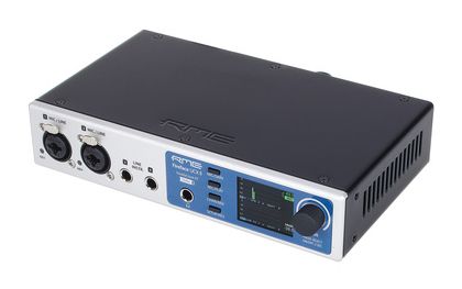

RME würde sein UCX 2 auch wohl kaum mit USB 2 ausstatten wenn das Einfluss auf die Latenzen hätte.

In diesem Fall doch, da das Gerät, also auch die Wandler, über USB mit Strom versorgt werden und eine ausreichende Leistung die Latenzen beeinflussen kann. Bei den Wandlern können ganz unterschiedliche Datenmengen anfallen, es ist ein Unterschied, ein paar Tasten vom Keyboard zu drücken oder über 2 Raummikros einen Bläsersatz aufzunehmen. USB 2 liefert max 500 mA, USB 3 900 mA. Da ist es schon eine berechtigte Frage, ob das Gerät stabil mit niedrigen Latenzzeiten läuft.
Habe mir das MOTU jetzt mal etwas genauer angeschaut. Ohne es getestet zu haben würden mich jetzt zwei Sachen stören. Keine externe Stromversorgung und ein altmodischer USB 2.0 Anschluß. Wie sind da Deine Erfahrungen, läiuft das Gerät wirklich stabil oder kann es auch mal in die Knie gehen? Bei USB 2.0 hätte ich grundsätzlich etwas Bedenken wegen Latenzzeiten.
Schmarren. USB 2.0 reicht für hervorragende Latenzen, siehe RME. Ich nutze an meinem M2 beide Eingänge gleichzeitig mit Phantomspeisung. Da geht gar nix in die Knie, lol.
Rme UCX 2
Später dann dazu rme adi 2 Pro mit Audeze LCD X. Dann hast noch zwei Inputs mehr und tollen Wandler plus KH Out erste Sahne.

Ich habe das RME UCX II, das ist absolute Klasse. Seit dem letzten Update hat man Crossfeed und 5 Band EQ eingebaut. Die Recording Funktion ohne Rechner auf nem Stick ist auch hammer.
Glaube ich Dir, aber das RME wird über Netzteil gespeist, das MOTU über USB. Äpfel und Birnen.
