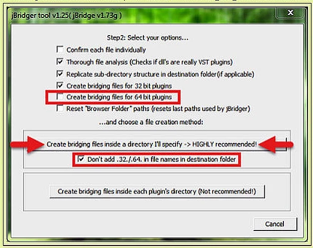

Wie richtet man die JBridge eigentlich ein? Was braucht man da und wie werden die alten VSTs reingeladen?
Ich mach es so: Installieren und die "plugin_name.64.dll" in den jeweiligen VST Ordner kopieren, dann wie der Name sagt, einfach umbenennen. Beispiel: Im originalen Ordner liegt die 32 Bit DLL "Drums.dll", dann benennt man die kopierte "plugin_name.64.dll" in "Drums.64.dll" um und hat dann zwei DLL`s im Ordner. Diese findet die DAW automatisch. Gibt aber auch einen offizielleren Weg, aber ich machs so "händisch".

Ich hatte mir als "Notiz" mal diesen Screenshot gemacht, weil die Einstellungsmöglichkeiten auf den ersten Blick nicht direkt selbsterklärend sind. Offenbar wurde ein Punkt deaktiviert und einer aktivert. Vielleicht hilft's.
