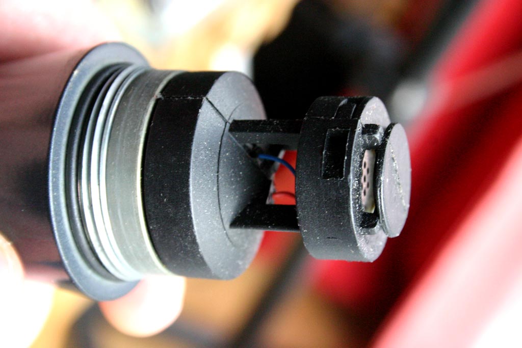

Ich habe vor einigen Tagen, von einem privatem Verkaeufer in UK, ein Sennheiser e865s ersteigert. Erst nach der Auktion habe ich gelesen, dass es auch Chinesische fakes von diesem Model gibt. Der Verkaeufer hat mir ein Umtausch angeboten, sollte ich mit dem Mic nicht zufrieden sein. Leider habe ich kein anderes Referenzmodell um einen Klang- Fertigungsvergleich anstellen zu koennen.

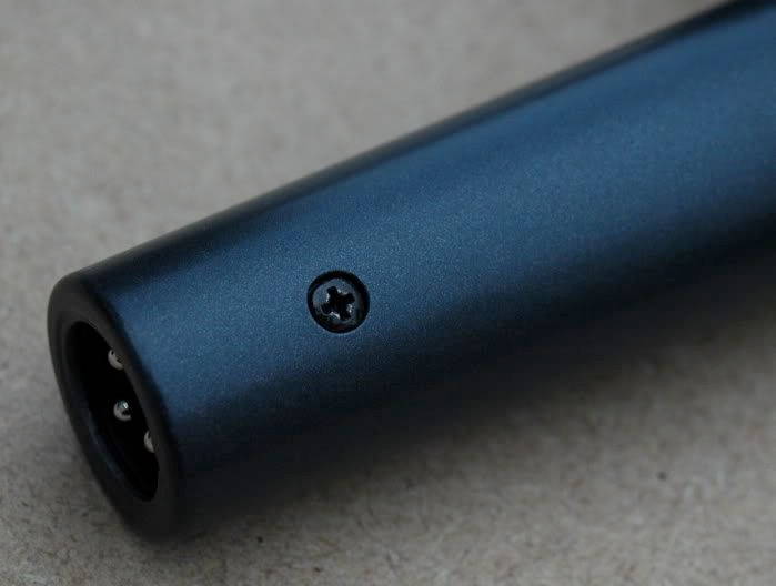

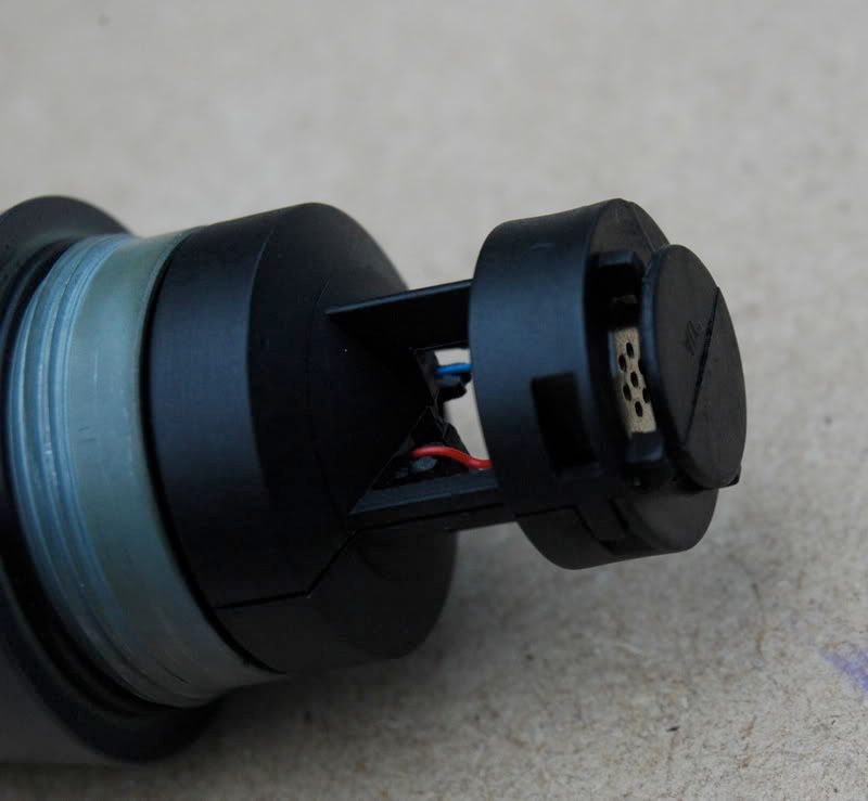

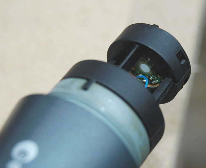

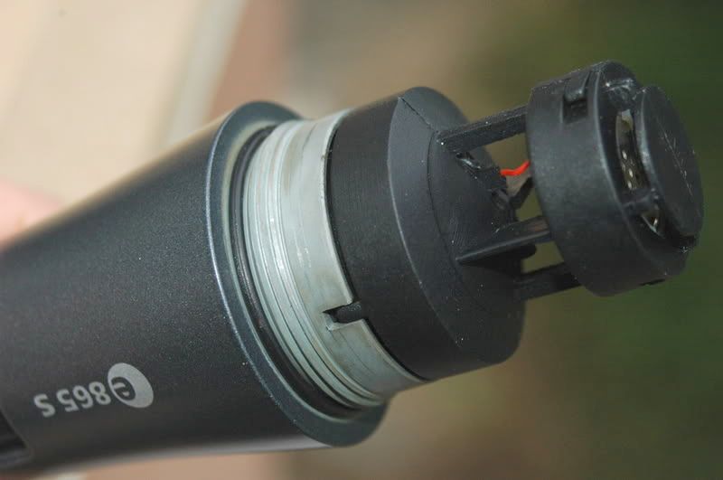

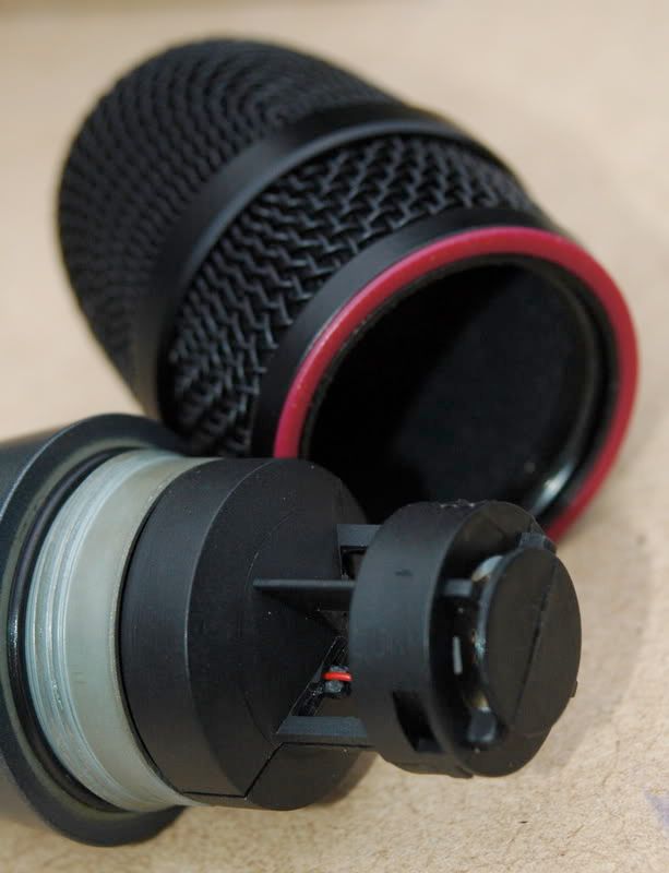

Hier sind ein paar Bilder, die ich von meinem e865 mit abgeschraubtem Korb gemacht habe:
http://i29.photobucket.com/albums/c269/tobytobi/e865sTotal.jpg
http://i29.photobucket.com/albums/c269/tobytobi/e865sclose4.jpg
http://i29.photobucket.com/albums/c269/tobytobi/e865sclose6.jpg
http://i29.photobucket.com/albums/c269/tobytobi/e865sclose1.jpg
http://i29.photobucket.com/albums/c269/tobytobi/e865sclose2.jpg
http://i29.photobucket.com/albums/c269/tobytobi/e865sclose7.jpg
http://i29.photobucket.com/albums/c269/tobytobi/e865sclose3.jpg
http://i29.photobucket.com/albums/c269/tobytobi/e865sclose8.jpg
Vieleicht gibt es hier jemanden, der mal einen vergleichenden Blick unter den Korb seines e865 werfen wuerde. Ich weiss, dass eine “gute” Imitation wahrscheinlich nur messtechnisch vom Original zu unterscheiden waere. Dennoch faende ich es klasse, mal eine Meinung von einem anderem Besitzer zu bekommen. Vieleicht gibt es ja bereits ein hilreiches, optisches Indiz, sollte es sich bei meinem Sennheiser nicht um ein Original handeln.

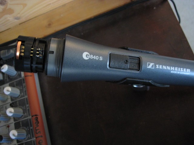

hier ist zum vergleichen mal mein e840:
Vielen Dank Soundguy.
Bei Dir sieht es zumindest nach einer richtigen Kapsel aus.

Hallo Tobi-Sommerset!
Habe grade mal eines unserer eW865 (->Funk und schon älter, also nicht G2) auseinander geschraubt...
Es sieht Deinem sehr ähnlich (würde so 90-99%tig sagen)!
Für mein Dafürhalten hast Du ein originales Mic gekauft... Oder eine sehr(!) gute Kopie ;-)
Btw. Die 865er Kapsel erkennt man zuerst an dem roten Kunstoffring hinter dem Korb.
Viel Spaß damit,
Matthias

das e840 ist ein dynamisches, das e865 ein kondensatormikro - ist also so, als würde man äpfel mit birnen vergleichen anhand der kapsel.

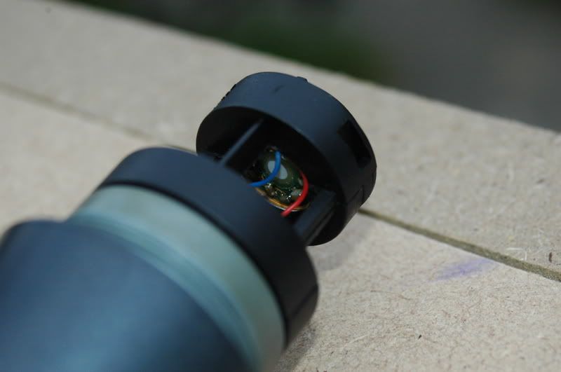

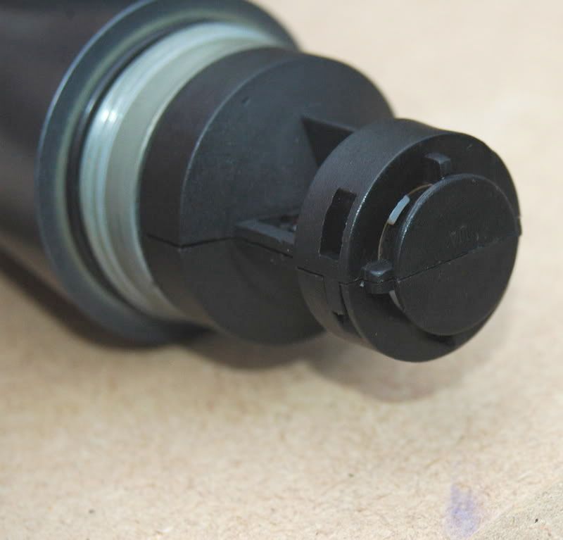

im anhang ein bild von einem verstaubten e865 eines freundes.
wenn es wirklich eine kopie gewesen wäre, dann hättest du es an der schlechten verarbeitung und am grottigen sound bemerkt.
lg
flo
Moin,
keine Panik, das ist echt!
Gruß Mikroguenni
