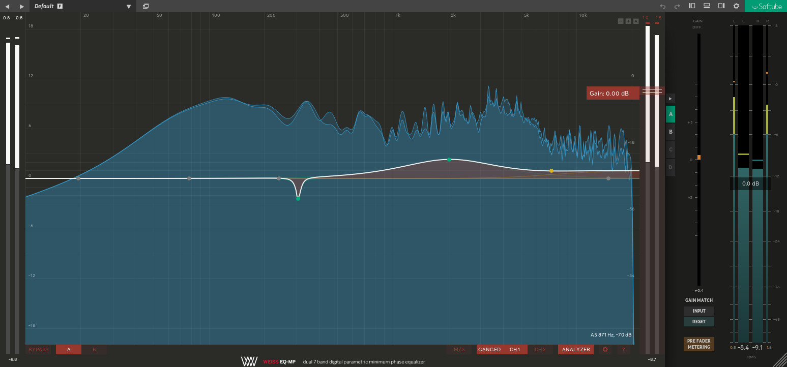

Moin,
mache doch abschließend mal das
Die Absenkung bei 300 Hz entfernt das immernoch enthaltene Mumpfige und die leichte Anhebung bei 2 KHz öffnet das Klangbild etwas
Reaktionen: FredTadge und gecko63
Moin,
Hier die Nachbearbeitung, bei der Freddy meinte, daß ich sie hier nochmal hochladen soll. Außer der o.g. Änderung hab ich da noch mit Maat FIDef JENtwo eine subtile Trennung der Instrumente vorgenommen.
