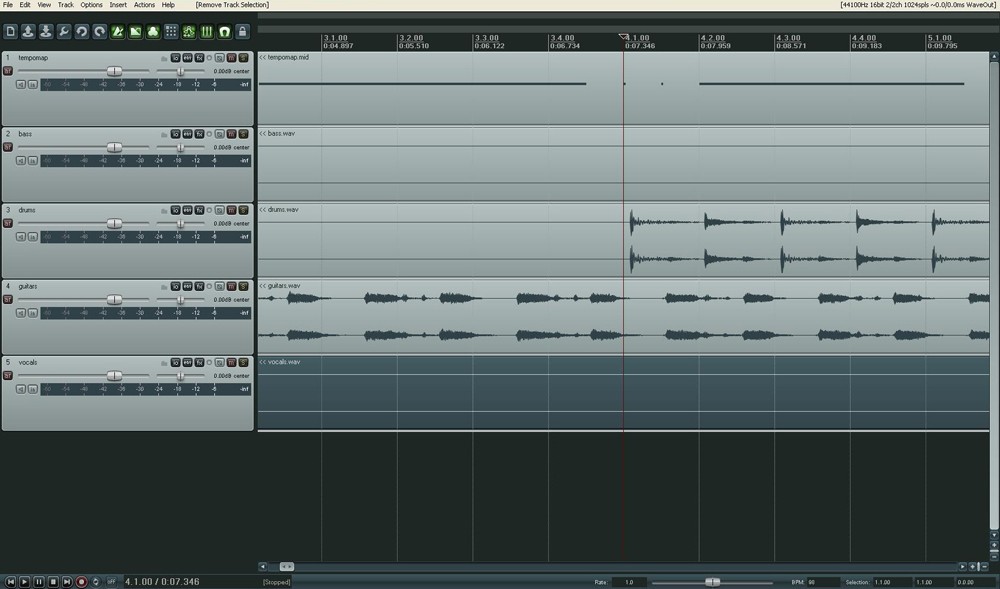

Ich versuch mal einen Screenshot hochzuladen.
ich hoffe man erkennt das Problem!

In diesem Screenshot sind professionelle studio wav dateien zu sehen.
das [g=32]midi[/g] file is korrekt positioniert.

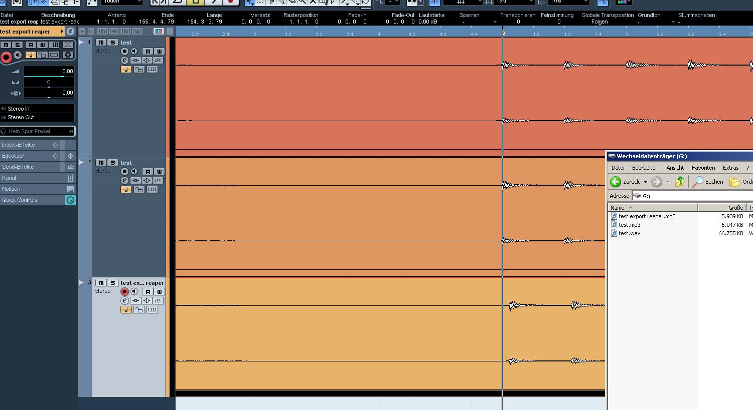

Also nach einen Nachmittag voller Tüfteleien noch immer keine Lösung in Sicht.
Folgendes: 2 Notebooks, eines mit [g=539]Cubase[/g] 5, das andere mit Reaper und [g=539]Cubase[/g] 4 LE
Die Wav datei ist bei beiden Platformen richtig positioniert, danach mit [g=539]Cubase[/g] 5 exportiert und in [g=539]Cubase[/g] 5 eingefügt - passt!
Nun die selbe mp3 in Reaer eingefügt - verschoben!
Die wav mit Reaper gerendert (so nennt sich im Reaper) und in Reaper rein kopiert - verschoben!
Im Screenshot von [g=539]Cubase[/g] 5 sieht man, oben die Wav, dann die mit [g=539]Cubase[/g] 5 exportierte mp3 und unten ist die mit Reaper gerenderte mp3.
Hat den sonst niemand diesbezüglich probleme?

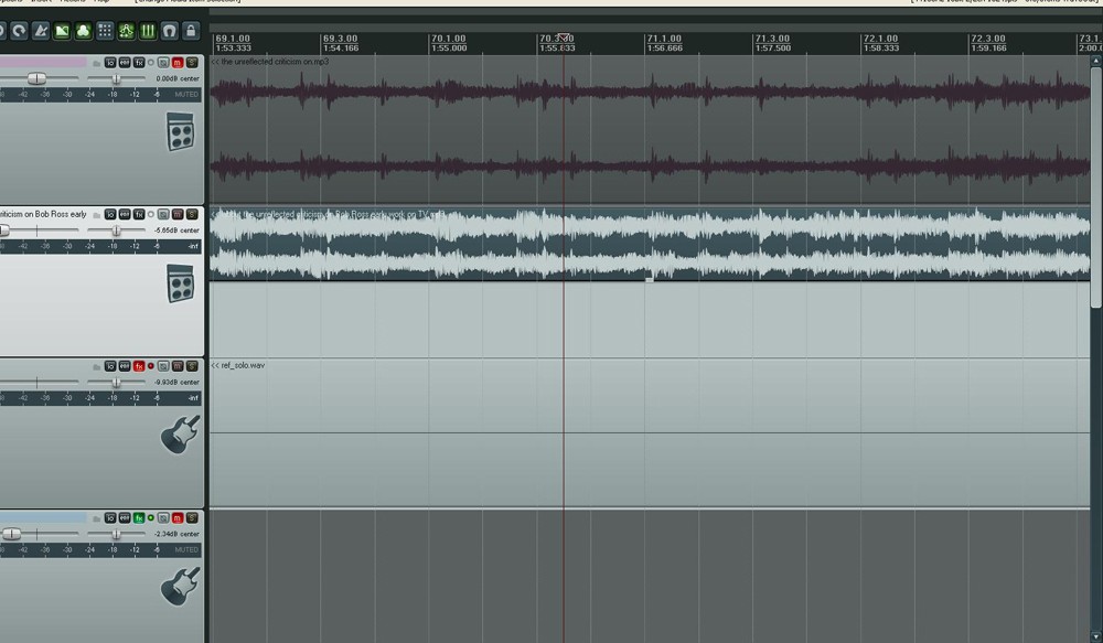

Man wird leider aus Deiner Beschreibung des Vorgangs nicht so ganz schlau. Du sprichst zuerst von wav-Dateien, dann heißt es plötzlich "dieselbe mp3". Welche? Woher kommt plötzlich die mp3-Datei? Dann wieder: "die wav". Wenn es ein Problem ist, bei dem das Dateiformat (wav vs. mp3) als Ursache in Frage kommt, dann müsstest Du bei den Begriffen etwas genauer sein. Mir scheint, Du verwendest den Begriff "wav" für Audiodateien aller Art.
Ich kann aber schon mal so viel sagen: Reaper verwendet LAME für den mp3-Export. Wenn Du eine wav-Datei damit exportierst (renderst), dann entsteht immer ein zeitlicher Versatz, so daß beide Dateien nicht mehr synchron sind, wenn Du sie mit gleichem Startpunkt abspielst. Ich habe es gerade noch einmal gemacht und den Screenshot angehängt. Weitere Infos hier:
http://lame.sourceforge.net/tech-FAQ.txt
Naja, und wenn deine Ausgangsdateien (mp3?) nun auch so entstanden sind, dann würde das erklären, warum sie nicht "in time" sind. Aber der Punkt mit den Ausgangsdateien ist halt immer noch etwas unklar.
Ich sehe gerade Deinen neuen Beitrag: foobar2000 verwendet glaube ich ebenfalls LAME.
Also: Es steht und fällt damit, woher Deine Dateien kommen und wie sie erstellt wurden.
