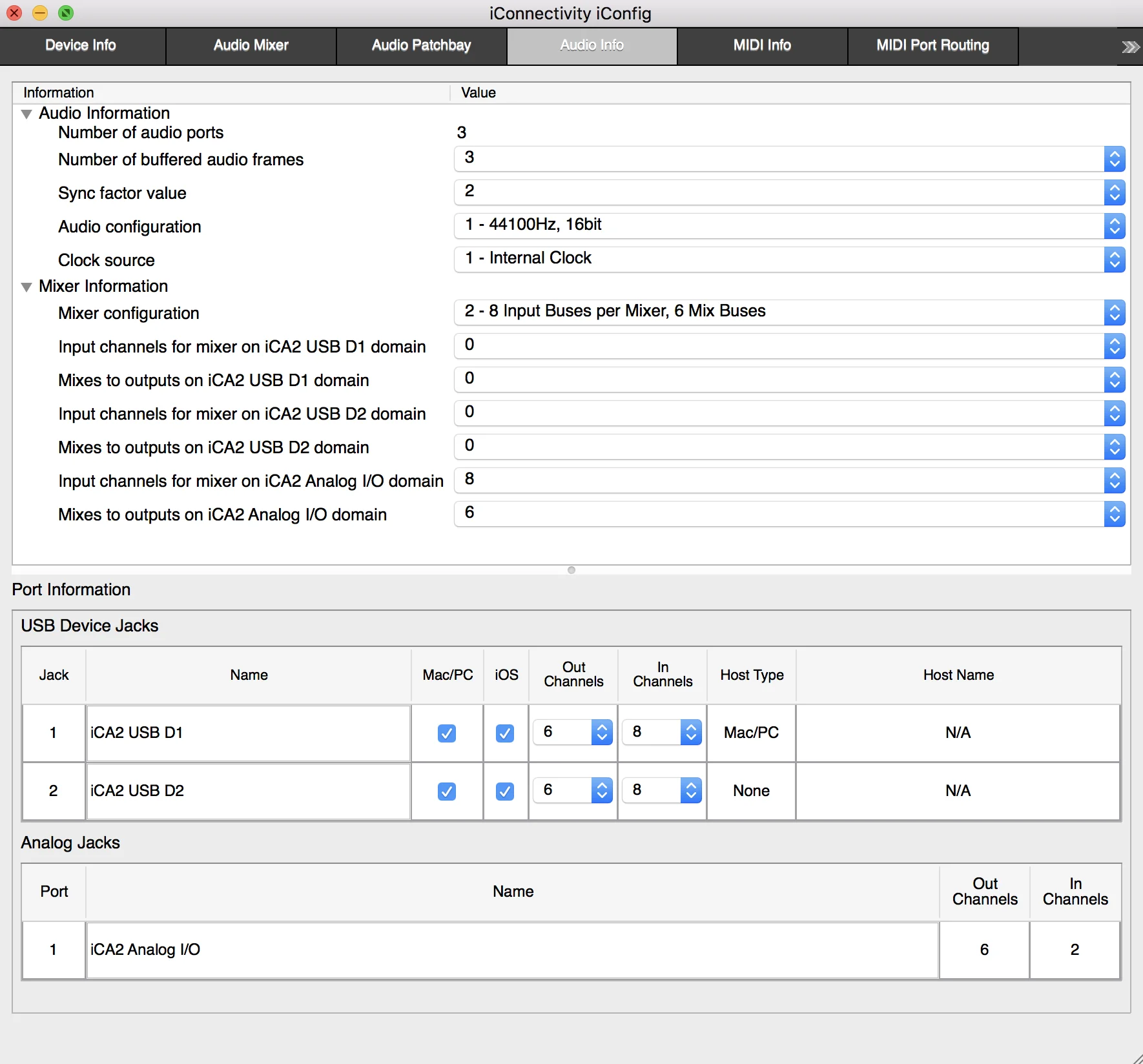

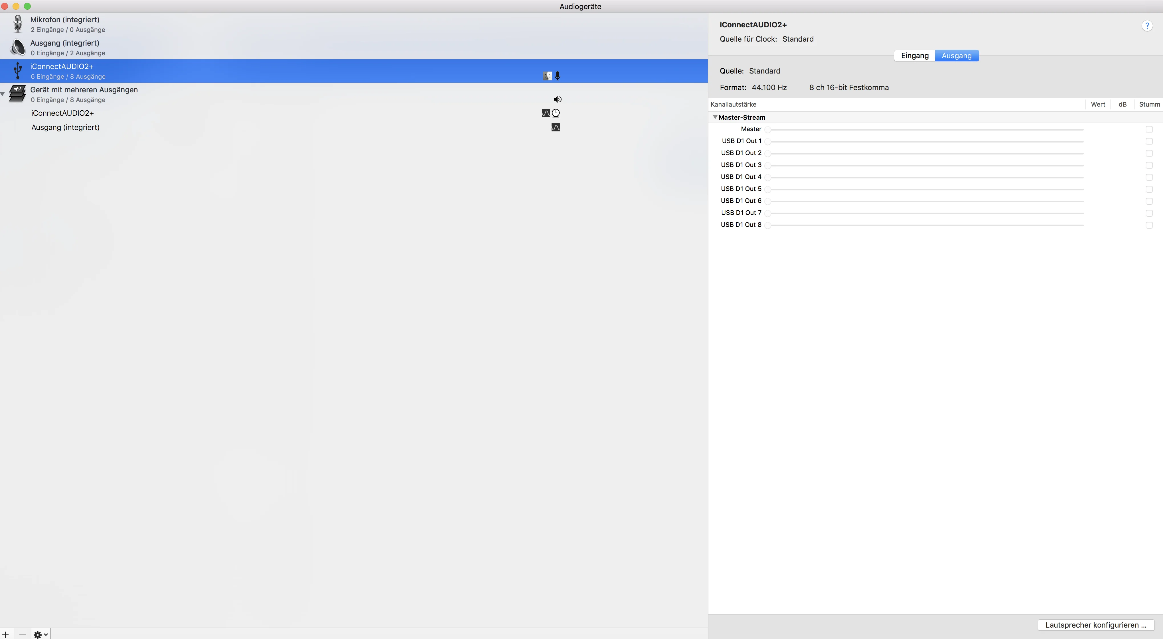

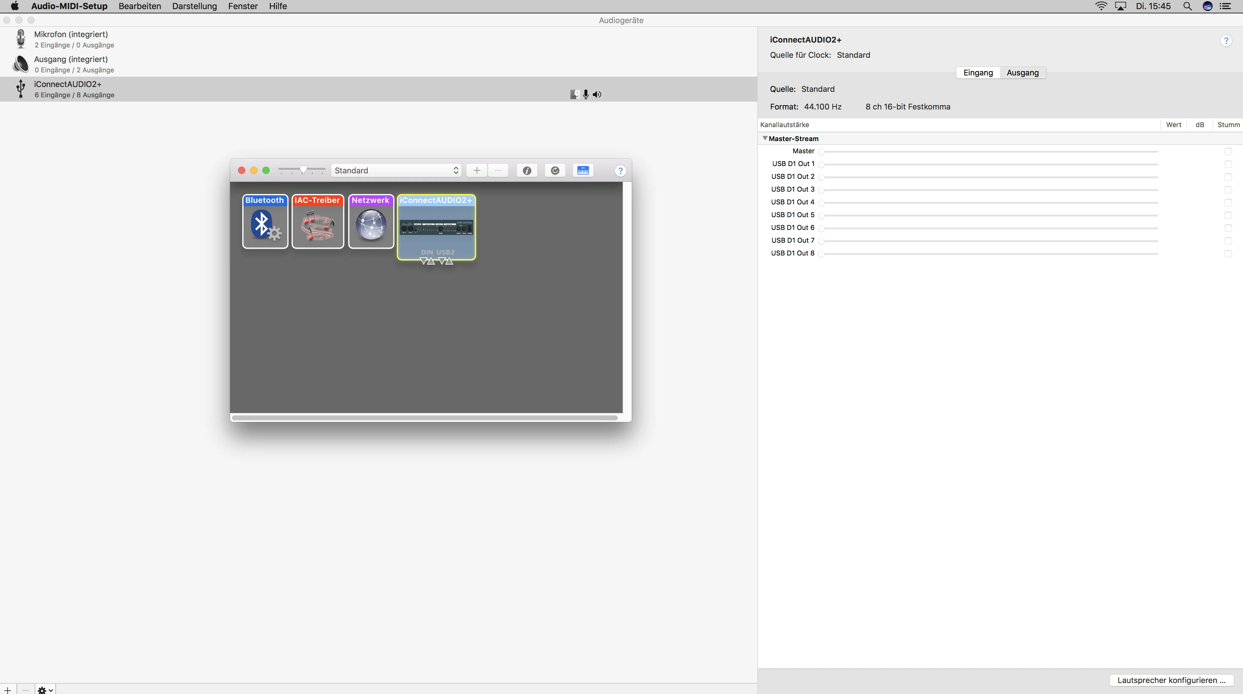

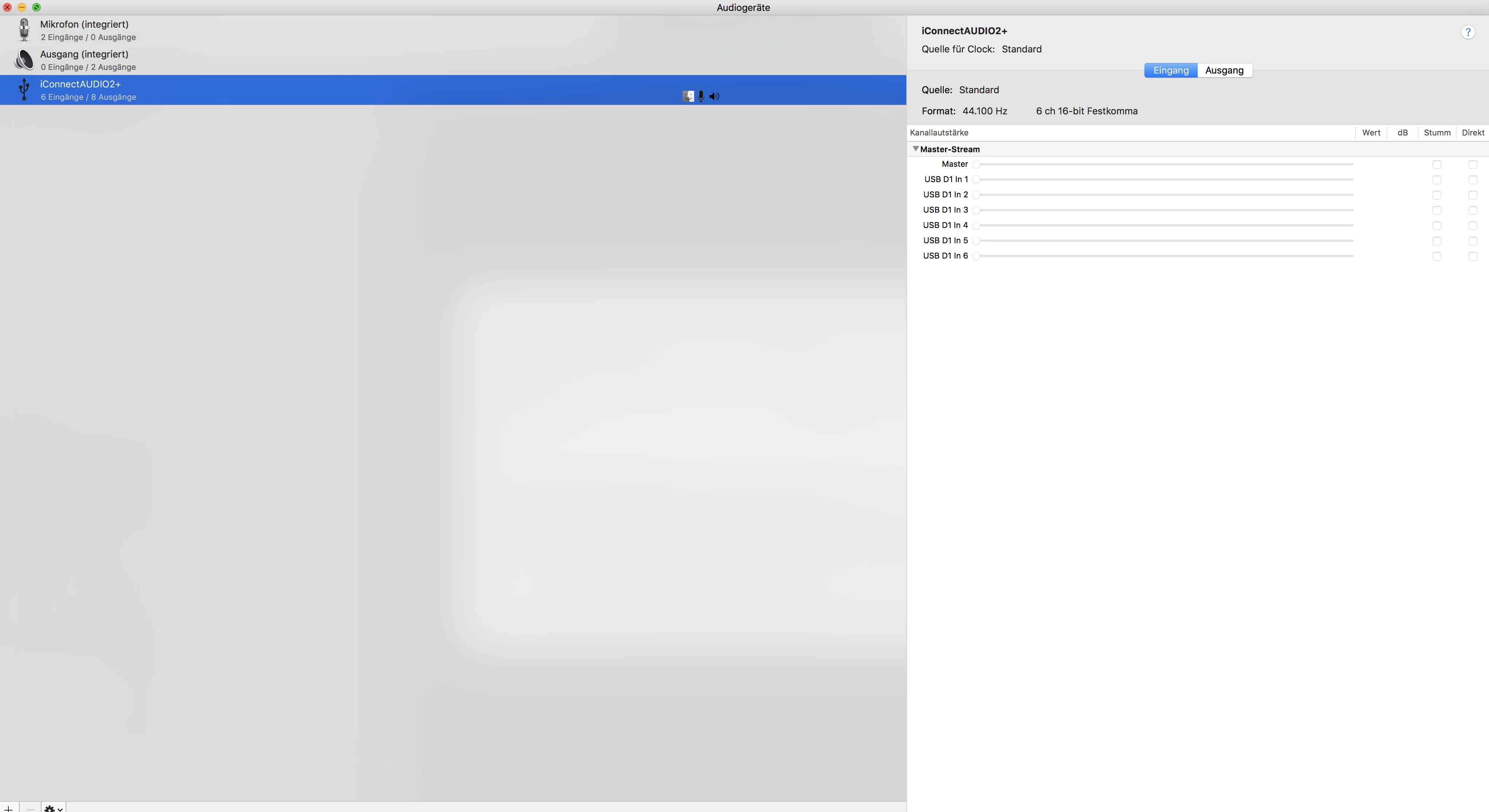

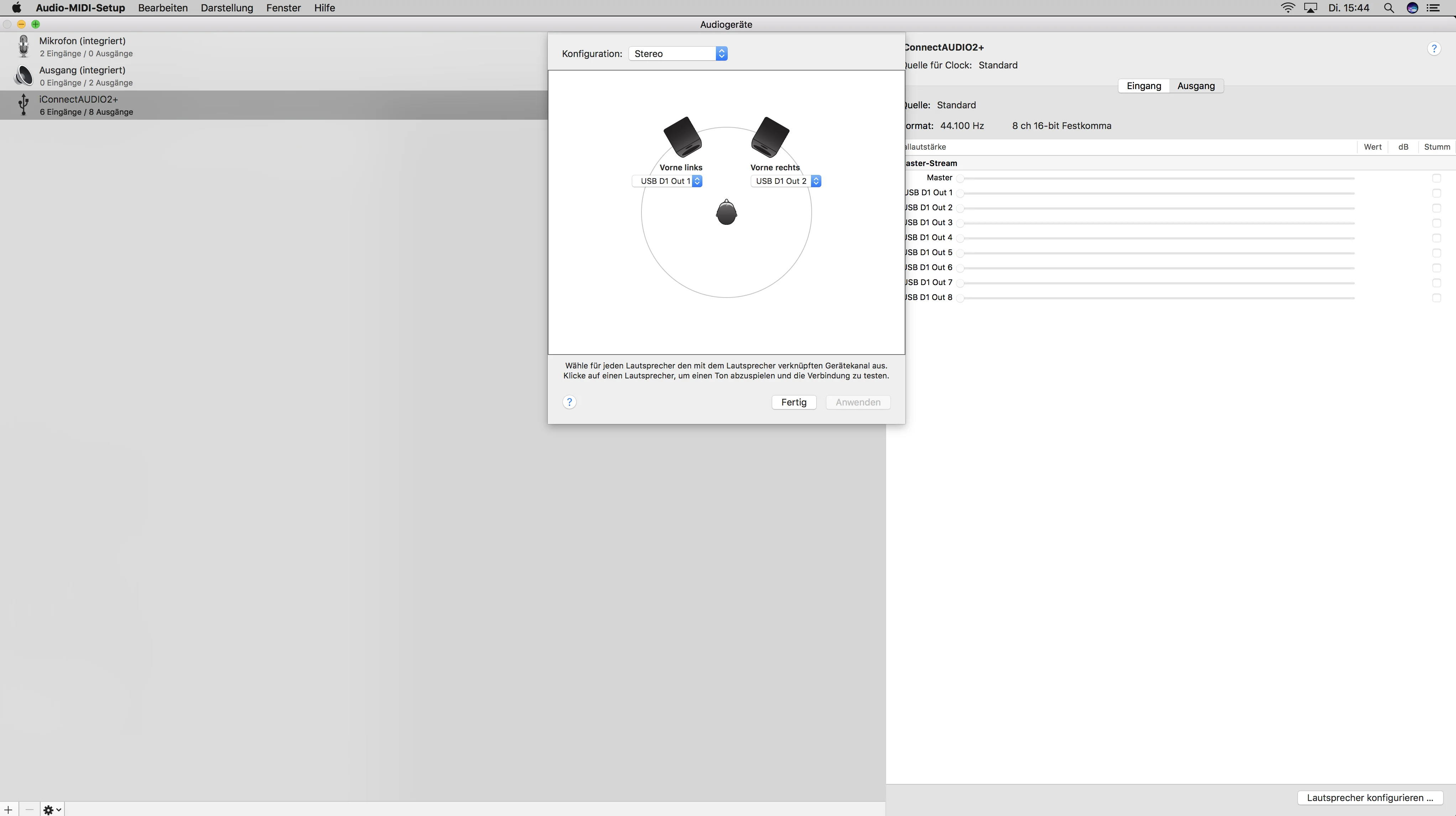

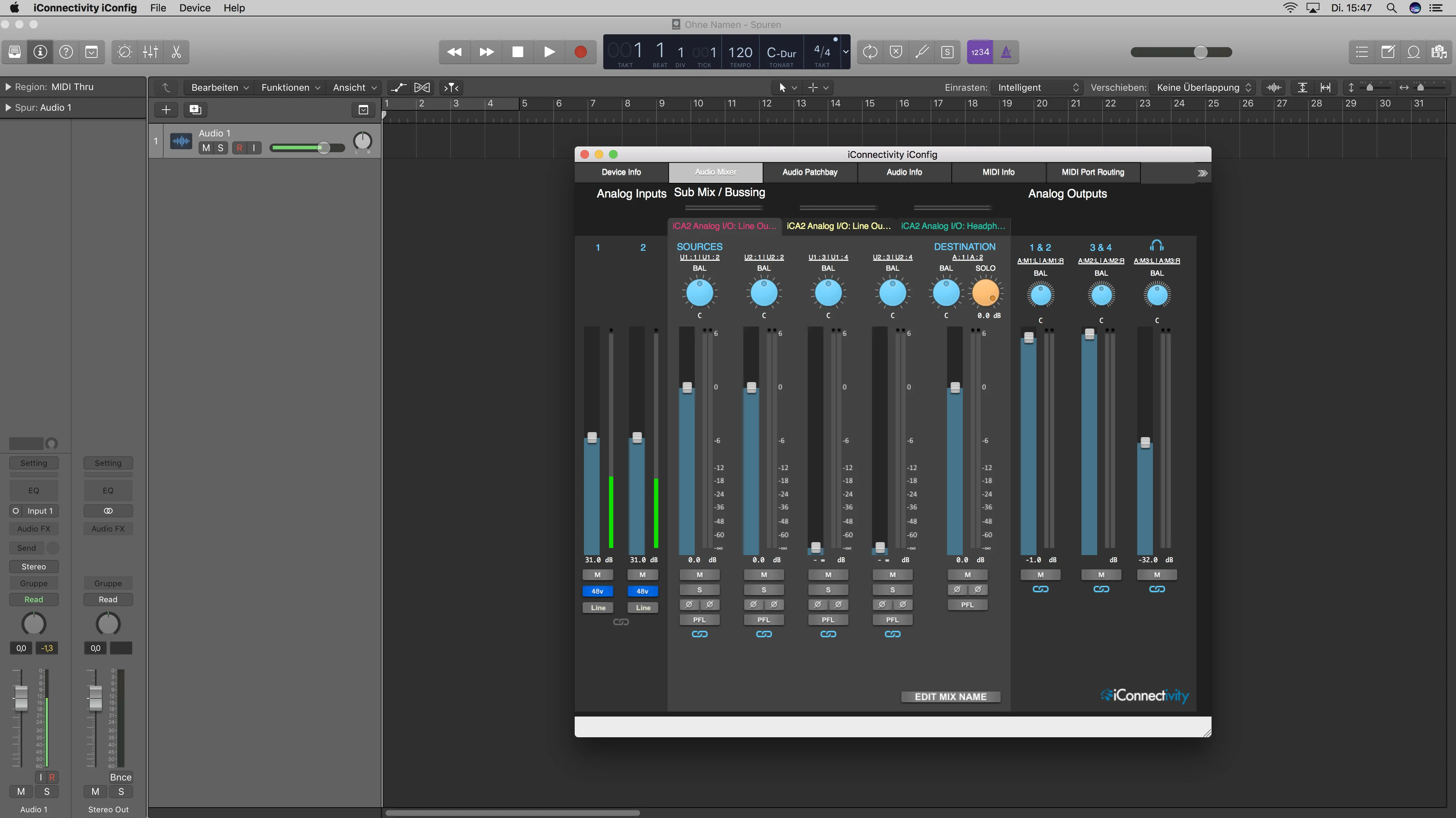

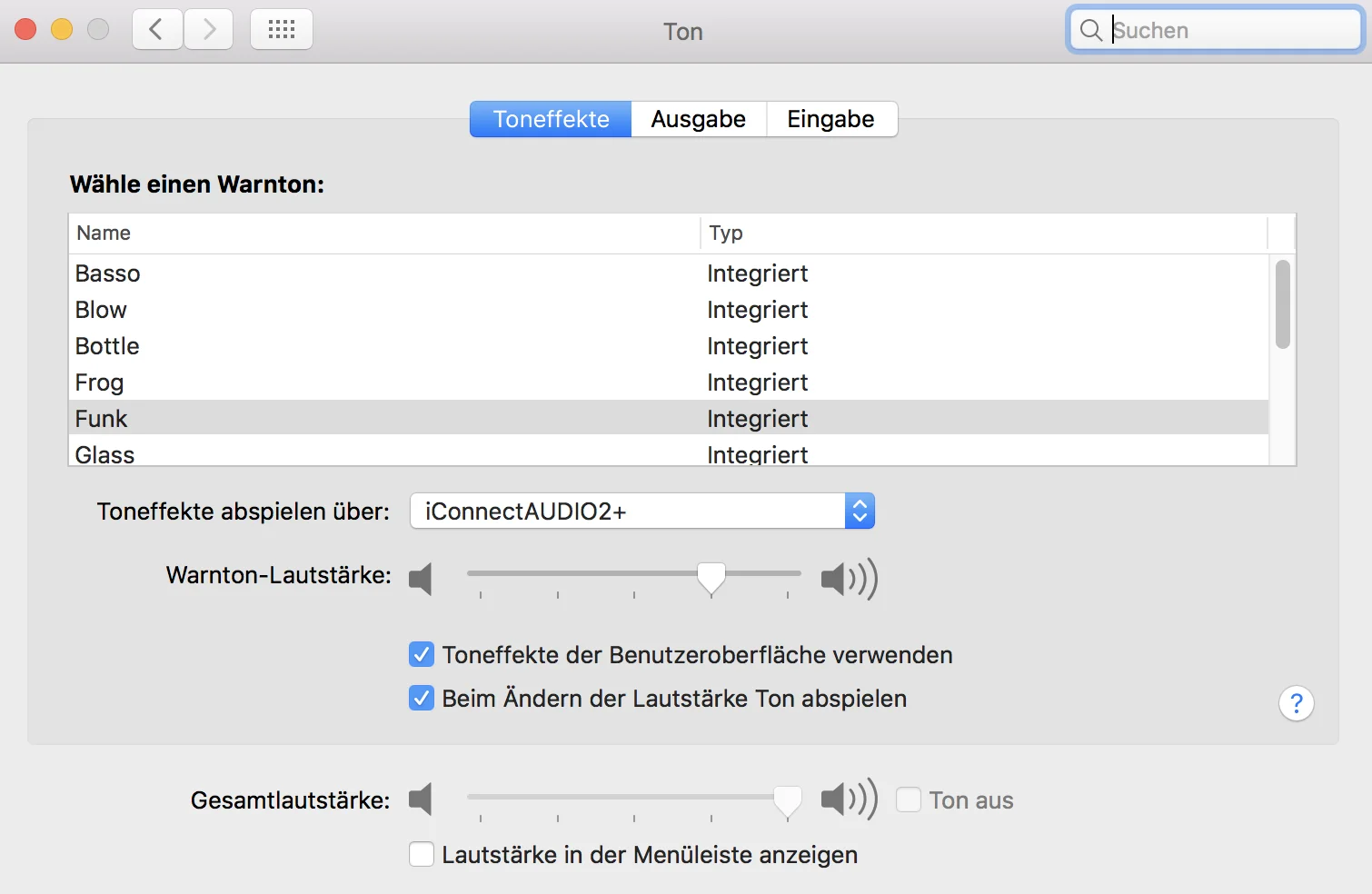

Hallo
Weil ich mir neben meinem MacBook Pro noch einen iMac zugelegt habe dachte ich es könnte sicher nicht Schaden auf eine andere Soundkarte umzusteigen. Ich habe mich für die "iConnectAudio2+" Soundkarte entschieden da diese drei USB Ports besitzt und ich mir damit das lästige umstecken des USB Kabels erspare, da ich auf diese Weise mit meinen iMac und meinem MacBook gleichzeitig arbeiten kann.

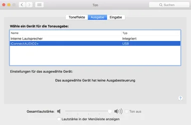

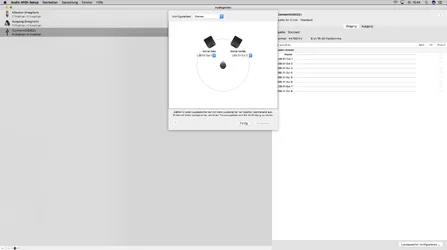

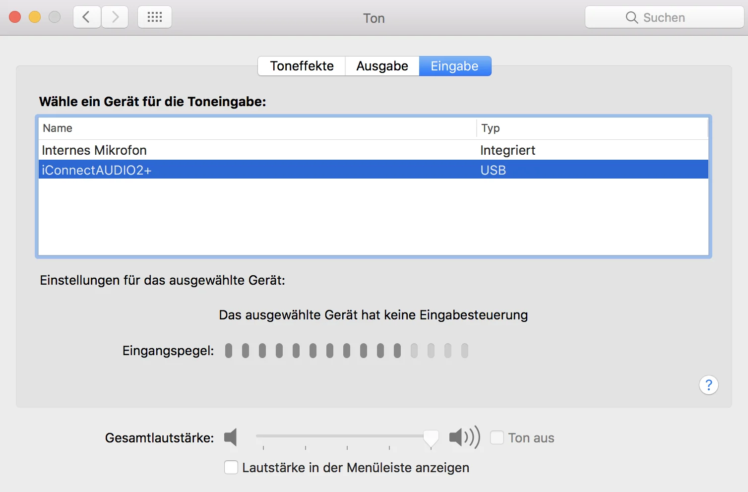

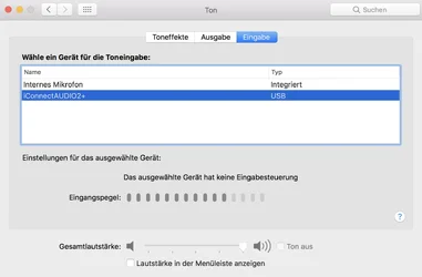

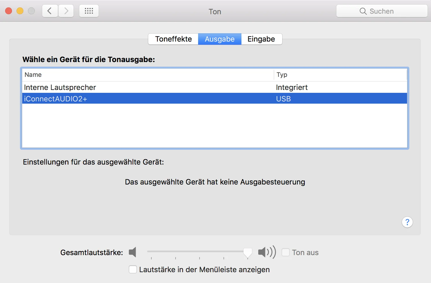

Dennoch habe ich bei dieser Soundkarte ein Problem mit der Ausgabesteuerung. Alle mac-internen Sounds wie z.B. aus dem Internet kann ich über die Soundkarte bzw. über die Lautsprecher abhören. Nur wenn ich per Klinke in den Input der Soundkarte gehe und mit Logic Pro X was von einer Schallplatte aufnehmen will erkennt die Soundkarte zwar den Eingangspegel aber es erklingt über den Output und dann über die Lautsprecher kein Ton (in den Systemeinstellungen > Ton steht unter Eingabe/Ausgabe "das ausgewählte Gerät hat keine Ein- bzw. Ausgabesteuerung). Hat jemand von euch vielleicht eine Ahnung woran das liegen könnte? Könnten die Einstellungen im Audio-MIDI-Setup falsch sein oder habe ich das Interface evtl. falsch (mit "iConfig") konfiguriert? Ich finde den Fehler einfach nicht. Ich habe den Support schon kontaktiert. Die haben mir empfohlen den USB Anschluss vom iMac zu trennen und im Audio-Midi-Setup > MIDI Studio die Einstellungen der Soundkarte zu löschen um danach den iMac wieder mit der Soundkarte zu verbinden. Das hat aber leider nichts gebracht. Ich weiß wirklich nicht mehr weiter. Woran liegt das? An der Verkabelung kann ich auch kein Fehler feststellen :(.
>> damit auch ihr euch ein Bild machen könnt habe ich im Anhang Screenshots hinzugefügt. Ich bin euch für jeden hilfreichen Ratschlag dankbar.
MfG Stefan

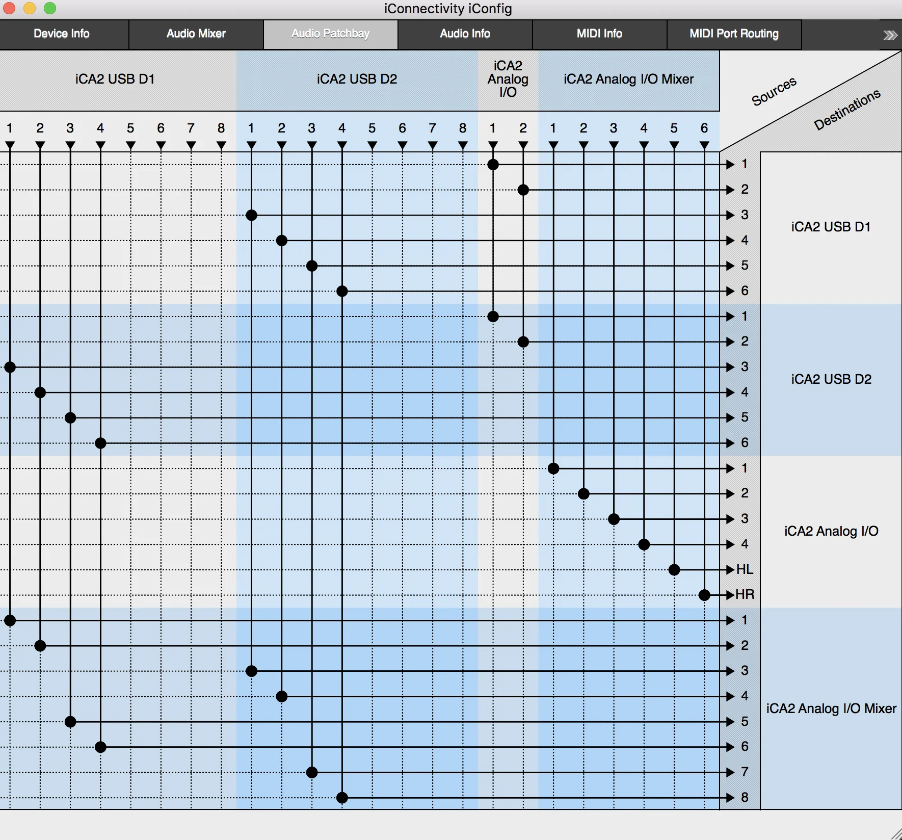

Ok, ein bischen viel an Screenshot ;) Wo hängen in dem AudioRouting-Screenshot denn deine Lautsprecher dran? so wie ich das sehe, musst du da noch eine Verbindung von deinem Input herstellen.
Meinst Du so?

nein, das vom iConnect.

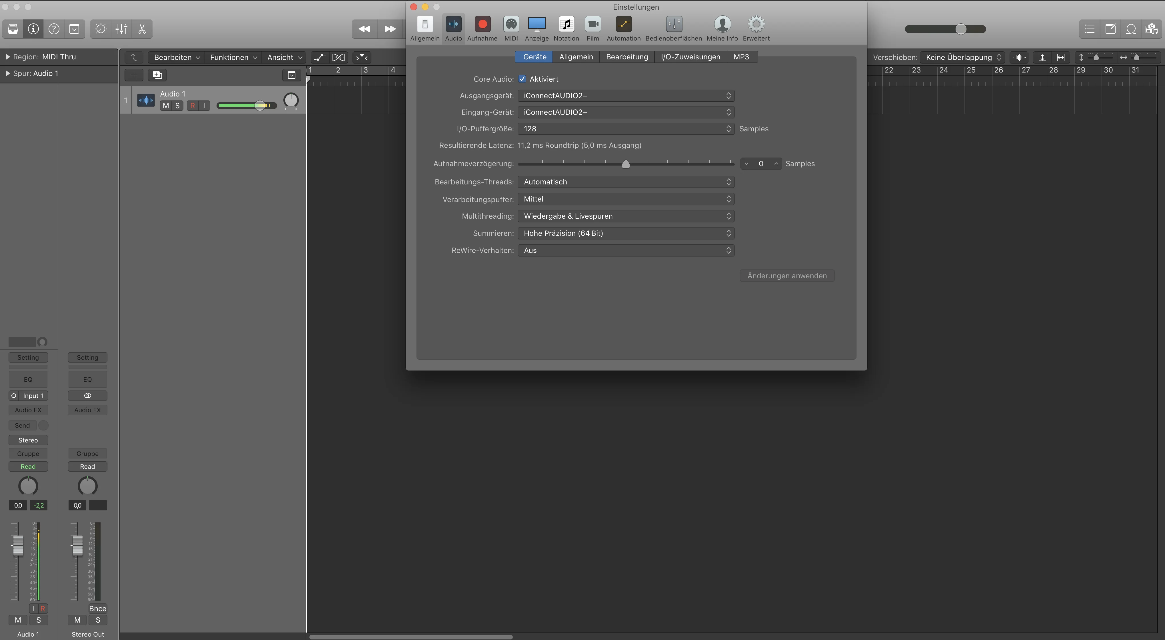

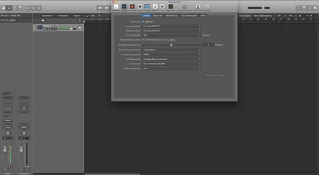

Hast du denn auch Input monitoring beim Abhören aktiviert ? Also das "I" neben dem "R" der Spur ? In dem ersten Screenshot hast du das nämlich nicht :D
Achso du meinst die Audio Patchbay? Frag mich nicht wo dort Lautsprecher konfiguriert werden. Ich habe das so konfiguriert wie es im Handbuch stand.

Hast du denn auch Input monitoring beim Abhören aktiviert? Also das "I" neben dem "R" der Spur ?
Du hast recht das war der einzige Grund warum es nicht funktioniert hat. Jetzt läuft alles wie geschmiert. Danke für den Tipp und danke an alle die versucht haben zu unterstützen.

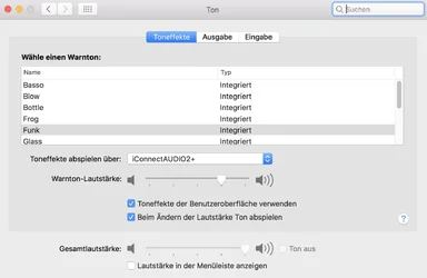

Trotzdem versteh ich immer noch nicht warum unter Systemeinstellungen > Ton bei Eingabe/Ausgabe "das ausgewählte Gerät hat keine Ein- bzw. Ausgabesteuerung" steht? Ich wüsste nicht wie ich dort das Input Routing gestalten soll so das sich das ändert?
Hehe, freut mich dass es an so einer Kleinigkeit gelegen hat.
Ich glaub das ist weil das Interface seine eigene Software hat, in der man alles Einstellen/Routen kann. Ich hab bei mir bei Input das gleiche stehen und bei Output kann ich nur die Balance regeln, aber das ist ja eh uninteressant.
Reaktionen: Spielunke
Es geht auch nicht um das Routing, das OS will damit nur sagen, das es keinen Zugriff auf die Ein und Ausgangslautstärke des Interfaces hat.
Also nochmals zum mitschreiben : Lautsprecher sind WO am Interface angeschlossen?
Sind diese Anschlüsse im Routing des Interface entsprechend geroutet?
Es geht ums Interface, nicht um die Einstellungen im OS.
Was hier mit "Ausgabesteuerung" gemeint ist, ist die Regelung der Lautstärke über die Menü-Leiste bzw. die Tastatur.
Das geht bei nahezu keinem Fremdhersteller. Mir ist nur Apogee als Hersteller bekannt, der diesen Zugriff ermöglicht.
Zur Audio-Matrix:
Das Input-Routing gestaltest Du dort nicht.
Auch wenn es mir beim Blick auf den Screenshot Deiner iConnectivity-Audio-Patchbay schwindlig wird, glaube ich, dass man das recht einfach gestalten kann.
Welcher Input was macht, kann man prinzipiell in der Software einstellen. Entweder - wie in Logic - über die Einstellung der Spuren oder in anderen Programmen bei den Programmeinstellungen.
Die Matrix kommt (vermutlich!) zum tragen, wenn Du z.B. ein Hardware-Monitoring einrichten willst, oder einen Software-Output auf mehrere Hardware-Outputs routen willst. Und zum Organisieren der Audiostreams zwischen den einzelnen angeschlossenen Geräten.
Ich kann tatsächlich meine uralte Motu* 2408mkII mit den Lautstärketasten auf der Appletastatur steuern :cool:
