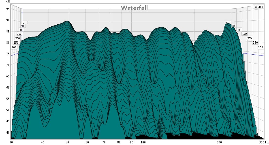

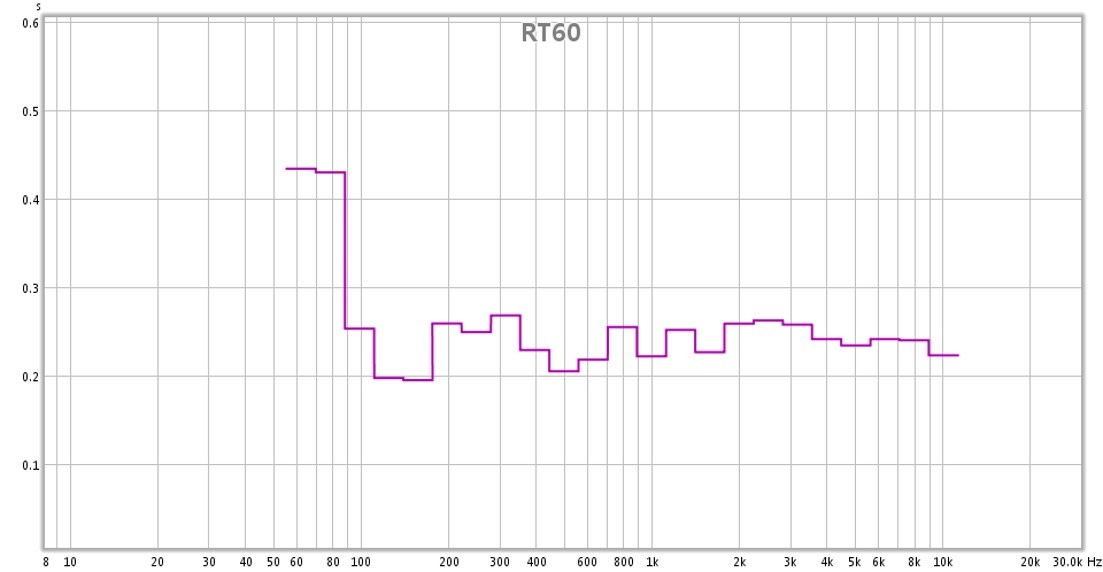

ich würd mit dem sinusgenerator von REW die frequenzen abspielen die noch zu viel nachhall haben.
an den stellen wo es am lautesten ist an der wand in der nähe der boxen dann mit helmis oder lochplattenresos arbeiten.
aber so sieht das wasserfalldiagram schon recht gut aus für homerecording.
hast du denn wirklich probleme in dem bereich beim abhören?
wenn nicht würd ich da nix mehr machen und nur noch mit einem eq den frequenzgang gerade biegen. besonders die 50hz etwas rausnehmen
lg
ich schließe mich an. sieht doch schon ordentlich aus. ansonsten die technik von bender.
