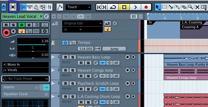

Auf dem Screenshot siehst du das Symbol zum eliminieren dieser Latenz beim aufnehmen.

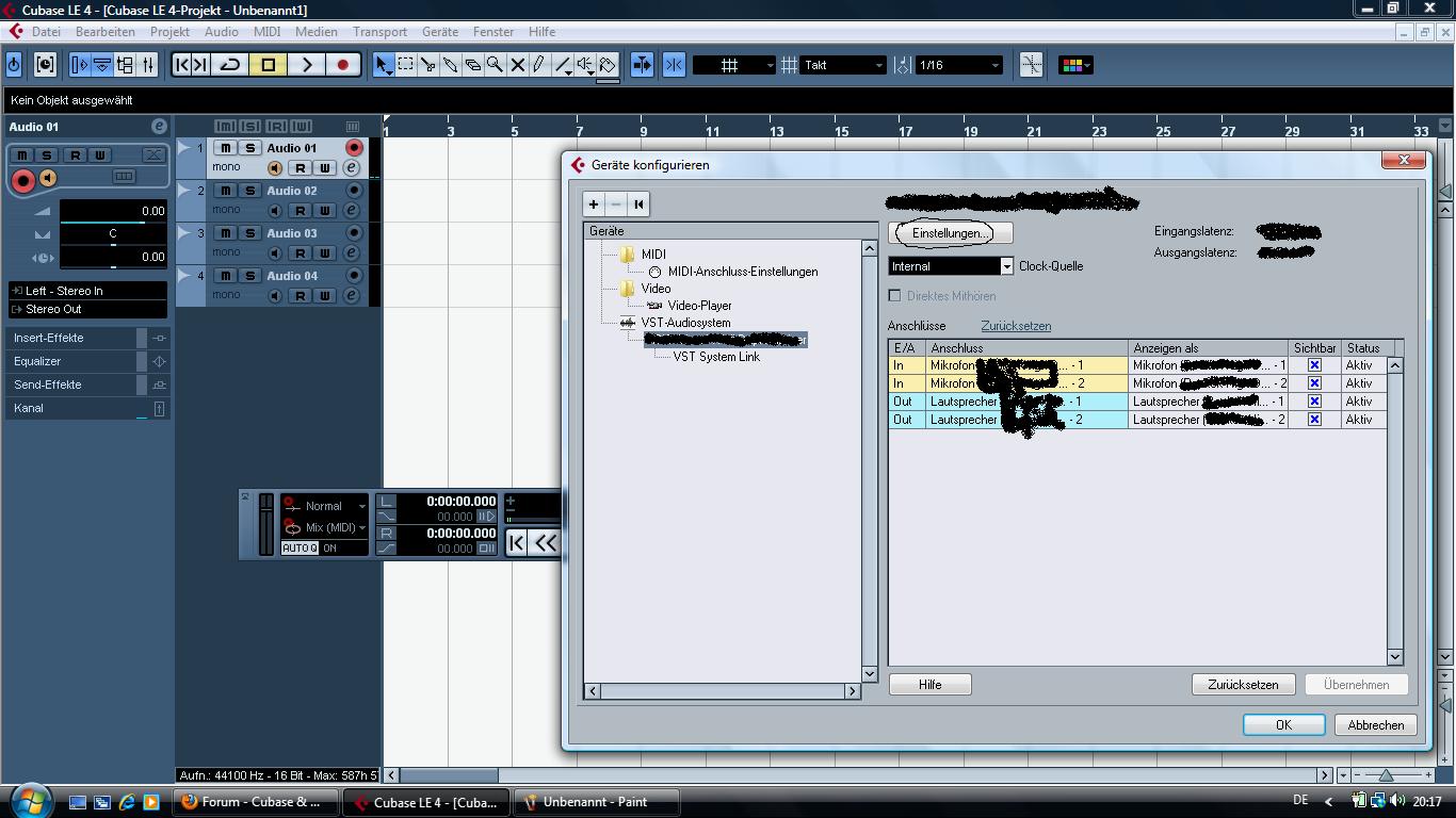

| Umkreiste : Hier stelle ich die latenz ein
| Durchgestrichen : ist die soundkarte meines Laptops da ich die Lexicon im studio nur benutze

Da wirst Du wohl den ASIO-MME Treiber ausgewählt haben ... :)

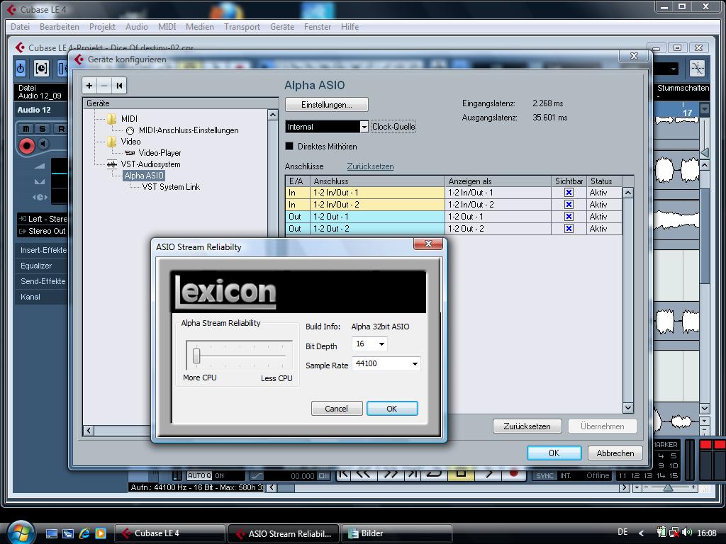

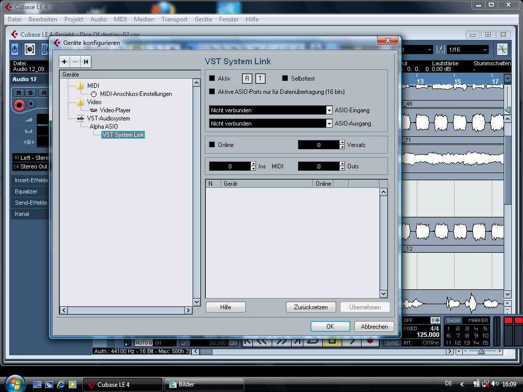

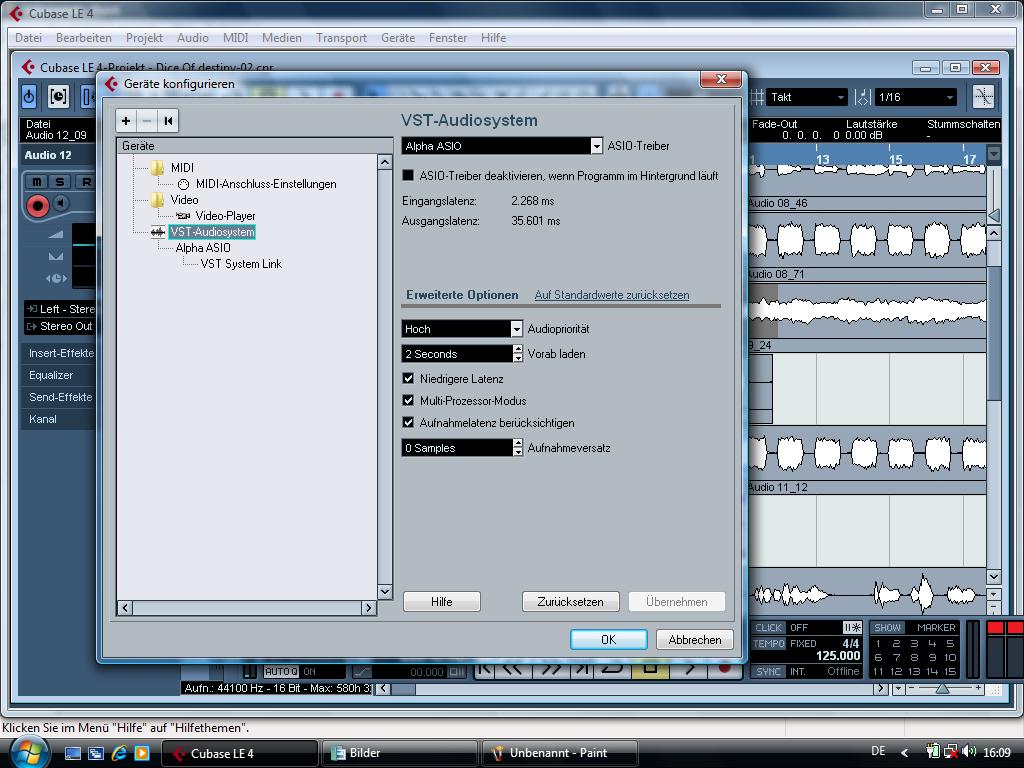

Hier die screenshots meiner einstellungen in cubase

deine Ausgangslatenz ist ziemlich hoch... ich hatte das Problem auch mal, habe dann die Qualität etwas runtergestuft, konnte ich über die Asio Einstellungen machen.
Seitdem läuft alles wunderbar.
