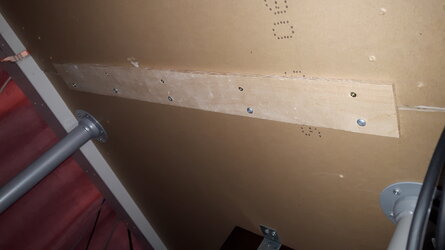

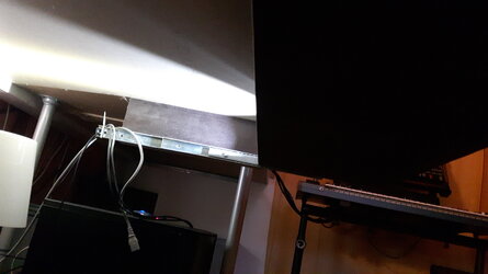

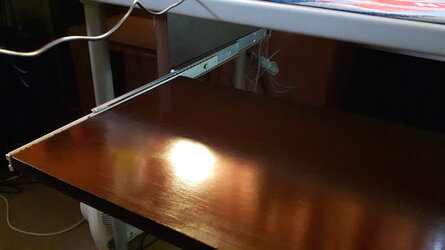

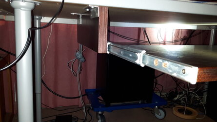

So.
Hier ein paar Fotos von dem Ausziehfach und wie die Platten von unten miteinander verbunden sind.
Vielleicht ist es erhellend genug - ich kann nicht gut fotografieren und habe da keine Hand dafür...

Viiiielen Dank, die sind sehr aufschlussreich!
Jetzt ergeben sich tatsächlich noch Fragen:
  • Das weiße (roter Pfeil), ist das ne Stabilisierungsleiste (aka Kantholz) oder sind da Kabel drinne?
  • Sicher dass die Platte Sperrholz ist? Die Rückseite sieht mir eher stark nach Spanplatte beschichtet aus. Ich frage, weil ich versuche grade abzuschätzen ob ich riskieren kann so viel Gewicht von unten da ran zu hängen, und falls ja mit wie vielen Schrauben.........ist ein himmelweiter Unterschied ob ich in Sperrholz oder Spanplatte schraube.....ist aber auch ein ordentlicher Preisunterschied bei den Platten....im Moment ganz besonders
  • wie dick ist Deine Platte?
  • welches Keyboard hast Du? (dann kann ich mal die Daten nachschlagen, will mal das Gewicht bei Dir schätzen incl. Aufhängung).

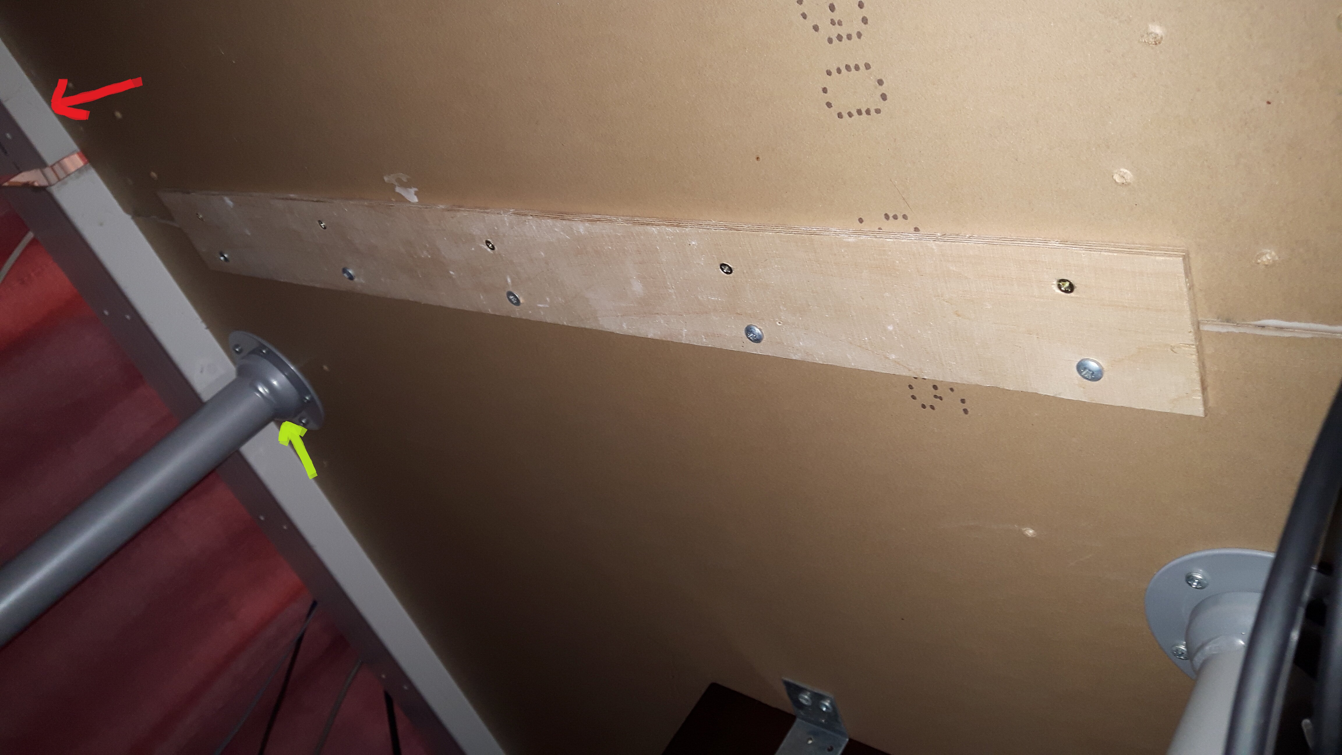

Also wenn das so schon paar Jahre bei Dir steht mache ich mir vielleicht doch zu viele Gedanken....:green:
Du hast übrigens tatsächlich die VIKA KAJ Tischbeine (s. die von mir genannte Verbreiterung/grüner Pfeil), meine sind heute angekommen (gebraucht) und das sind schon ziemlich massive Totschläger, machen mir nen ganz guten Eindruck, mit denen werde ich's wohl riskieren :]->
Roter Pfeil
Das ist ein grauer Kabelschacht, der auf der Rückseite nach oben offen angeschraubt ist.
Da liegen geschaltete Mehrfachsteckdosen und anderer Kabelkram und irgendwann auch tote Fliegen drin.
Sperrholz
Die Tischplatten sind grau beschichtete Arbeitsplatten aus gepresstem Material (MDF?).
Ich meine 39 mm dick und 90 cm tief.
Der Keyboardeinschub ist aus Schichtmaterial, so 19 mm dick und so was wie eine Schalungsplatte.
Unverwüstlich.
