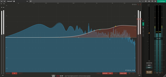

ich finde das eigentlich gar nicht so schlecht als Basis für ein ruhiges Rap Stück. Für Hiphop fehlt mir dabei aber etwas die Phantasie.
Ausgewogener wird der Mix, wenn man die Höhen bereits im Mittenbereich ab 1K anhebt.
Per Tilt EQ sollte man da recht schnell zu einem ausgewogenerem Ergebnis kommen, wenn man als Kippunkt etwa 1 KHz wählt.
Das Beispiel zeigt Deinen Song in einem Part, wo die Drums spielen. Der EQ ist mit seiner EQ Kurve mit einem Slope von 4,5 gekippt und die Wiedergabe auf sehr langsam eingestellt, so daß man die Frequenzverteilung für eine längere Zeit darstellen kann. So ab dem Bassbereich sollte das im Idealfall eine Ebene ergeben, um ein sog. ausgewogenes Frequenzbild zu bekommen.

@Joost Vielen Dank für das präzise Feedback.
Ich habe es ausprobiert : mit dem Tilt-EQ klingt es wesentlich ausgewogener!!!
