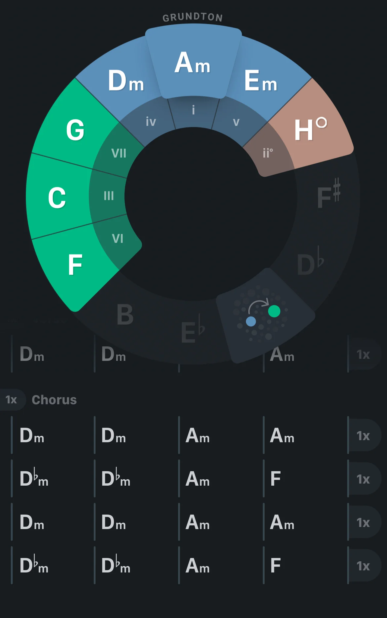

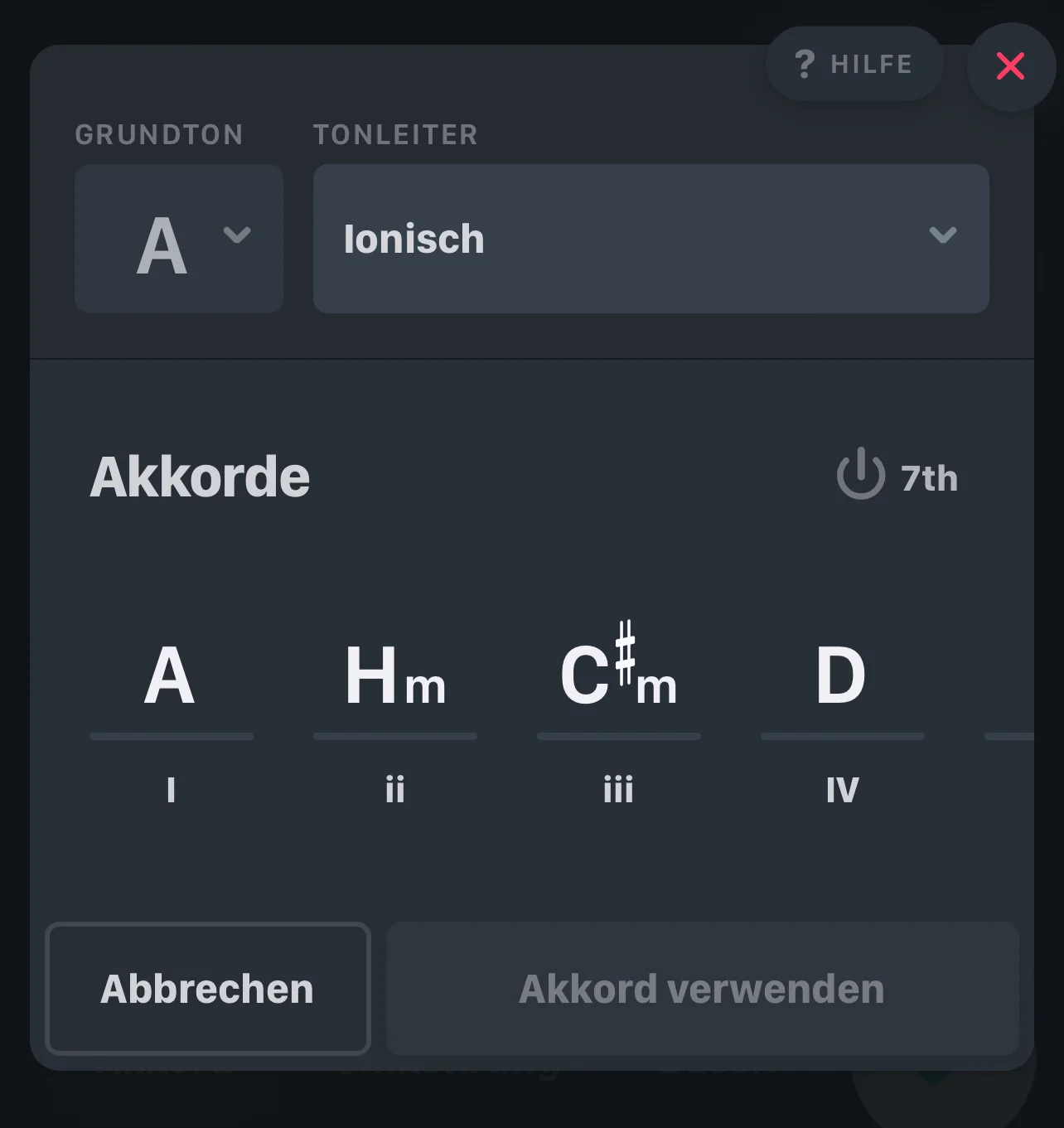

Ich habe jetzt mal ein bisschen mit einer Akkord App rumgespielt und es passiert folgendes wenn ich als Grundton A-Moll annehme. Ich finde ja in den Grundakkorden C#m nicht.
Wenn ich aber weitere Akkorde auswähle wird mir folgendes angeboten.
für Grundton A - Ionisch (am besten geeignet sagt die App, Song ist aber Aeolisch)
I - A
ii - Hm
iii - C#m
Wenn ich C#m auswähle ändert sich der Akkord zu Db-Moll mit dem Hinweis dass er enharmonisch verwechselt wurde.
Und wenn ich mir dann in A-Moll die Akkorde wie folgt zusammenbaue
Dm Dm Am Am
Dbm Dbm Am F
klingt es für mich komplett richtig mit meiner Gesangsstimme.
Wenn ich den Grundton D-Moll annehme, wird weder C#m noch Dbm angeboten. Macht es Sinn, dass hier ggf. doch eher Tonart A-Moll vorliegt?
Dm Dm Am Am
Dbm Dbm Am F
Ich finde. dass das C#m (oder Dbm, spielt erstmal keine Rolle) in die ganze Nummer gar nicht passt. Aber das muss ja nichts heißen.
Nur funktionstheoretisch lässt es sich halt bestenfalls von-hinten-durch-die-Brust-ins-Auge erklären.
