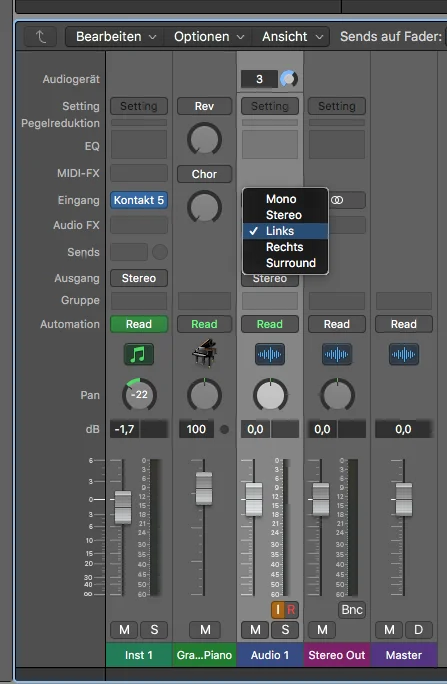

So wie Sascha's gif zeigt:
Einfach im Mixer auf den Eingangsslot klicken und "Links" auswählen.
Bouncen muss man aber nicht.
