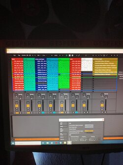

Hallo zusammen,
Ich und ein Freund wollten sein Abelton Einstellen aber bei den MIDI EINSTELLUNGEN hängen wir ich hab ein Bild dazu hochgeladen kann. Mir jemand sagen was die Farben der umrandungen bedeuten ?? Danke im vorraus
Grüner und blauer Rahmen zeigen an, dass zwei Controller unter der "Bedienoberfläche" aktiviert sind. Der Rahmen zeigt, welche Clips aktuell vom Controller fokussiert/steuerbar sind.
