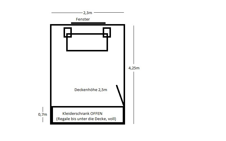

Hallo Guten Tag,
bisher habe ich mich um Raumakustik nie groß gekümmert, da es auch irgendwie immer Ok war. Nun bin ich umgezogen, im ersten Raum hatte ich starke Auslöschungen im Bassbereich, also habe ich nen anderen gewählt das "Ankleide Zimmer" ;).
Großer Pluspunkt, der große offene Kleiderschrank, voll mit klamotten /betten /kissen...
Bässe sind in dem Raum zumindest größtenteils wieder vorhanden, Problem jetzt, ich nenne es mal Flattern an der Abhörposition (short delay von bestimmt. 3ms) und viel viel Schlimmer, stehende ~127 HZ.
Im Frequenzgang nen Ausbruch von bestimmt 15dB ! Ich kann mir nix anhören, höre nur noch die 127 Hz (gefühlt ;)). Hört man auch gut wenn man sich an der Abhörpos. unterhält.
Habe leider kein Messmikro, kann kein Spektrum posten (habs mit nem iPad gemessen). Wenn man mit nem Sinus durchhört, ist da noch nen notch bei 90Hz und eine weitere Mode bei ~180 Hz-
Meine Frage an Euch, wie kann ich möglichst kostengünstig die 127Hz glätten (evt. auch die 90 Hz) ? Der Rest ist nicht so wichtig (hobby-musizierer), das Flattern wird denke ich mal durch die Maßnahmen mit beseitigt?
Ahjo, wenn ich meine 2,2m x 1,6m Daunenbettdecke auf meinem Schreibtisch ausbreite ist es vieeel besser, aber das stört auf die Dauer. *räusper*
Danke für jegliche Hilfe!
Grüße
Mein Zimmer:

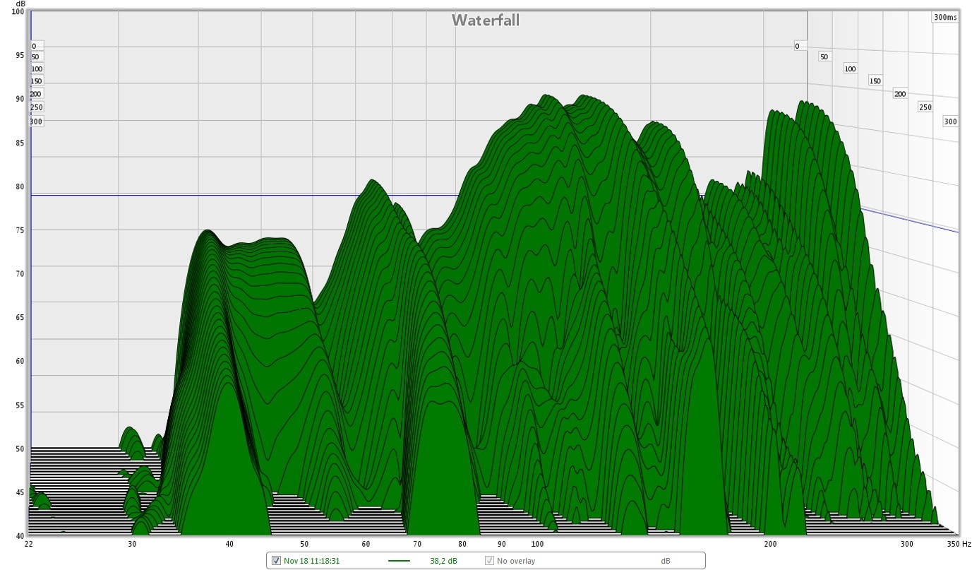

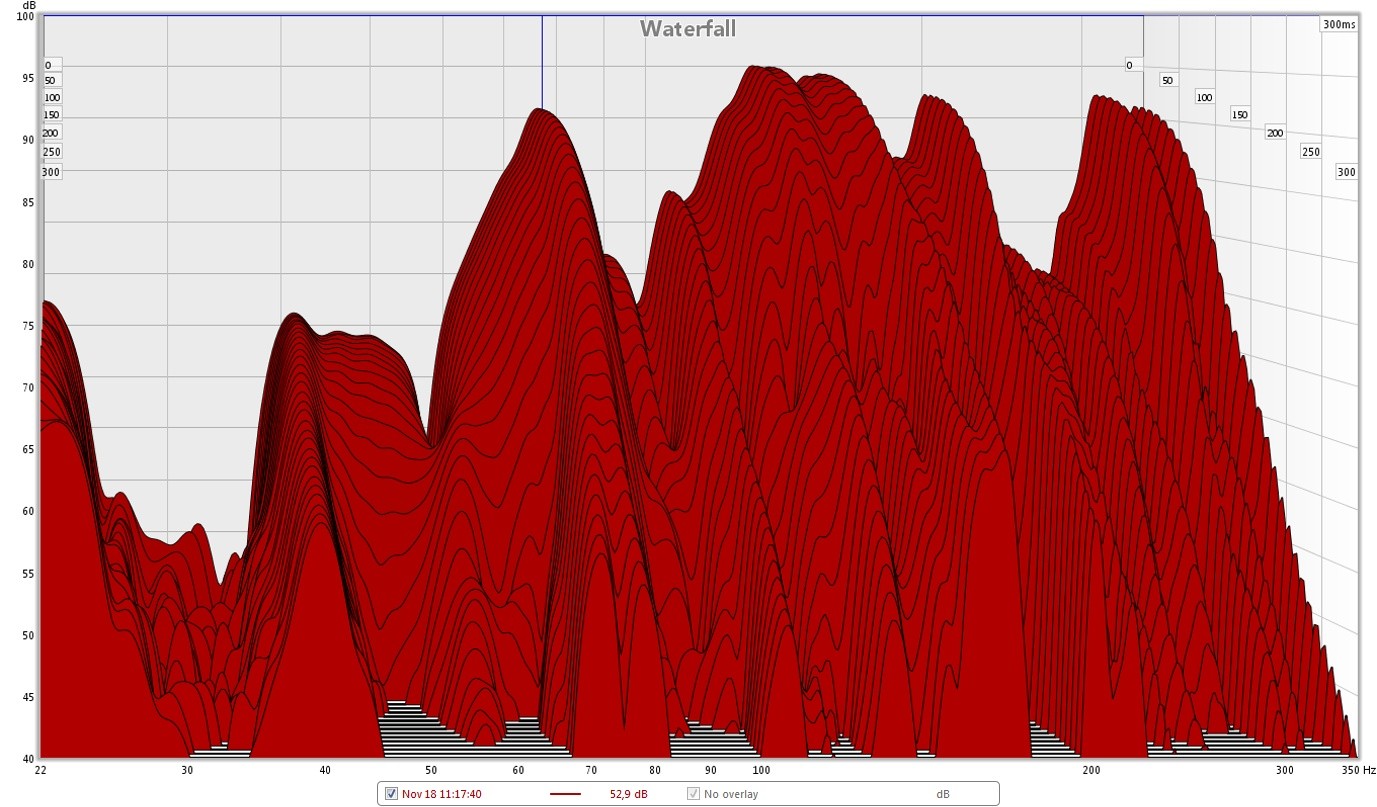

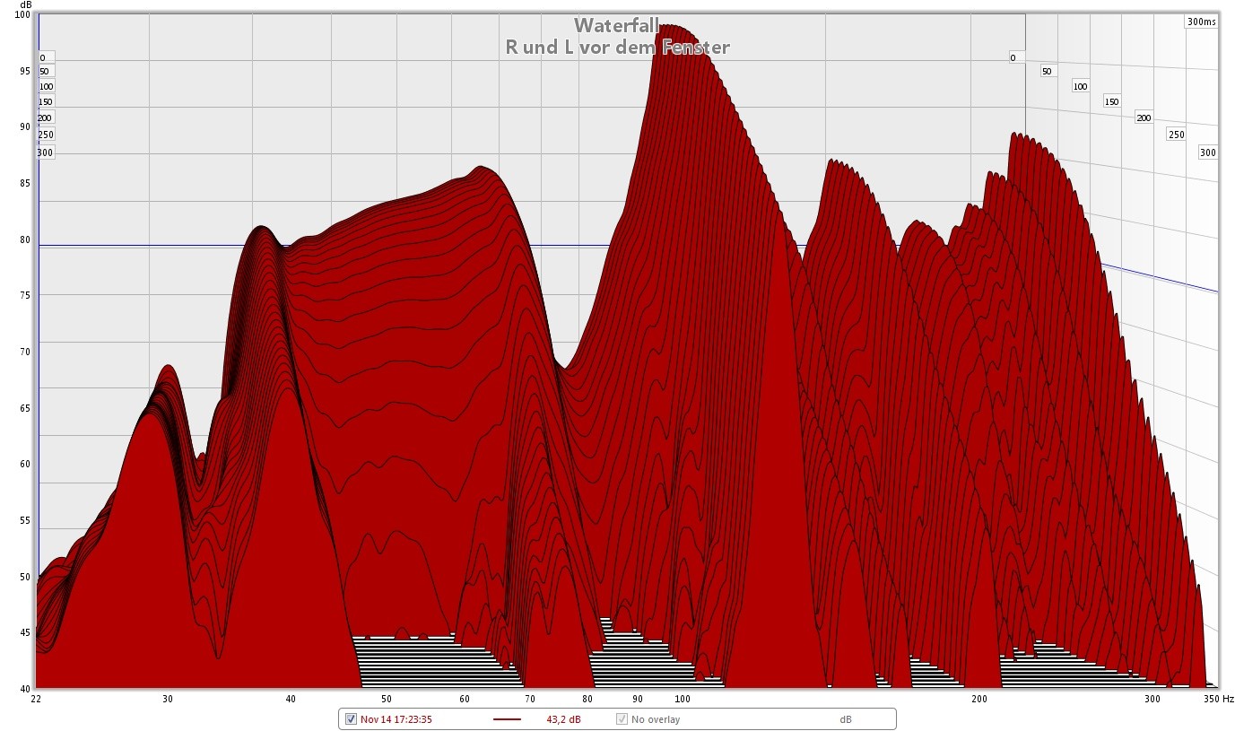

Ich habe eine Messung in der alten Aufstellung vor dem Fenster gemacht und am neuen Abhörplatz.
Die ~130 Hz sind nun nicht mehr so nervig und mir gefällt es schon viel besser hier.
Gut zu sehen wie ich finde, die Auswirkungen des offnen Kleiderschrankes, wenn man mal die Messungen vom Linken (vorm Kleiderschrank) mit dem Rechten (im Raum) vergleicht.

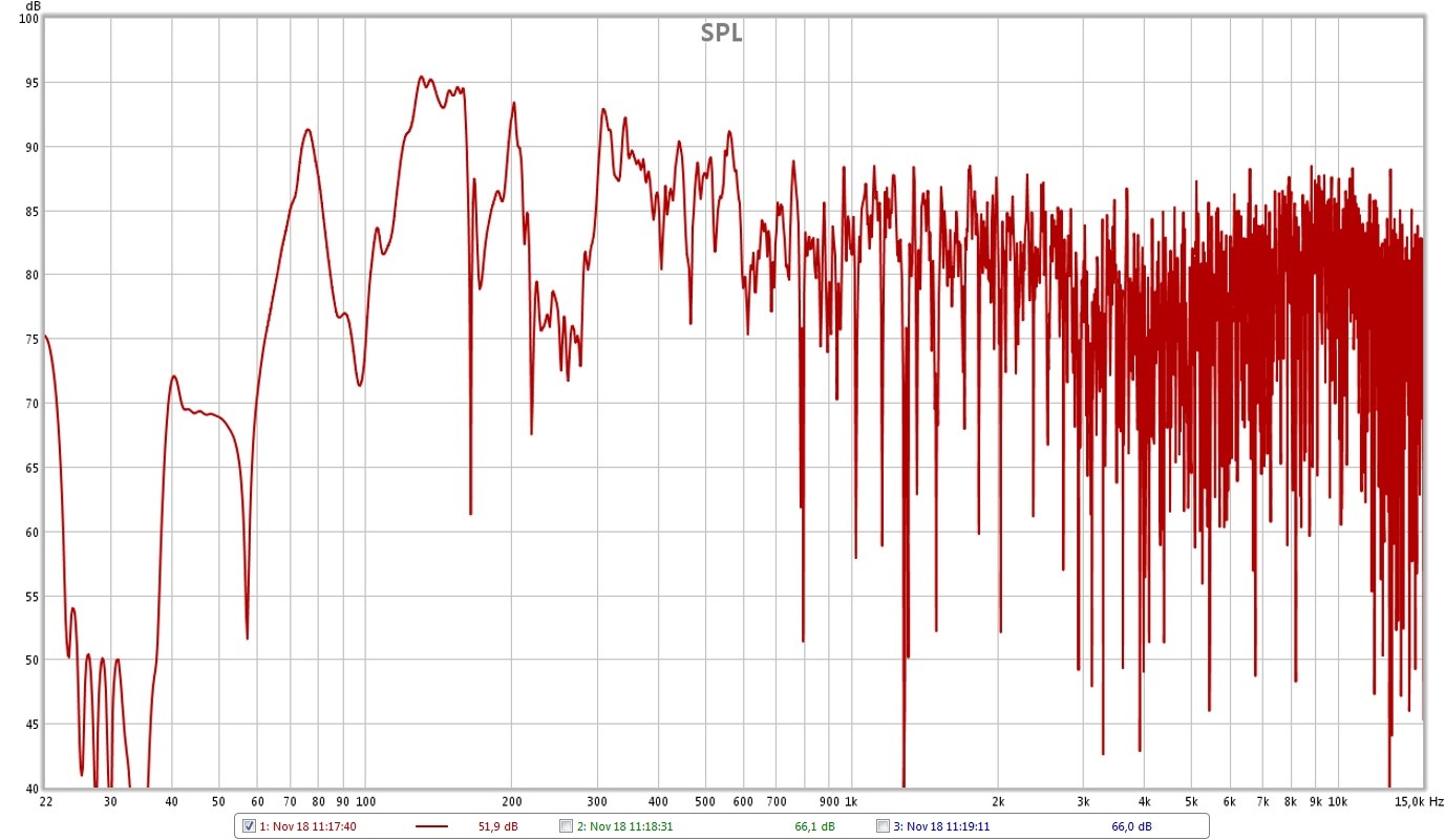

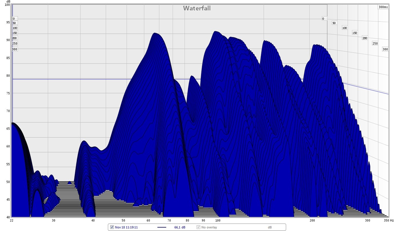

aber, hat jemand bezüglich der löcher bei ~57 hz und ~96 hz eine Idee wie ich diese etwas dämpfen könnte?
gehe ich den raum bei den frequenzen ab, höre ich frequenzstaus in den ecken des raumes.
würde es was nützen diese staus in den ecken zu verringern, in hinsicht auf ein besseres Ergebnis am Abhörplatz? Also hätte es Auswirkungen auf die Auslöschung die ich am Abhörplatz habe?
