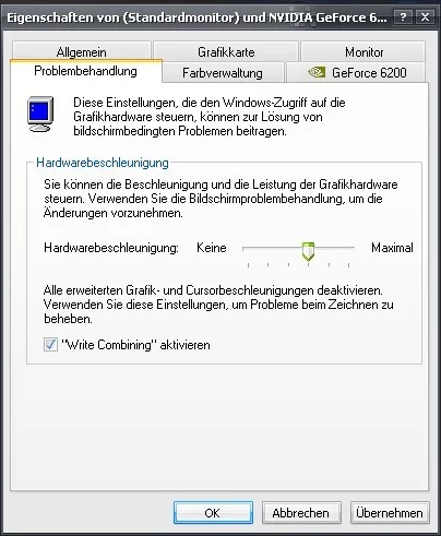

Probier mal das aus !!
Wenn du nicht die 3D beschleunigung brauchst.
hmm hat jetzt auch nichts geändert. hab ja da auch nichts verändert seit es das letzte mal ging
