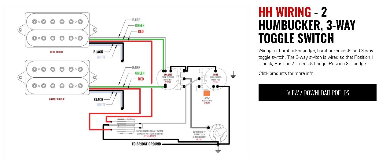

Ich habe eine "Spassgitarre", nichts besonderes eine Fernandes JS100. Diese wird nur zum Nachspielen der alten Songs in E -Tuning verwendet. Nun hatte ich noch einen Dimarzio Super Distortion und ein Duncan irgendwas weleche ich da reinprügeln will.
Hab es leider nicht hinbekommen...bisher hab ich nur EMGs eingebaut.
Löten und Plan lesen kann ich auch....
Hab es so einegbaut wie auf dem Plan von Dimarzio, kam aber kein Ton raus.
Nun habe ich nur den Dimarzio direkt, ohne Tone Poti angeschlossen, das geht ....
Könnt ihr mir danei helfen?
Müsste schon gehen Dimarzio und Duncan zusammen oder?
