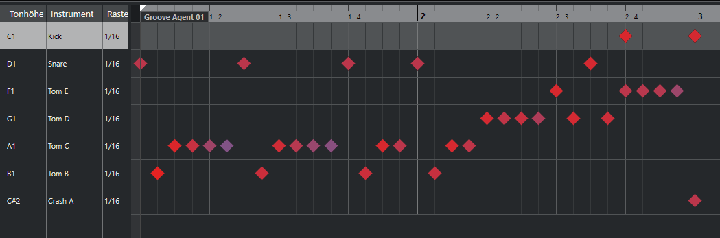

So sieht zB ein typischer 8tel-Triolen Fill im Rock aus:
(Unten Kick, oben Toms)
So höre ich das raus. Keine Triolen, sondern 16tel.
Das wäre der Zeitbereich aus Deinem wav-File von ca. 0,22 bis 2,75 sek.

Ich glaube, das war es auch, was ich mit den punktierten Noten zuletzt gemeint hatte. Die Hauptbetonungen am Anfang sind punktierte 4tel.
Was heißt punktiert?
Eine punktierte Note ist um die Hälfte des Wertes länger. Also eine 1/4 punktiert ist so lang wie eine 1/4 plus eine 1/8.
Punktierte Note wird um die Hälfte Ihres Wertes verlängert....
Eine punktierte Note hat einen Punkt.
TheTick meinte sicher, dass die betonten Schläge (bei mir auf der Snare) im ersten Takt im Abstand von einer punktierten Viertel folgen. Und da hatta recht ;)
