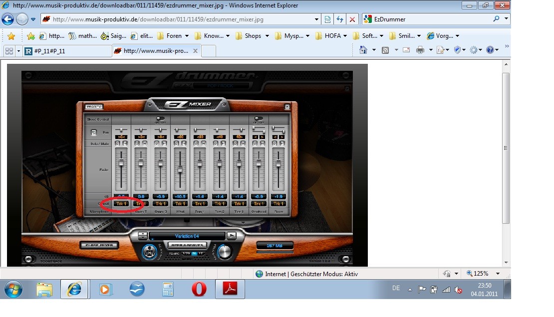

das hatte ich vor, das Problem is, ich habe eine Midispur für das gesamgt Drum wo die GM.Map drin is, habe aber den Rest des setzt im Mixer, warum weiss der Teufel
wie soll ich denn dan die einzelnen Spuren wie Bassdrum und Snaere in Wavedateien umwandeln? Ich kann ja dummerweise keine Effekte auf Midispuren setzten wie Drumagog.
@ Torn War mit Drumagog soweit zufrieden, bis auf das Ding das die Samples zu langsam angenommen werden...
genau da ist ja der vorteil von trigger du musst nix umwandeln, du brauchst nur die einzelnen sounds vom EZ auf einzelne kanäle zu routen und packst dann trigger in den insert, das ganze kopieren und gefummel was bei dem kontakt SSD player nötig wäre entfällt komplett!!
