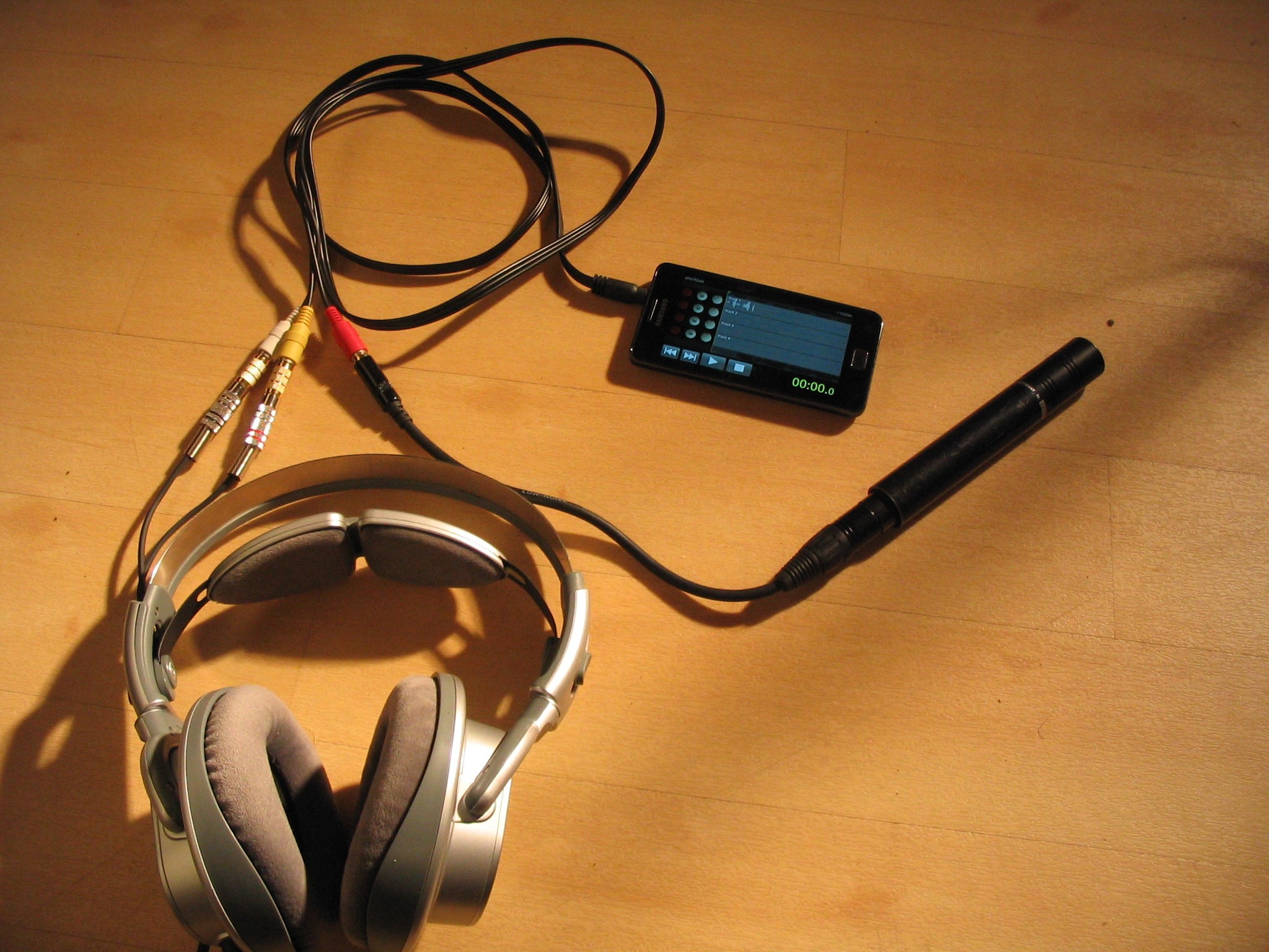

So ein Videokabel wie von Clemens beschrieben hatte ich sogar herum liegen. Flugs ein paar Cinch to Klinke Adapter dran gesteckt und ab ins Pult.
Für das Galaxy S2 gilt:
gelb und weiß sind die beiden Outputs.
rot ist das Mikrophon.
Muß nur noch
Cinch Buchse to Stereo Miniklinkenbuchse und
Cinch Buchse to Mono Miniklinkenbuchse finden.
p.s.
Ein bischen Multiplexing kriegen wir doch sicher auch noch hin. Vielleicht kann ich auch ein DPA 5100 ranfummeln. ;-)
Ein paar Kupplungen und es geht... kann ich nur empfehlen!
