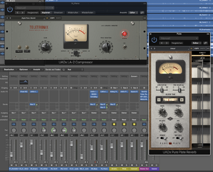

Finde ich gaz gut. Darf ich fragen, was hast Du für ne FX-Kette auf dem Piano? Ich finde es hat einen schönen Stereoklang, den ich etwas bei den anderen Mischungen vermisse...
Ich habe zwei Reverbs verwendet. Eine IR vom Lexicon PCM70 'Concert' und die PurePlate von UAD. Komprimiert habe ich das Piano mit einem UAD LA2, das macht den Anschlag etwas softer und bringt die Räumlichkeit mehr raus.
