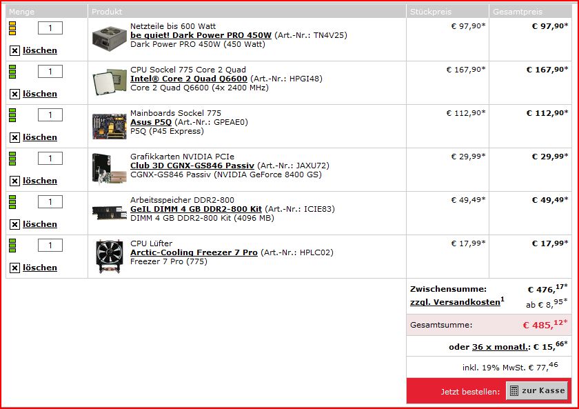

Ich lad mal ein Pic von meinen "Plänen" für einen neuen PC rauf. (Die sich eh nur erfüllen werden, wenn mir unerwarteter Weise noch ein paar Fuffis über den Weg laufen :-D ) Fehlt noch Festplatte, Gehäuse, Betriebssystem und eventuell Gehäuselüfter

Hallo, ich kann mich den Felix nur anschließen - für das Geld - ne gute Wahl!
Dan nach hast ja noch für ne PCI Soundkarte übrig...
LG
Ein hochwertiges, effizientes Netzteil ist ne solide Basis und stört auch nicht so rein wie diverse Billigheimer. Da ein Musikrechner i.d.R. auch leise sein soll (im HR-Bereich steht er ja häufig da wo gearbeitet wird) ist eine dicke Graka aufgrund der zusätzlichen Wärmeentwicklung und zusätzlichen Lüftergeräuschen eher kontraproduktiv...
Lüfterseitig würde ich eventuell nen Sythe Shuriken empfehlen:
http://www.alternate.de/html/produc...Shuriken/248737/?tn=HARDWARE&l1=CPU&l2=Kühler
der ist relativ flach und lässt sich im Gegensatz zum Artic "einfacher" einbauen, denn der verbiegt sich nicht. ;-)
Die Geräuschentwicklung beim Sythe ist sehr gering und kaum wahrnehmbar.
Das Netzteil von gerademal 450 Watt halte ich fast für etwas zu klein dimensioniert, wird aber für den Anfang sicher reichen.

Welche Grafikkarte ist denn aktuell für den resourcenschonenden Anschluss von 2 Displays (und evtl. TV-Out) zu empfehlen?
Ein hochwertiges gutes Netzteil wie eines von z.B. Be quiet ist sicher sehr sinnvoll. Ich würde es allerdings nicht überdimensionieren, d.h. nicht über 500 Watt gehen.
Das ist aus eigener Erfahrung wegen der Geräuschentwicklung wichtig.
Naja, 450 sind schnell erreicht....aber für den Anfang wird es sicher reichen.
Womit sollte er denn die 450 W erreichen, wenn er auf offensichtlich auf eine leistungshungrige Grafikkarte verzichtet. Dann bleibt nur noch die CPU und da gibt es im Augenblick nichts, was die 450 W allein ausreizen würde. Dazu kommen dann noch rund 10 W pro Festplatte, die sind aber wohl auch eher zu vernachlässigen.
Solange also nur eine einfache Grafikkarte verbaut wird (GeForce 9500 gibt es passiv und mit 2 DVI-Anschlüssen, oder noch effizienter aber auch teurer ne Nvidia Quadro NVS 285/290), reicht er mit nem ordentlichen 450W Netzteil (kein 20 Euro Baumarktteil) locker.
