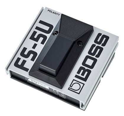

Ich habe (als Sustain-Pedal) mit dem BossFS-5U gute Erfahrungen gemacht. Den gibt auch als Schalter (FS-5L):
Reaktionen: AndiPaulo
Die Boss-Teile kenn ich auch schon, haben viel Leerweg und kompakter wär auch prima, ich hab kä Platz.
Noch was zu den Boss-Tretern:
Außer zu groß sindse auch noch zu teuer, ich brauch 11 Stück und will nicht über 300 € ausgeben.
