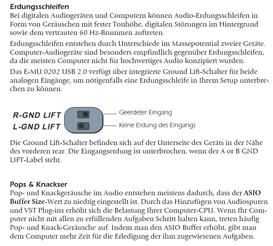

HI,
das EMU0202 hat auf der unterseite gnd lift Schalter. Kann es sein das ich damit Kondenser Mic. kaputt bekomme? es rauscht nur noch,... ( auch an einer anderen Anlage getestet )
Als Mic. Vorstufe diente "art tube mp studio v3"
Ich dachte gnd lift trennt nur die erdung und das dabei nichts passieren kann. Falsch gedacht?
Danke

Du hast doch das Mic sowieso am PreAmp hängen.
Ich sehe nicht, weshalb ein Ground-Lift am EMU dein Mic beschädigen soll.
Also was hängt jetzt wo?
Micro -> Art-Tube -> Emu?
Welche Buchsen, welche Kabel, welche Einstellungen?
Hat es einen Schaltknacks gegeben?
Vielleicht rauscht nur, weil das Line-Signal nochmal als Mikrofonsignal verstärkt wird?
