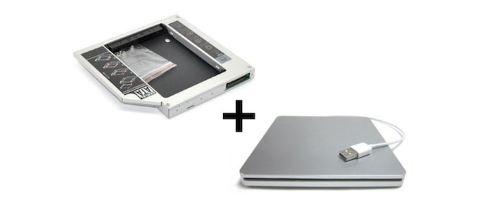

Wenn du das NonRetina hast, kannst du das CD Laufwerk ausbauen und eine 2. SSD einbauen!
